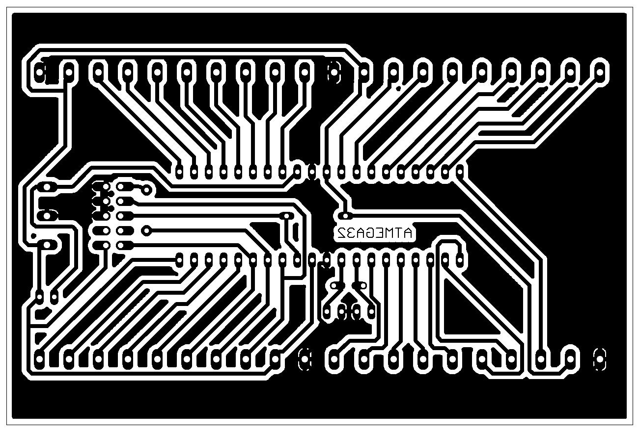

ACHTUNG! AVR NICHT NACH HERSTELLERVORGABEN BESCHALTET!
Dieses Board ist entstanden als ich mich mit den PWM-Ausgängen beschäftigt habe, und keine Lust mehr hatte andauernd diese Wannenstecker zu masakrieren. Da ich ausserdem noch 2 Reihen mit je 20 Schraubklemmemanschlüssen hatte hab ich mir das gebaut. Nun will ich es auch mit euch teilen.
Schaltplan
Viel Spass damit...
Dobson
Features
  • Versorgungsspannung 5V DC
  • Einseitiges Platinen-Layout (nur eine Drahtbrücke nötig)
  • ISP-Anschluss
  • AREF kann mittels Jumper JP2 auf VCC gelegt werden. alternativ kann auch eine externe Spannung über X6-3 angelegt werden.
  • Jeder Portpin ist auf Schraubklemme gelegt.
  • Zwischen den Ports ist jeweils eine GND und eine VCC-Schraubklemme vorhanden
Layout, auch in 300dpi
Bauteileliste
  • Platine (is ja klar)
  • Schraubklemmen (20-polig 5,08mm Raster) 2X
  • Schraubklemmem (3-polig 5,08mm Raster)
  • Stiftleiste 1x2 2,54mm Raster
  • Stiftleiste 2x5 2,54mm Raster
  • Quarz (hier 16 Mhz) HC 49/S Gehäuse
  • Kondensator 22pF 2X
  • Drahtbrücke ca. 7-8mm
