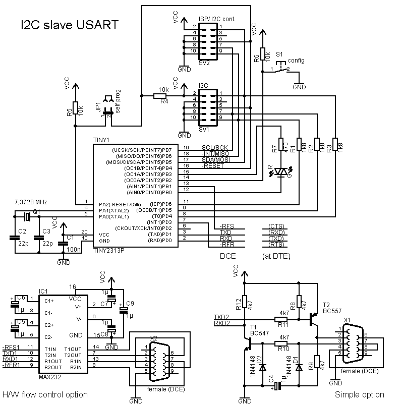

Ein AVR ATTINY2313 als I2C nach RS232 Konverter. Benutzt USART und USI Hardware des AVR, programmiert in Assembler. Erweitert einen Master um jeweils einen USART, begrenzt nur durch die Anzahl der verfügbaren I2C-Adressen und der Bandbreite des I2C-Bus.
Eine spezielle Anwendung besteht darin, einem beliebigen AVR eine temporäre RS232 Schnittstelle zur Verfügung zu stellen, ohne dass dieser einen Baudratenquartz und Schnittstellenhardware benötigt. Mittels des vorhandenen ISP-Steckers kann I2C-Master Software den USART steuern.
Die Schaltung
Ein Platinenlayout existiert nicht, da man diese Schaltung in vielen Variationen, bis hin zur Integration mit einem I2C-Master und mehreren I2C-Slaves, aufbauen kann.

  • I2C-Slave nach RS232 Konverter
  • Jeweils 48 Bytes Empfangs- und Sendepuffer
  • Optionale Hardware und/oder Xon/Xoff Flusskontrolle
  • Viele Optionen konfigurierbar, ohne neu zu flashen
  • Bei I2C-Aktivität leuchtet die LED rot, ansonsten grün
  • Wenn -RESET low ist, wird die I2C Schnittstelle inklusive der Pullups abgeschaltet (High-Z)
