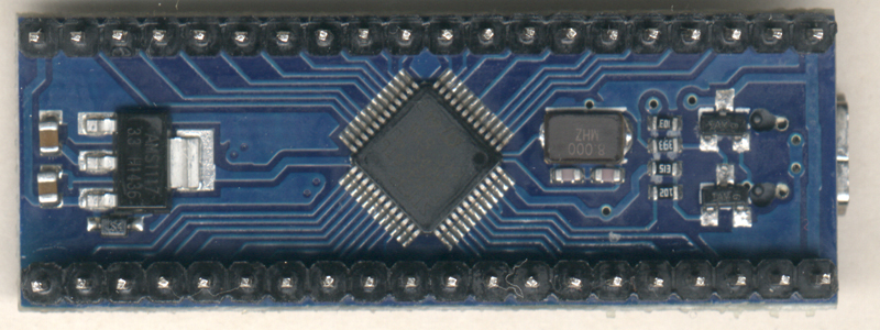

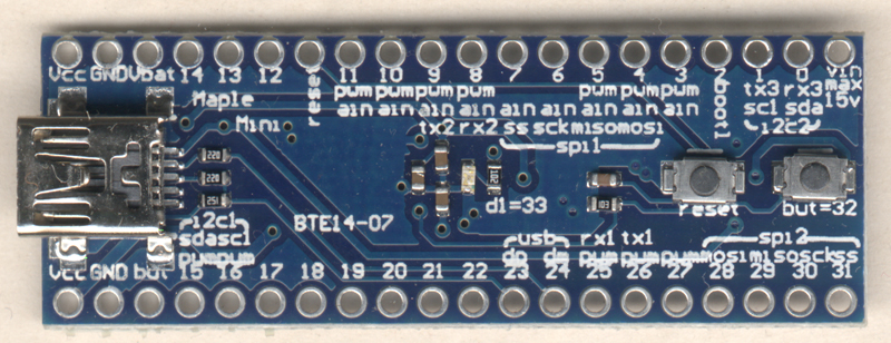

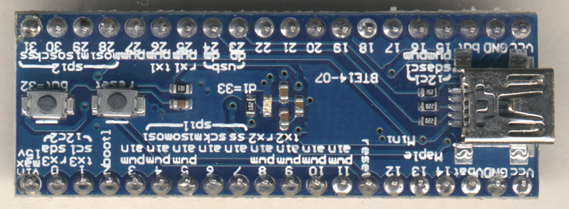

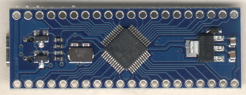

Ein neuer Maple Mini von beiden Seiten.
Hier sind alle Pins eingelötet. Es reicht aber, die 4 benötigten Pins einzulöten.

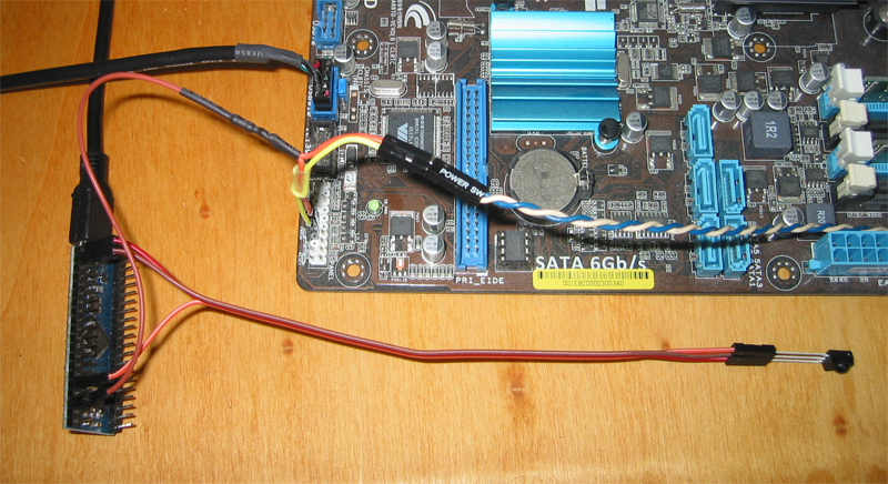

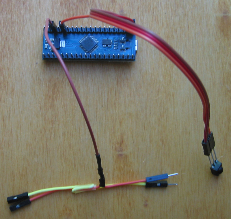

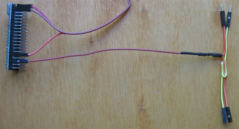

Kabel löten
Ein 10cm Kabel wird aufgetrennt, die beiden Enden miteinander und dem 220 Ohm Widerstand verbunden, das andere Ende des Widerstands wird mit dem 20cm Kabel, dessen eine Buchse abgeschnitten ist, verbunden. Lötstellen einschrumpfen, das andere 10cm Kabel mittels Schrumpfschlauch anheften.
Kabel anschließen

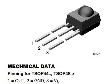

Der TSOP ist direkt mit den entsprechenden Pins verbunden, das Kabelpaar wird zwischen die Mainboard-Einschaltpins und den Stecker vom Einschalter eingeschleift und der aktive Einschaltpin des Mainboards wird über den Widerstand (220 Ohm) herunter gezogen.
Einschaltpin = B10 = „1“ ↔ 220 Ohm
IR-in-Pin = B0 = „3“ ↔ TSOP out
„VCC“ ↔ TSOP Vs
„GND“ ↔ TSOP GND

Split a 10cm cable, connect both ends and the 220 ohm resistor, connect the other end of the resistor with the 20cm cable, from which one socket is cut off. Shrink the solder connections, attach the other 10cm cable with shrink tube.
Connect Cables
The TSOP is directly connected to the corresponding pins, the pair of cables is inserted between the power on pins of the mainboard and the connector from the power button and the mainboard's active power switch pin is pulled down via the resistor (220 ohm).
Power on pin = B10 = „1“ ↔ 220 ohm
„VCC“ ↔ TSOP Vs
„GND“ ↔ TSOP GND
