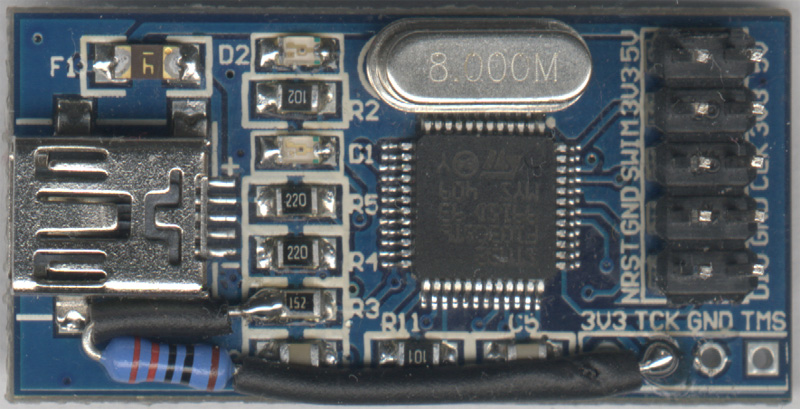

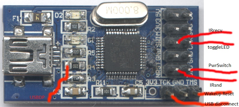

In den Blauen habe ich 3 Pins zusätzlich eingelötet für TCK und TMS.
Beim Blauen sind CLK und TCK sowie DIO und TMS vertauscht.

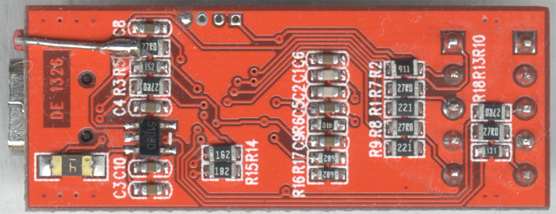

Programmer

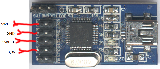

Der Blaue als Programmer

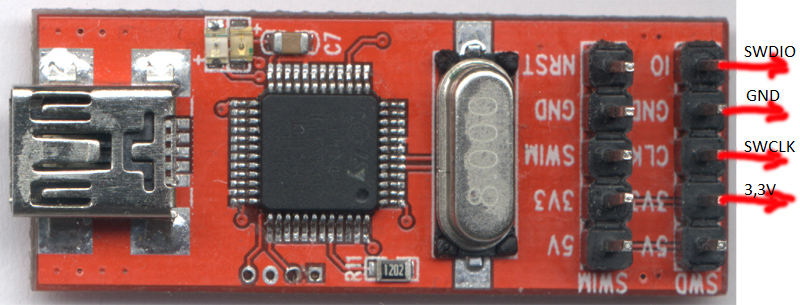

Der Rote als Programmer
Target
Der Blaue als Target
Der Rote als Target.

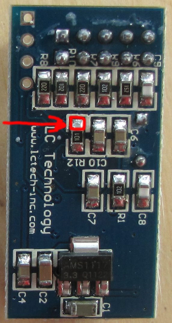

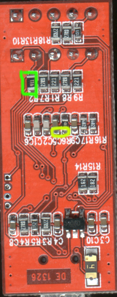

Damit der TSOP an SWIM funktioniert, muss möglicherweise der PullUp an SWIM entfernt werden (Bild unten). Ich habe einen (uralten) TSOP, der mit PullUp nicht funktioniert. Ein TSOP 34136 funktioniert aber auch mit dem Widerstand.
Wenn man einen Roten als Programmer und einen Blauen als Target nimmt, muss man nichts löten (wenn man auf den Bootloader verzichtet). Oder man kann auch einfach während des Flashens zwei Kontaktstifte an SWDIO und SWCLK pressen.

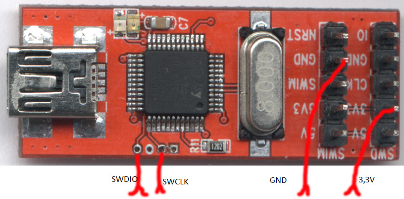

Programmer und Target werden verbunden, SWCLK - SWCLK, SWDIO - SWDIO, 3,3V - 3,3V, Gnd -Gnd.

In manchen Fällen ist es nötig, zu Beginn des Flashens den ST-Link zu resetten. Dazu muss die Stelle im Bild auf Masse gezogen werden und kurz nach Absetzen des Flash Befehls wieder los gelassen werden.

Für Reset das rot Umrahmte auf Masse ziehen.
Für Reset das gelb Umrahmte auf Masse ziehen. Grün umrahmt der PullUp an SWIM.

Den Blauen verbinden.
Den Roten verbinden.

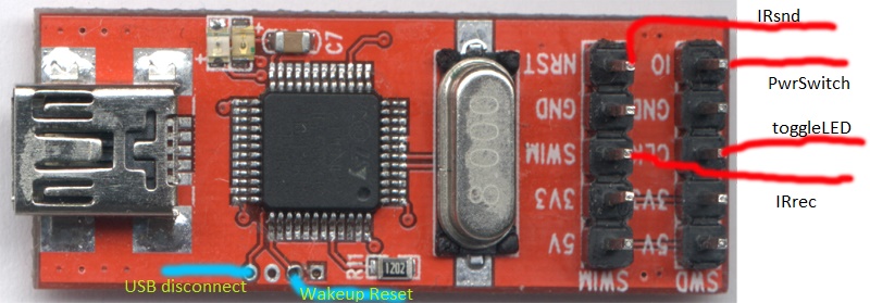

Für das erneute Anlernen zieht man den Wakeup Reset Pin kurz auf Masse und drückt in den nächsten 5 Sekunden die Taste, die angelernt werden soll.

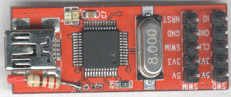

Der Blaue mit Pulldown Widerstand zwischen USBDP und USB Disconnect Pin.
Der Rote mit Pulldown Widerstand zwischen USBDP und USB Disconnect Pin.

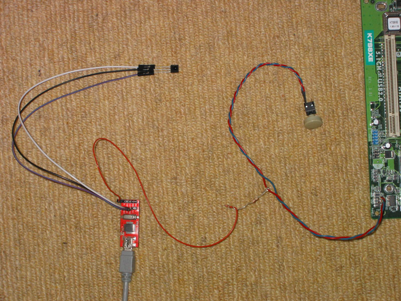

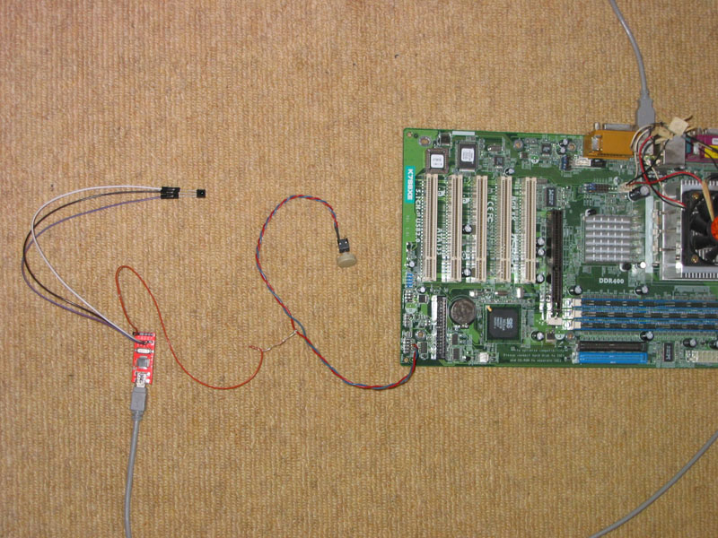

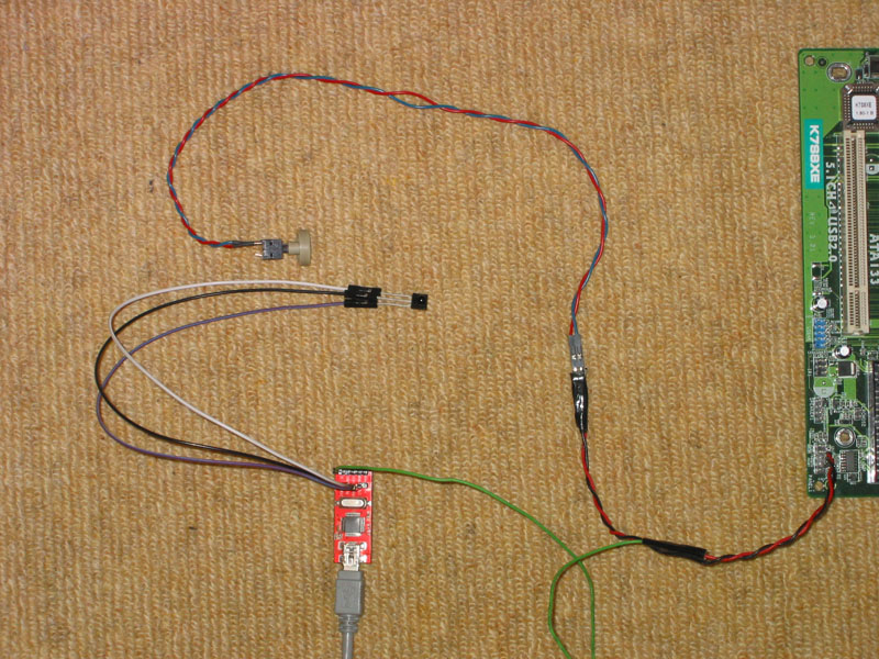

Minimalistischer Aufbau für erfahrene Bastler
Nur für IR Empfang und PC Einschalten. Der TSOP ist direkt mit den entsprechenden Pins verbunden und der aktive Einschaltpin des Mainboards wird über den Widerstand (220 Ohm) herunter gezogen (SimpleCircuit = 1).
Bitte vorsichtig sein und nicht das Motherboard beschädigen!

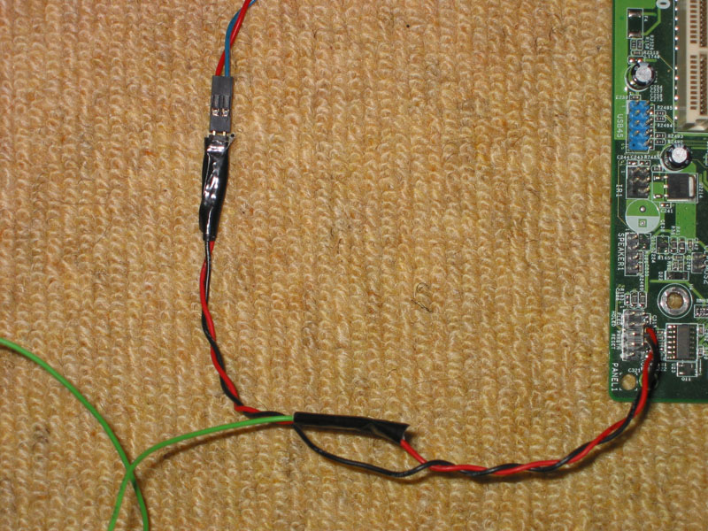

Entweder direkt über den Schutzwiderstand ans Einschalter-Kabel …
… oder an ein Zwischenstück, das zwischen Board und Einschalter-Kabel eingefügt wird.

… or to an inbetween piece, which gets inserted between board and powerswitch-cable.
To check, if it is possible to omit the optocoupler, you can test the powerswitch pins of the mainboard like this.
Measure if one pin is on ground and the other on ca. +3,3V or +5V. Then short-circuit both via a multimeter, and measure the current. It is usually only few mA, and as long as it is below 25 mA, the test is passed.
Perfectionists could connect a high turned pot to both pins, turn it slowly down and measure, since which resistance the board switches on. Then you take a corresponding protection resistor. Otherwise you take 220 ohm, after checking, that the board switches on, when both pins are connected through it. If you are shure to never make a mistake while putting together, you could omit the resistor as well.
Within environments with heavy interferences it might be better to connect the TSOP via a RC element, see http://www.vishay.com/docs/82492/tsop312.pdf .
