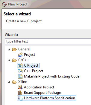

Dannach erscheint beim ersten Start ein Welcome-Screen. Diesen an besten wegklicken da er das fenster "project explorer" überdeckt. Jetzt müßen wir nacheinander 3 verschieden "typen" von "projekten" anlegen:
  • Hardware Platform spezification - eine beschreibung des systems aus microblaze, Programmspeicher und Peripherie.
Diese benötigt die Infos aus dem Coregenlauf
  • board support package - Header-dateien, linkerskripte mit kosntanten/ addressbereichen etc. passend zum mikrocontrollersystem
  • C/C++projekt die leere C-datei für das eigentliche Programm
New -> Projects
Hardware Platform Specification
File -> new -> project -> Xilinx -> Hardware Platform Specification
Der Projectname erscheint dann im project explorer. Der Autor wählte zur besseren Unterscheidbarkeit zu den anderen Projekttypen den suffix _hwp. in der Spalte hardwareproject-file ist das file aus den Coregen-lauf anzugeben, es findet sich daher in dem Verzeichniss Core.
