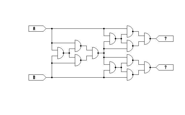

von Peter X. (vielfrass)
Na, wer kann's lösen?
Ist übrigens keine Hausaufgabe.
(Zumindestens noch nicht, es sei denn, ich gebe mal den

Das ganze scheint sich auf zwei einfache UND Verknüpfungen zu
reduzieren.
von pflanze (Gast)
na UND :-)
von Dirk J. (dirk-cebu)
es kommt 2 mal LOW raus
von Gast (Gast)
also wenn die Gatter UND Gatter sind, dann sollte doch alles auf zwei
UND Gatter zusammenfallen. Was soll sonst bei 1 Milliarde UND Gattern
rauskommen.
A UND B UND ((((A UND (B UND A)))))))))))))))))))))))))
= A UND B

von yalu (Gast)
Folgende siliziumfreie Schaltung ist äquivalent:
A --   --
     X
B --   --
> rauskommen.
> = A UND B
Du hast wohl den Punkt am Ausgang der Gatter übersehen.
von Gast (Gast)
der gleiche Punkt, wie auf den Verbindungen?
von Pit (Gast)
wohl nicht sonst gib's n kurzen!
von Stefan E. (sternst)
Nein, denn dann müssten sie ja auch an den Eingängen sein.
Die drei identischen Funktionsgruppen sind XORs.
Damit ergibt sich folgende Tabelle:
A  B   ?1 ?2
L  L   L  L
L  H   H  L
H  L   L  H
H  H   H  H
von Gast (Gast)
Dann werden A und B vertauscht ausgegeben. ->yalu
Ja, genau.

Wie macht man sowas? KV-Diagramm?
von yalu (Gast)
So, wie Stefan Ernst geschrieben hat:
Dann ist der obere Ausgang
  A xor (A xor B) = (A xor A) xor B = B
und der untere
  (A xor B) xor B = A xor (B xor B) = A
Sieht man nicht sofort, dass jeweils vier rautenförmig zusammen-
geschaltete NANDs ein XOR bilden (weil man als Kind nicht einen Sack
voll 7400 vom Nikolaus bekommen hat mit der Versicherung, dass man
damit alles Digitale aufbauen könne), kann man zuerst die Wertetabelle
dafür bilden, die Erleuchtung bekommen und wie oben fortfahren.
Man kann aber auch gleich die gesamte Wertetabelle bestimmen, da es ja
nur 4 Eingangskombinationen gibt. Da die Schaltung symmetrisch ist,
reicht es sogar, nur die Eingangskombinationen 00, 01 und 11 für nur
einen der beiden Ausgänge durchzurechnen. Das geht fix.
KV-Diagramme sind eher für die andere Richtung gedacht: Man hat eine
Wertetabelle und möchte daraus einen möglichst einfachen logischen
Term ermitteln (und diesen dann mit Gattern realisieren).
Will es jetzt mal auflösen:
Es ist einfach ein X-ing, also eine Kreuzung, wie einige von euch schon
richtig erkannt haben.
Inspiriert hat mich dazu vor vielen Jahren ein Artikel in Spektrum der
Wissenschaft, dort wurde eine Schaltung mit 3 XOR-Gattern vorgestellt,
um in zweidimensionalen Welten eine Kreuzung hinzukriegen.
In meiner Schaltung sind die drei XOR-Gatter mit jeweils vier einzelnen
NAND-Gattern realisiert. So ist es komplizierter und man hat wieder was
gelernt.  :-)  :-)  :-)
