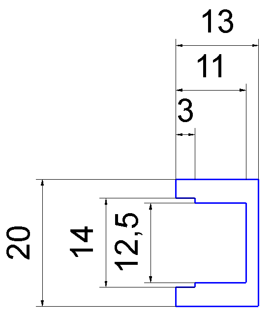

Der Zylinder soll ein Drehknopf sein. Leider finde ich nirgendwo
Drehknöpfe in der Größe. Der Innendurchmesser beträgt ca. 12mm. Die
Länge sollte bei etwa 15mm liegen. Bitte mit dem Angebot gleich einen
Preisvorschlag machen.
Falls man so einen Drehknopf irgendwo bestellen kann, wäre ich über
jeden Tipp dankbar.

von Maxim (maxim) Benutzerseite
Angaben sind in Millimeter.

Der Panasonic Encoder ist mit kurzer 12mm Achse und mit einer
vorgesehenen Klemmlänge von nur 6mm.
Das originale Design ist für eine kraftschlüssige Verbindung mit
Kunststoff-Drehknöpen gestaltet, für einen Alu-Drehknopf kann man eine
geeignete Passung berechnen oder z.B. klemmen und die Encoderachse etwas
bearbeiten. Verkleben ist nur sinnvoll, wenn keine Frontplatte verwendet
wird.
Am wahrscheinlichsten kann man passende Kunststoffdrehknöpfe bei der
einen oder anderen Autowerkstatt/Händler als Ersatzteil für Navi oder
Klimaanlagen-Encoder bekommen.
Glaub ich nicht oder seit wann haben Achsen Skalenzeiger?
Also entweder ist das ganze nur nen aufgesteckter Drehknopf
wie er auch von Potentiometern mit 6mm Achse her bekannt ist
oder der Drehknopf steckt mit einem Wellenstumpf im Enkoder
wie ich das von Piher Trimmpoti`s her kenne.
Jedenfalls kann man das anfertigen eines Drehknopfs dann
ohnehin knicken da die Maße in der Skizze der OP um 18:16
eingestellt hat sowieso nicht richtig sind. Mit 12,5mm hat
er die Maße des Skalenzeigers genommen und nicht das Wellenmaß.
Das ganze würde nur wackeln und damit nutzlos sein.

Die kleinen länglichen Führungen sind keine Skalenzeiger, schon alleine
weil es zwei davon gibt. Sie sollen wahrscheinlich das Verrutschen eines
Drehknopfes verhindern. Wackeln sollte da nichts, denn der Abstand von
denen ist 12,7mm und wenn ich einen Drehknopd aus Metall mit einem
Innendurchmesser von 12,5 draufsetze, sollte da genug Druck entstehen,
um den Drehknopf zu fixieren. Ansonsten hilft ein kleiner Tropfen
Heißkleber.

Hallo Maxim,
Damit die unsägliche Diskussion hier aufhört.....
Ich hab hier zwei Knöpfe nach deinen Maßangaben fertig für dich liegen.
Musst mir nur noch sagen wo ich sie hinschicken soll.
Udo
von Siggi (Gast)
Würde dir das Teil für 10€ drehen, gib mir nur die Toleranzen bekannt
und du hast es in ca 3-5 werktagen bei dir im briefkasten liegen. Meine
ICQ Nummer ist: 473711910
Gruß Siggi
