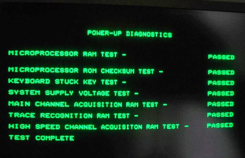

seit kurzen passiert folgendes:
gerät einschalten,
selbtdiagnose läuft durch alle tests.
alle test erfolgreich bestanden wird bestätigt.
dann bleibt der bildschirm "stehen". normalerweise kommt das
anfangsbild.

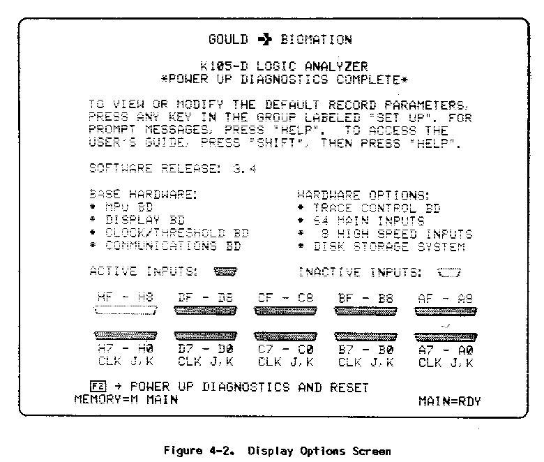

Wenn man nach dem User Manual des K105-D (#1) geht, sollte nach dem
power up und den diagnostics tests der display options screen (s.
Anhang) erscheinen. Von dort aus geht es mit den verschiedenen
Tastendrücken weiter. Alternativ kommt man mit shift default von jeder
Stelle auch in den display options screen
Vielleicht hilft ein Reset mit F2 wie im obigen Bild beschrieben weiter?

genau der bildschirm in deinem anhang kommt eben nicht.
nach dem power up kommen die diagnostic tests. das wars.
bild siehe anhang.

Deine Beschreibung zum Hochfahren beim gleichzeitigen Drücken von Tasten
deckt sich mit den Angaben aus dem K100 Service Manual. Das K100 SM
hatte ich bisher nicht gross beachtet und nur quergelesen, weil ich
dachte, das sei eine komplett andere Hardware.
Es ist nämlich richtig bzw. gewollt, dass die "Bootfirmware" auf
klemmende Tasten auf dem Bedienfeld prüft und ggf. mit dem Bootvorgang
wartet, bis die Taste gelöst wird (Keyboard stuck key test - passed).
Von der Logik her scheint es im Übergang zwischen der Bootfirmware
(Selbsttest) und der Bedienfirmware zu hängen. Ich denke die Checksumme
der Bediensoftware ist OK (Microprocessor rom checksum test - passed).

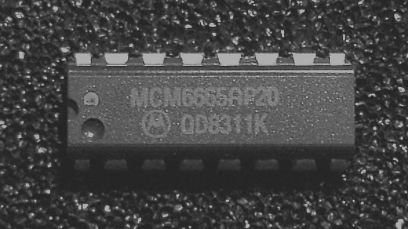

also, ich meine das sind die rams
ist ein ganzer block davon drinn.
hat jemand eine idee woher man das datenblatt bekommt, habe im netz
irgendwie nichts gefunden.
uwe.

Gerade mal das Datenblatt geladen, oha
MCM6664 ist ein etwas flinkeres SRAM und wurde eigentlich für Video
eingesetzt. 64K x 1, Vergleichsttyp: 4164
Im LA wird es wohl auch als Datenpuffer genutzt. Ob da jetzt tatsächlich
Software abgelegt wird ???
Auf jedenfall recht verzwickt und trotzdem
Viel Erfolg, Uwe
