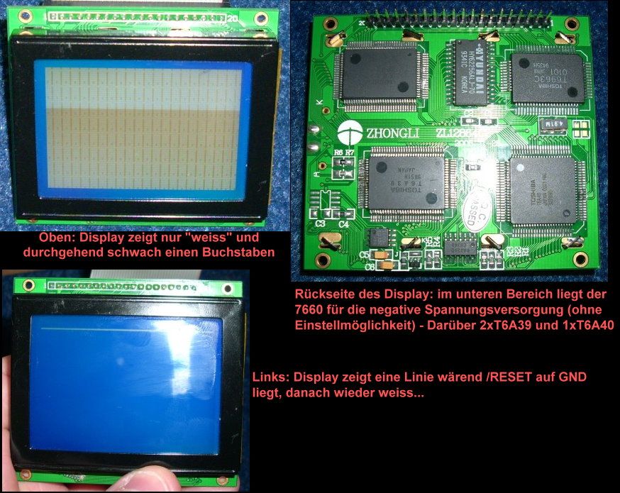

@Michael: ja, der 7660 ist drauf, aber kein Poti :(

Etwas eigenartig bleibt nur, daß es keine Einstellmöglichkeit gibt, der
T6963c unterstützt da meines Wissens nach keine Softwarelösung.
Damit sollte also eigentlich der Kontrast richtig sein, nur dann wäre ja
was zu sehen...
Das mit der Linie beim Reset ist normal, da läuft der Displayrefresh
noch nicht, wenn der dann stabil ist, verschwindet diese.
Vee scheint ja bei Dir an der intern erzeugten Vee zu hängen (auch wenn
"nicht angeschlossen" im Datenblatt steht...), sonst würdest Du dort
nicht -5V messen.
Andererseits sind die -5V nach dem Datenblatt eigentlich etwas niedrig,
als typisch ist 12,8V (-7,8V gegen GND) angegeben, daß würde auch eher
zu meiner Erfahrung bei dieser Displaygröße passen.
Es müßten eigentlich auch 2x 7660 drauf sein, mit einem wären nur -5V
möglich.

von Rene F. (fook)
ok.. hab euch mal 3 Bilder vom Display gemacht...
darauf erkennt man auch den Aufbau und die Anzeige des
Displays -
Ich werde mir morgen mal aus unserer Hardwarekiste ein paar
Potis suchen und den Vorschlag von holger testen.
Mal sehen, ob sich was tut.
