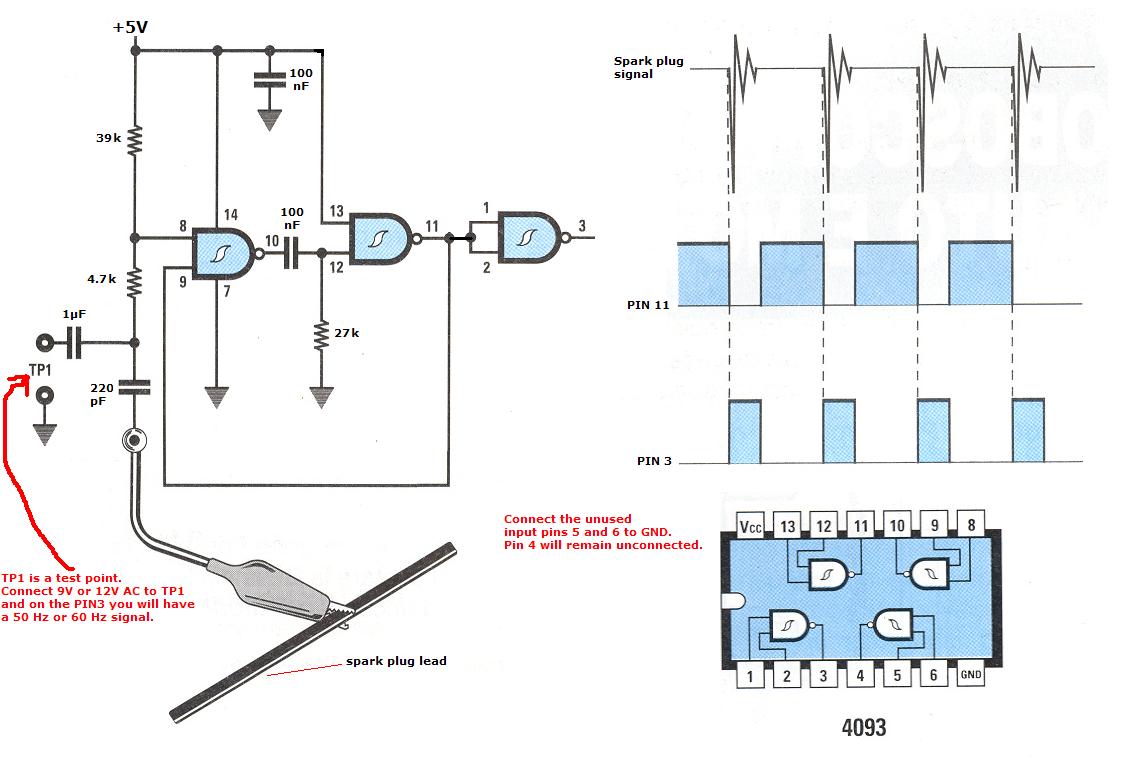

Hallo Leute
Wer kann mir die genauere Funktion dieser Schaltung erklären.
Ich bin Elektronikeinsteiger und verstehe nicht immer alles.
Interessieren würde mich vor allem was der Kondensator zwischen Pin 10
und Pin 12 für eine Funktion hat.
Ich nehme mal an dass dieser Kondensator dann einen entsprechend langes
Signal erzeugt?
Ist dieses Singal immer gleich lang wenn ein Zündimpuls eintrifft?
Was haltet ihr von dieser Schaltung? Ist sie gut oder hat sie viele
Unzulänglichkeiten?
Grüsse Zitronenbrot
von Michael U. (amiga)
die Schaltung wurde hier im Forum schonmal diskutiert.
Den Kondensator kannst Du nicht so direkt einzeln betrachten, die ersten
beiden Gatter bilden einen monostabilen Multivibrator, der Impulse
konstanter Länge erzeugt. Die Impulslänge hängt von der Zeitkonstante
100n/27k ab.
Das Ding war meines Wissens mal Bestandteil eines analogen
Drehzahlmessers, dahinter käme dann noch ein Integrator und ein
Instrument zur Anzeige.
Man kann die Schaltung natürlich auch zur Impulsformung für eine
digitale Zählung nehmen.
Die Schaltung würde ich mal als Standardschaltung bezeichnen und sie
dürfte auch ihren Zweck erfüllen.
Gruß aus Berlin
Michael
von Peter R. (gelb)
Das ist eine Impulslängen-Konstanthalter.
Wenn ein Impuls von der Zündleitung kommt, zieht er Pin 8 auf 0 und das
erste Gatter geht am Ausgang high. Der nächste Eingang geht kurzzeitig
(ca. R*C=2,7ms) auch auf high und hält über das zweite Gatter den
zweiten Eingang
des ersten Gatters solange auf low.
Auch wenn dann der Zündimpuls wieder weg ist, bleibt das Signal für
2,7ms bestehen.
Auch wenn innerhalb der 2,7ms ein weiterer Zündimpuls kommt, ist er am
Ausgang nicht bemerkbar. (Schneller als grob gerechnet 2x2,7ms kann die
Schaltung nicht. Das sind 11000 Umdrehungen pro Minute. Reicht knapp für
Motorsport)
Da jeder Zündimpuls auf die gleiche Länge gebracht wird, ist das
(geglättete) Ausgangssignal proportional zur Zündfrequenz (Drehzahl)
Für gefährlich halte ich, ohne weitere Schutzmaßnahmen (z.B.
Schottky-Dioden gegen die Versorgung) mit dem Impuls in die Schaltung
hinein zu gehen.
Grüße, Peter

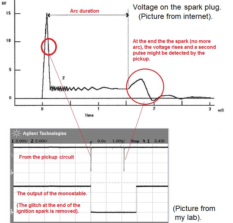

von Otto (Gast)
Hallo Zitronenbrot,
wie ich das sehe, ist das ein Monoflop, dass vom Zündimpuls getriggert
wird. Bei niedrigen Drehzahlen wird es nicht so häufig getriggert und
liefert so "nur gelegentlich" einen Impuls. Bei hohen Drehzahlen wird es
sehr häufig getriggert.
Auf längere Zeit gesehen, bildet sich ein PWM-Signal mit einem über die
Drehzahl variablen Tastgrad von (fast) 0 bis 100%.
Gruss Otto

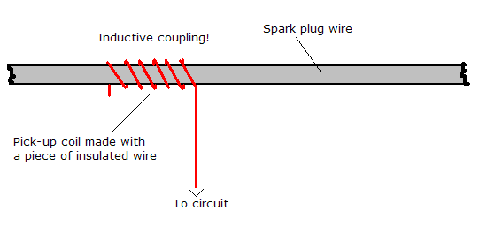

(I am the author of the schematic).
I have used this circuit several times.
The connection with the spark plug lead
is an inductive connection. Instead of a
crocodile clip you can use a pick-up coil
made with a piece of insulated wire.
(See above picture).
While developing your code for the AVR,
connect 12V AC (50Hz) to TP1 and you will
have 3000 pulses per minute on the output
of the circuit.
naja, auch wenn man die 2. Kondensatorplatte um die erste
(Zündkabelseele) wickelt bleibt es ein Kondensator.
Für eine induktive Kopplung müßte da andere Ende an GND und die Achse
der Spule um 90 Grad gedreht werden...
Wäre aber ziemlich unsinnig. :)
Gruß aus Berlin
Michael

von Anonymous (Gast)
@ Michael U.
You are right, it's a capacitive pick-up.

von Hannes L. (hannes)
Zitronenbrot wrote:
> Guten Morgen.
> Die möchte mit diesen Zündabgriff  einfach die Drehzahl zu ermitteln und
> dann ebenfalls mit einem AVR zu verarbeiten.
Wenn Du einen sowiso AVR einsetzen willst, dann brauchst Du das Monoflop
(in dieser Dimensionierung) nicht. Der ICP-Interrupt des AVRs sollte das
Signal auch so einfangen und den Abstand ausmessen können.
> Denoch habe ich irgendwie Angst um den AVR. Kommt da wirklich keine
> Überspannung durch?
Wenn Du den (spannungsfesten!) Eingangskondensator klein genug hältst,
dann wird die Spannung wohl nicht zu hoch.
> Würde es Sinn machen den Eingang Pin 8 vielleicht noch mit einer
> Zenerdiode 5V zu schützen?
Oder mit zwei schnellen Schottky-Dioden gegen GND und VCC. Das musst Du
halt probieren (ausmessen mit Oszi), ehe Du den AVR dranhängst.

Ich habe diese Schaltung ausprobiert und stoße auf zwei Probleme:
1. Wenn ich eine Sekunde lang Signale zähle und die gezählten Signale
mit 60 multipliziere erhalte ich einen Wert, der in etwa doppelt so hoch
ist wie erwartet.
2. Irgendwas macht die Schaltung mit der Spannungsversorgung. Da gibts
extreme Schwankungen. In welche Richtung kann ich nicht sagen. Ich hab
keinen Oszi da. Ich würd fast sagen, das saugt ein bisschen heftig.
Kennt jemand andere Schaltungen für kapazitive oder induktive Abnahme,
welche besser funktionieren? Sollten bis zu 30.000 u/min packen (wegen
oben genanntem (2 Zündungen pro Umdrehung)).
Danke und Grüße!

von He G. (dare)
Naja. Ich gehe vom Pin 11 am Mos IC an T1 des Atmega, starte den Timer,
warte 1 sec. und lese den Timer aus. Dann multipliziere ich die
gezählten Impulse mit 60 und lasse das Ergebnis ausgeben. Da sind jetzt
irgendwie nicht so richtig viele Fehlerquellen...
An dem Refresh sehe ich auch, dass er nicht zufällig 2 Sekunden lang
zählt oder so. Trotzdem komm ich bei nem originalen Motor auf Leerlauf
1600 und Vollgas 15000 revs. Das ist ziemlich genau das Doppelte der
erwarteten Werte. Hmm... ich gehs einfach alles noch mal durch. Gegen
die Spannungsgeschichten streu ich noch ein paar C´s ein. Vielleicht
wirds dann ruhiger.

(I am the author of the schematic, I know this thread is quite old).
I am working again on a similar project and I just want to clarify the
purpose of the monostable.(See attached picture).
