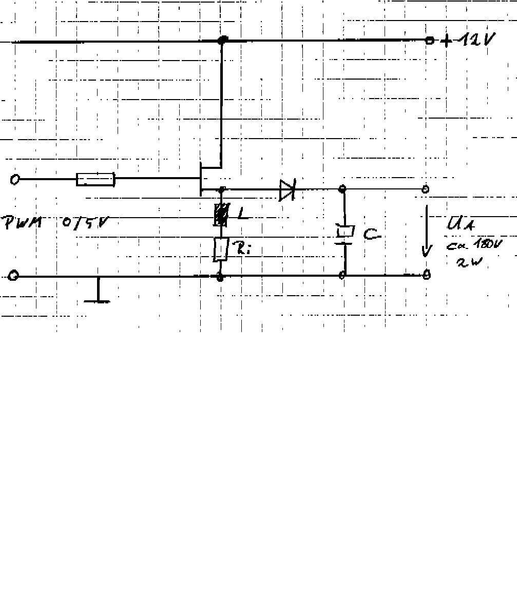

Hallo, ich habe mal eine Frage zu Datentypen von Mosfets deren
Beschaltung und schnellen Dioden, da ich mit diesen Bauteilen noch
keine Erfahrung habe und nicht weiß welchen Typ ich hier kaufen soll.
Ich habe vor, mit einem ATMEL eine kleine DCF77-Uhr zu bauen. Die
Dekodierung des Zeitzeichens klappt schon. Die Zeitinfo will ich auf
kleinen NIXI-Röhren auszugeben. Diese Röhren benötigen eine
Versorgungspannung von ca. 160 V haben jedoch einen geringen
Stromverbrauch, nur wenige mA, so dass ich mit einer Spannungsquelle,
die ein Leistung von ca. 2 W hat, auskommen sollte. Möchte hier aber
keinen Trafo etc. verwenden. Nun habe ich mir gedacht, im Chip ist doch
noch ein PWM drin und ich könnte damit eine Induktivität aufpumpen und
die Selbstinduktionsspannung beim Abschalten der L über eine schnelle
Diode in einen Kondensator leiten. Wenn ich das häufig und schnell
wiederhole, kann ich aus meinem C die Gleichspannung mit geringem Strom
abnehmen. (Schaltplan zur Illustration als Anlage) Die Spannung am C
kann ich dann noch über einen hochomigen Spannungsteiler auf einen AD
Eingang des Chip zurückkoppeln, so ließe sich noch ein kleiner
Regelkreis aufbauen, der die Spannung nachregelt, wenn sich die
Belastung oder andere Rahmenbedingungen ändern. Es gibt fertige ICs die
das machen, weiß ich. Was mir fehlt sind infos über Mosfets die eine
solche Sperrspannung aushalten die den nötigen Strom vertragen.
Gleiches gilt für die Diode, die sollte schnell genug arbeiten und
Spannungsfest sein. Wie steuert man die Mosfets an und wie arbeiten
die?

Achtung, dein schaltplan ist nicht ganz richtig. die Spule entläd sich
gegen Masse!!

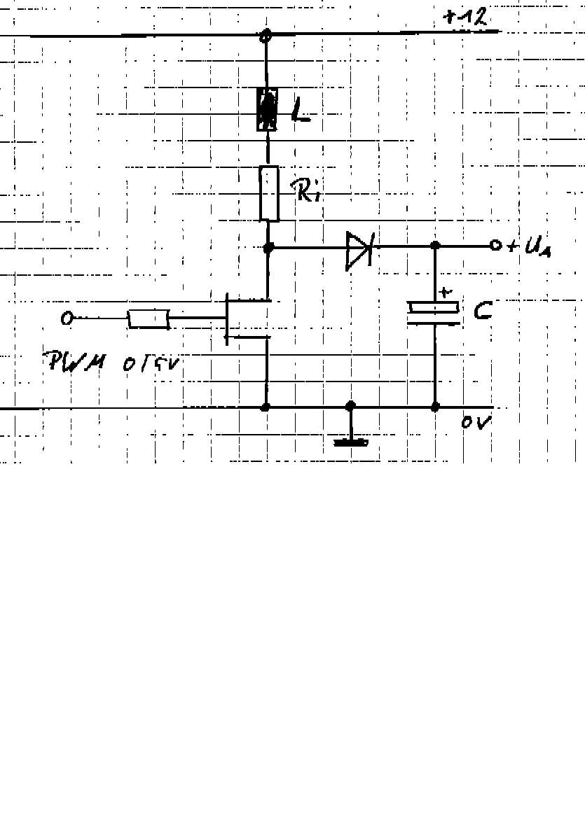

Der Plan war falsch, in der Anlage eine Korrektur. Danke Sven. Mit
deinem Link werde ich mal weitersehen. Wenn noch jemand Infos zur
Beschaltung von Mosfets hat z.B. Welche Vorwiederstände braucht man
schalten die bei 0V oder bei +5V etc. wäre toll
von Sven Müller (Gast)
Das wichtigste ist ein Widerstand vom Gate zur Masse (10k) damit stellst
du sicher das keine undefinierten Zustände auftreten können.
mit dem Vorwiderstand machst du den Mosfet langsamer (flanke flacher)
was aber meiner Meinung nach bei nem Schaltnetzteil unerwünscht ist
(größere Verluste)
also habe ich den weggelassen:-)
Wenn du allerdings EMV Probleme bekommst musst du was einsetzen.

ob der IRLR2905 bei 180V Sperrspannung so eine gute Idee ist wo er doch
max. 55V aushält? Ich weiß nicht :-)
Matthias
Oha...sorry..kommando zurück..
klar..das geht nicht.. habe das mal für 40 V aus 4 realisiert. nimm
lieber was höherbelastbares..z.B. irfr220.. brauchst da allerdings
einen Mosfet treiber.

Ansonsten sage ich mal: einfach mit PWM ansteuern dürfte schiefgehen,
ohne Hardwareregler(IC) wird das nichts. Die Spannung wird sonst extrem
lastabhängig, ohne Last (Nixies noch kalt!) wird sie verdammt hoch.
Spendier also einen Reglerschaltkreis (UC3842, TL494 o.ä).

Ich halt's trotzdem für ziemlich illusorisch, mit nur einer
Induktivität aus 5 V mehr als 100 V zu generieren.  Letztlich ist das
Ganze ja ein Sperrwandler, bei dem Primärwicklung gleich
Sekundärwicklung sind, und viel mehr als eine Spannungsüberhöhung von
1:5 ist mir für einen Sperrwandler nicht bekannt, erst recht nicht,
wenn er eine Last speist.  Selbst wenn er 1:10 bringen würde, wäre es
ja noch weit unter dem Gewünschten.  (Daß man nicht beliebige
Spannungsüberhöhungen erzeugen kann, auch wenn dies theoretisch
möglich erscheint, hat sowohl was mit den realen Verlusten als auch
mit den parasitären Kapazitäten der Spule zu tun.)
Das Aufwandsargument gegen den vollständigen Sperrwandler mit Trafo
kann ich auch nicht nachvollziehen, da man ja ohnehin bereits
wenigstens eine recht große Induktivität braucht (d. h. in der steckt
bereits der Aufwand), da kommt's doch auf die viel kleinere
Primärwicklung auf der gleichen Spule dann auch nicht mehr an.

einen Mosfet anzusteuern ist fast einfacher als einen Transistor.
Nimm einen N-Kanal Mosfet. 0V am Gate -> Sperrt, 10V am Gate ->leitet
(Source an Masse)
