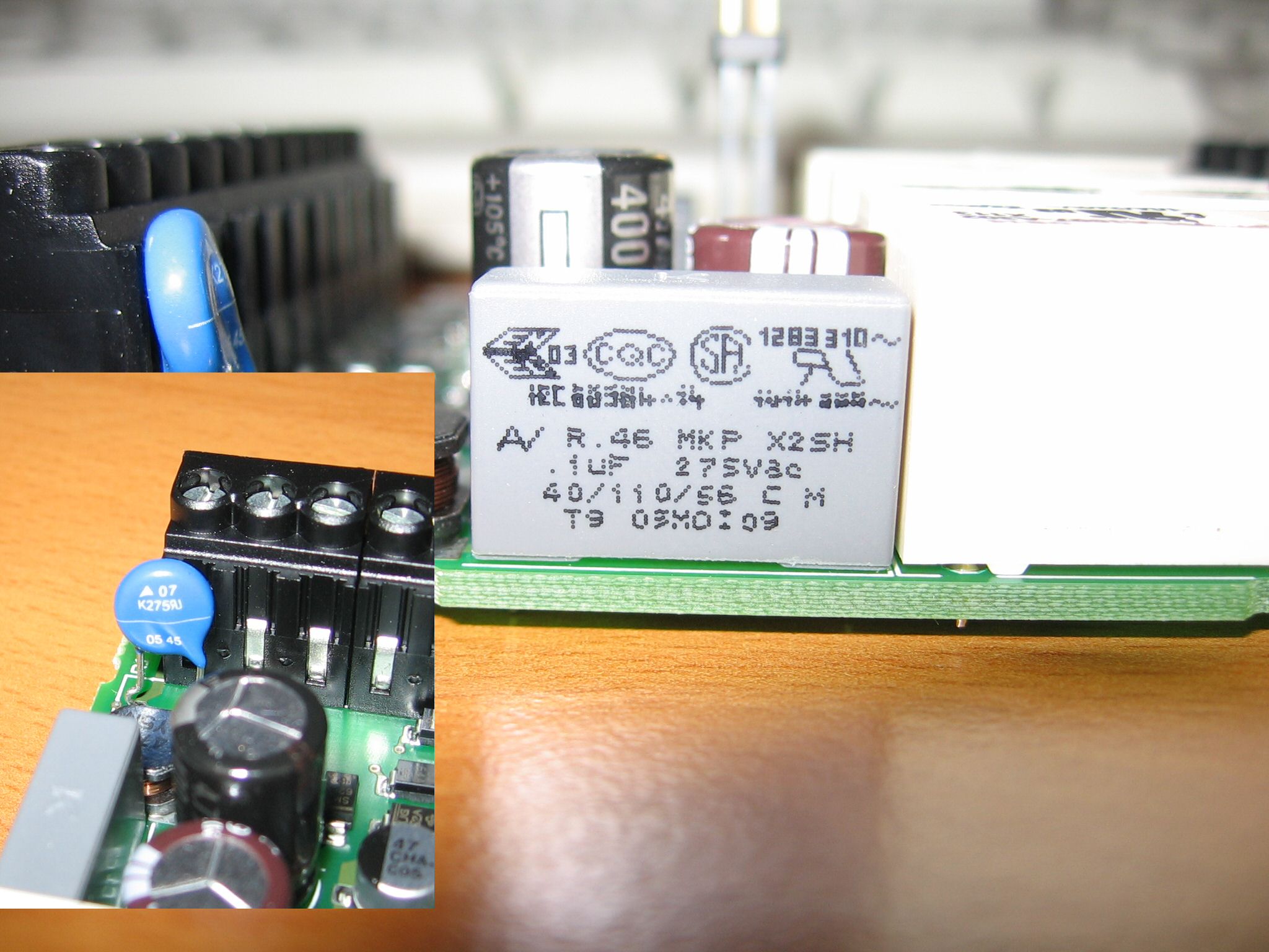

Hi...!!! Also hab ein Problem. Ich habe ein Siemens LOGO! 230V. Bei diesem sind mir vor einiger Zeit der C1 und R1 auf der Platine zerstört worden! Ich kann nichts mehr darauf lesen oder sonstiges!!!! Die Ursache dafür war ein Blitzschlag..!! Nach langer Suche im Internet habe ich nichts zu den Werten oder Typen der zwei Bauteile gefungen!! Ich weiß nur das der R1 ein Überspannungsableiter war, denke ich mir..!!! Wüsste einer eine Hilfe oder hätte wer einen Schaltplan oder ähnliches..?? Oder könnte jemand mal nachschaun, wenn er mal zufällig eines zuhause liegen hat..??? :-D gruss sunny
Läuft das Ding denn überhaupt noch? (ohne Varistor sollte es ja auch so gehen). Nicht das du jetzt stundenlang nach den Bauteilen suchst und evt. der Hauptprozessor hin ist....
Moin, Wie ist die genaue bezeichnung? es gibt verschiedene von den dinger sollte so änhlich lauten wie 0BA0
Also... Ich weiß nicht ob es noch läuft..!! Nach dem Blitzschlag is es halt nicht mehr gegangen! und die zwei Bauteile waren schrott. Ich hoffe mal schon das nichts anderes kaputt ist..!!! man sieht sonst niergends irgendetwas.! am Gehäuse steht die Nummer 0BA1 gruss sunny
>Ich hoffe mal schon das nichts anderes kaputt ist..!!! man sieht sonst >niergends irgendetwas.! Dann probier es doch erst mal aus. Der Varistor sollte ja parallel zum Netzeingang liegen, wenn der nicht bestückt ist, sollte die SPS auch so gehen.
Nein der Varistor ist eben nicht parallel zurm Netz!! Zuerst ist der Kondensator parallel und danach der Varistor serial zur Netzspannung Gruss sunny
Dann ist es mit Sicherheit kein Varistor sondern wahrscheinlich ein NTC
zur Begrenzung der Einschaltstromspitze.
Ja i weiß ja auch nicht!! hätte nur gedacht das es einer ist aber naja... gruss
habe mal meine Logo! 230RC aufgemacht, ist allerdings eine 0BA5, ob R1 und C1 auch für die 0BA1 passen, weiß ich nicht. Siehe Bild für die Beschriftung.
Also...!!! entschultigung aber es ist warscheinlich doch ein Varistor..!!! hab nochmal alles gecheckt und der R1 und parallel zu Versorgungsspannung..!!! Außerdem ist der R1 ein SMD Bauteil! C1 nicht..!! Also habe ich nicht die gleichen Bauteile wie bei dem 0BA5. Sie sind auch ein bisschen anders angeordnet..!! jetzt habe ich es auch noch einmal ausprobiert und es geht..!! Relais schalten..!! Scheint also das nichts sonstiges beschädigt ist..!! also die SPS hat kein Problem!!! Kann ich es jetzt auch so betreiben OHNE diese zwei Bauteile, denn ich merke keinen Unterscheid..?? kanns da zu Problemen kommen..?? Ich glaube C1 passt schon. Schaut eigentlich ziemlich gleich aus wie bei mir!! aber heißt das 1µF und 275V..?? gruss sunny
Da dieser Kondensator direkt an Netzspannung liegt, muss er erhöhte Sicherheitsanforerungen erfüllen - das besagt die Bezeichnung X2.
