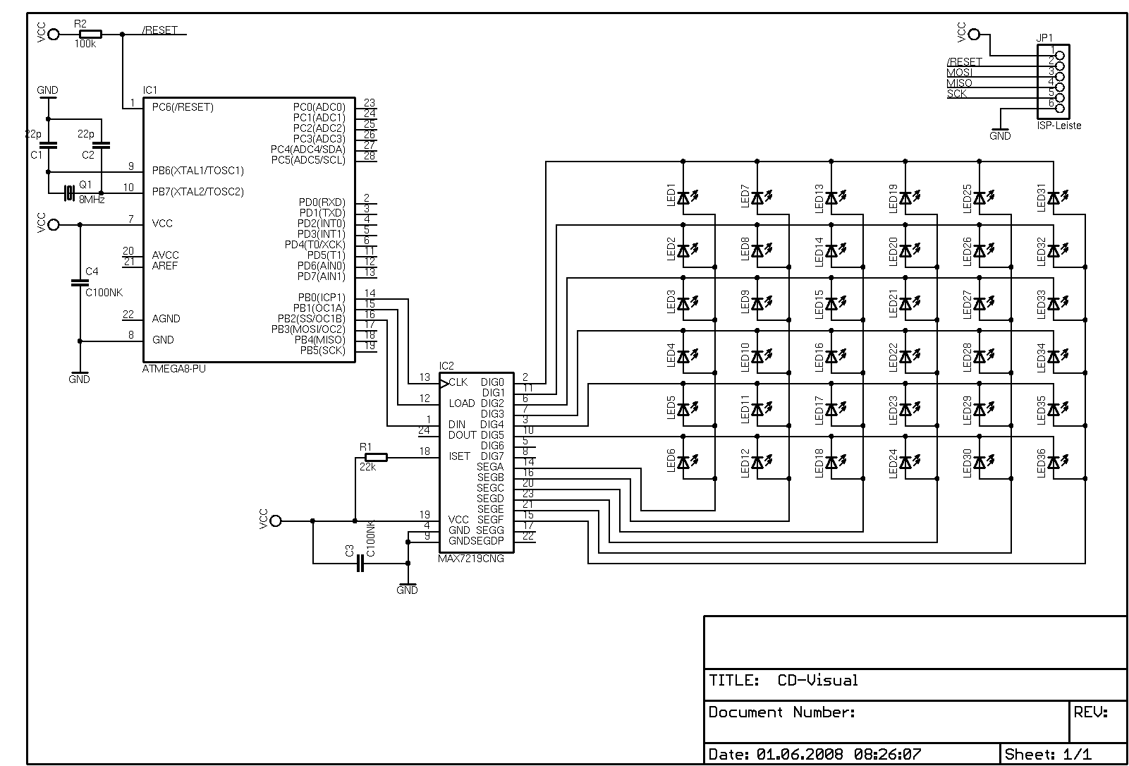

Hallo, ich plane gerade mein erstes kleines Bastelprojekt mit einem uC. Ich möchte mir eine visuelle Anzeige bauen die den Ausschlag der Höhen, Mitten und Tiefen eines Musiktitels anzeigt. Dazu möchte ich 36 LED jeweils 12 rot, 12 gelb, 12 grün ringförmig auf eine CD setzen. Das Signal möchte ich über einen Klinkeneingang abgreifen und dann über einen Ausgang weitergeben an meine PC Boxen. Die LEDs sollen in einer Matrix angesteuert werden. Hardwaretechnisch wollte ich einen ATMega8 (den hab ich halt gerade da) und den MAX7219 benutzen. Ich hab jetzt mal eine Schaltung gezeichnet. (Da sind bestimmt noch eine Menge Fehler drin. Bin auch noch nicht fertig.) Mir ist aber noch nicht klar wie ich das eigentliche Musiksignal abgreifen kann und es dann dem uC mitteilen könnte. Gibt es da einen Chip der das erledigen kann? Könntet ihr mir da mal ein paar Vorschläge machen? Zudem weiß ich gar nicht ob ich den MAX7219 einfach so wie ich das gemacht hab anschließen kann. :) Die Stromversorgung ist mir auch noch ein Rätsel. Schön wäre es wenn ich das Ding mit einer Batterie betreiben könnte. Aber geht das denn mit den ganzen LEDs dran überhaupt? Die LEDs sind ganz einfache, dieses 60er Sortiment von pollin. mfG
Danke mein Diktator... :) Ok, hab mich jetzt an dem Link orientiert und ein wenig weiter gemacht. Ist das soweit richtig? Gibt es diese NF-Verstärker nicht auch in Stereo? Ich denke mal in doppelter Ausführung nimmt das so ziemlich viel Platz auf dem Bord weg. Und der MAX ist echt richtig angeschlossen? (Ich werd mich natürlich auch selbst noch in die Details einarbeiten, ich dachte aber wenn das mal wer anschaut der sich auch auskennt, der findet die möglichen Fehler schneller.)
Wenn du den ADC benutzen willst, solltest du AVCC über 10µH einspeisen (Datenblatt).
Hallo, im Prinzip nicht schlecht dein Schaltbild, aber was willst Du mit den LM386?? Eine Soundausgabe wird wohl nix werden an den Digitalen Ports des Mega8. Der hat kein DAC eingebaut! Oder willst Du per PWM die Musik wiedergeben`? Gruß Harry
