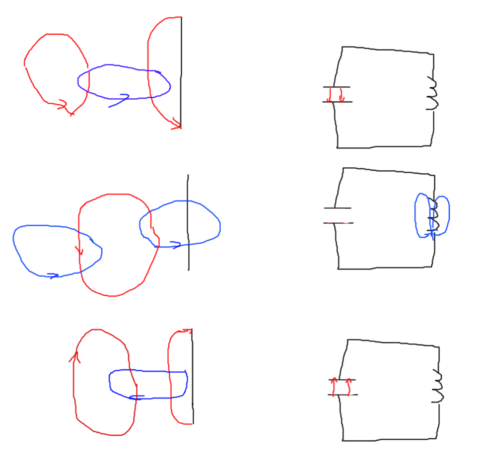

zur Ausbreitung vom Dipol habe ich jetzt das: Ein am Dipol Zeitlich veränderliches E-Feld erzeugt senkr. zu diesem ein sich zeitl. änderndes M-Feld. Diese Felder ragen in den Raum. Da die frequenz sehr groß ist können sich die Wellen nicht komplett im Raum verteilen. Sie breiten sich soweit aus wie das die Lichtgeschwindigkeit in 1/2T zulässt. Dannach wird durch Umpolung ein entgegengesetztes Feld erzeugt. Man unterteilt in: Nahzone: Felder sind in gleicher Phase wie die am Dipol Wellenzone: E-F & M-F speisen sich gegen seitig durch induktion (wie geht das von statten?). Diese Felder sind nicht in gleicher Phase wie die am dipol. (sie können es aber theoretisch sein oder? Danke schonmal fürs durchlesen!
es wäre schon gut, wenn mir jemand sagt, ob was falsch ist oder was fehlt. Dann habe ich noch eine Frage. Wie kann man der Erklären (mathematisch) das sich UKW mehr wie das licht verhalten also stärker gebrochen/gebwugt werden als kurzwellen.

ok den letzen post könnt ihr ignorieren der ist quatsch. Nur noch mal eine Frage zur Ausbreitung vom Dipol. Zuerst ist mal angenommen um den Dipol ein elektrisches Feld. Daraus ensteht dann Ein Magnetisches. Usw. Dadurch pflanzt sich die Welle fort. Dann ist um den Dipol ein magnetisches Feld. Daraus entsteht dann wieder ein Elektrisches etc. Dannach geht das ganze umgepolt von vorne los. Aber wie lösen sich die Wellen vom Dipol ab? Dann habe ich nochmal fragen zu der Ausbreitung: Radiowellen können ja an Metallen Reflektiert bei übergänen von Isolatoren gebrochen werden um metalle gebeugt werden und es kann zur Interferenz kommen. Wie sieht es mit Absorbtion aus? tritt diese nur bei sehr hohen frequenzen auf? also bei uhf?
ich habs mal probiert inner skizze zu verdeutlichen wie ich das meine: stimmt das so?
