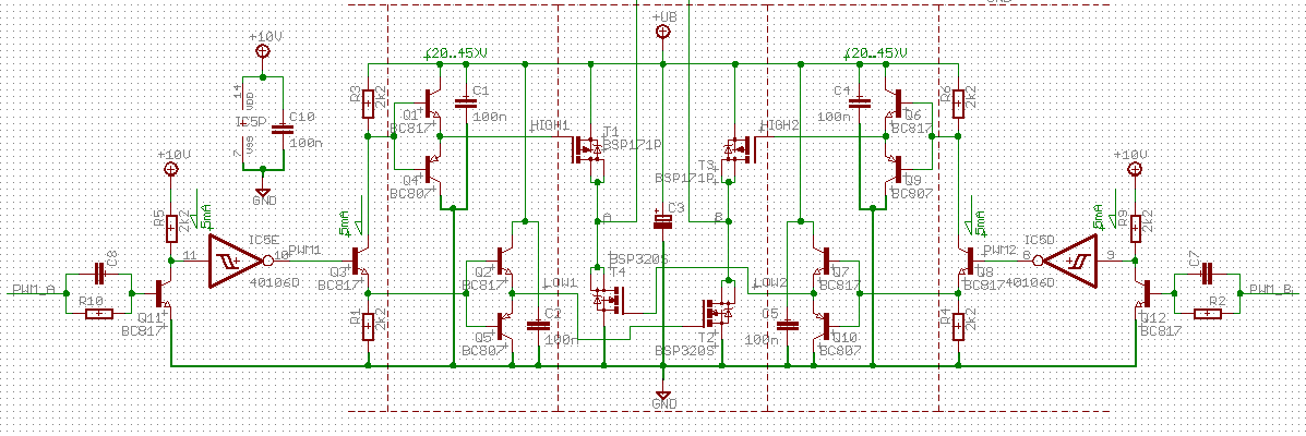

Nur ein IRFP260? Oder mehrere? Einer scheint nicht zu klappen. Bei
Nennstrom 40A und 0,04 Ohm RDSon sind das gute 64W Verlustleistung.
von Axel R. (Gast)
IRFP064N gehen in diesem Fall sehr gut.
Sei Froh, das es "nur" 24V sind.
750Watt sind eher rechtbescheiden, naja...
Ist es ein Motor, oder sind zwei von diesen Motoren verbaut?
Axelr.
Beitrag "Re: vernünftige IGBT Ansteuerung?"
http://www.mikrocontroller.net/attachment/7758/PICT0478.JPG
von Ale (Gast)
Semikron hat richtige große Mosfets mit große gehäuse und schrauben.
Bei Kurzschluß hast du fast 24V und 170 A auf die Mostfets... so keine
TO-3 mosfets :-), oder jede menge und ein richtige Kühlkerper.
z.B. http://www.semikron.com/internet/ds.jsp?file=1654.html (ohne
Schrauben)
