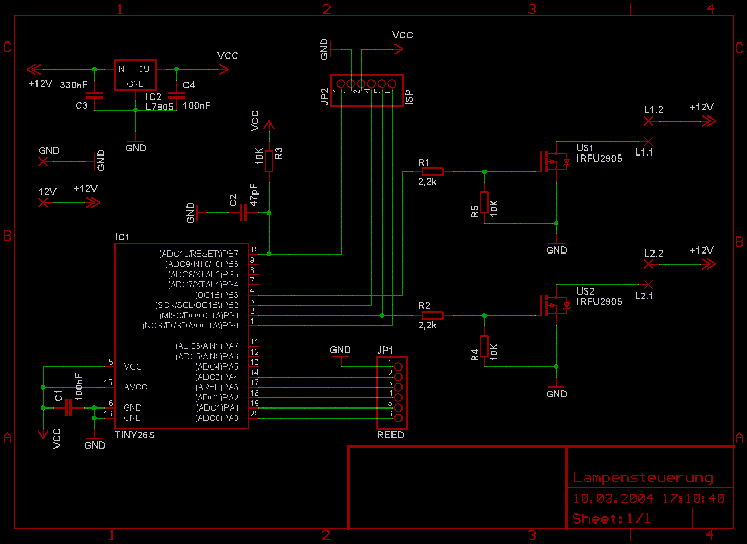

hallo ihr profis
ich möchte zwei 12v halogen lampen (35-50w) per pwm steuern.
über den jp1 sind 5 taster angeschloßssen die aus /lampe links, lampe
rechts, beide lampen  hell  dunkel steuern sollen.software ist nicht
das problem.
die frage ist nur ob die schaltung so funktioniert und wie groß
die wiederstände r1/r2 sein müßen.
danke für eure hilfe
gruß
madwilli
von harry (Gast)
hi,
die schaltung ist schon ok so, wenn du dir'n gefallen tun willst,
hängste noch drosseln in die 12v versorgungsleitungen vor die lampen,
sonst sauste dir die spannung ein. r1/r2 kannste mit 2k2 auslegen, dann
fliesst 1/2mA auf's gate vom buz11, damit steuert der locker auf.
wenn's dir zuviel stromverbrauch ist, kannst du auch höher auslegen,
aber dann sollten noch ableitwiderstände von gate nach gnd führen,
sonst will der buz bei jedem flohhuster aufmachen.

von Madwilli (Gast)
hi harry
danke für deine antwort
jetzt machst du mir angst!!!
ich habe sowas ähnliches schon mit dem 2313 gemacht
über soft pwm. hab jetzt extra den attiny26 genommen
wegen den 2 pwm ausgängen und wegen smd.
ich progge mit bascom , hat bis jetzt immer gereicht.
aber wenn das bei dir nicht läuft hoffe ich du findest eine lösung.
bis meie attinys da sind ( kann aber noch ein paar tage dauern )kann
ich dir nicht sagen ob es bei mir geht.aber wenn sage ich bescheit.
kannst du mir vieleicht auch noch sagen wie groß
die drosseln sein müßten?
dank
madwilli
von dervatt (Gast)
schaltung ist sicherlich gut, aber wie mein vorredner schon sagt:
so "schmutzeimer" fehlen noch:
drossel zum entstören, die muss den strom aber können.
widerstände an den gate's.
0,1 mükrofaräder an den spannungsreglern in kombination mit 100 mükro
elko's.
ev. eigene spannungsverorgung für die steuerung.
tschaui

von Matthias (Gast)
Hi
"dann fliesst 1/2mA auf's gate vom buz11"
Was natürlich Blödsinn ist. Das Gate eines FET stellt im Prinzip einen
Kondensator dar. Da fließt, nach dem Umladen, überhaupt (je ein paar nA
aber die wollen wir jetzt mal ignorieren) kein Strom mehr. Da eine
Glühlampe ziemlich träge ist kann man die PWM-Frequenz eher klein
wählen (max. 100Hz) Damit sind die Verluste im Transistor beim Umladen
des Gate auch zu vernachlässigen.
Zum FET:
Der BUZ11 ist hier absolut ungeeignet da er bei 5V Gate-Source-Spannung
nicht anständig öffnet. Der Transistor würde warm werden. Besser einen
Logic-Level-MOSFET wie z.B. IRLU2905/IRLR2905 (TH/SMD) verwenden.
Diesen mit 100-330Ohm Gatewiderstand (um die Schaltflanken etwas zu
verschleifen aber trotzdem die Schaltverluste klein zu halten).
Zusätzlich noch ein Ableitwiderstand von etwa 10k vom Gate nach Masse
um undefinierte Zustände zu vermeiden wenn der AVR im Reset ist.
Eine Induktivität ist bei Gleichspannung eher störend. Durch den Wendel
der Glühlampe hat man schon genug Induktivität. Es empfielt sich
deshalb eine Freilaufdiode antiparallel zur Last.
Zur Schaltung:
Das isp-Interface fehlt natürlich. AVcc muß mit Vcc und einem 100n
Kondensator gegen Masse beschaltet werden. Evtl. noch eine kleine
Chip-Induktivität vor AVcc wenn der AD-Wandler verwendet werden soll.
Die 100n Kondensatoren vor und hinter dem 7805 fehlen. Die
Lampenausgänge würde ich, wenn nicht fest verdrahtet, mit einer
Feinsicherung gegen Kurzschluß/Überlast sichern.
Wenn die Anwendung etwas komplexer wird als ein paar Zeilen Quellcode
würde ich eher zum Mega8 im TQFP greifen. Der ist kleiner als der
Tiny26 im SO20 und hat einen Hardwaremultipliezierer, 3 Timer und ein
paar mehr Features die man durchaus gebrauchen kann.
Schaltpläne bitte als GIF oder PNG in höherer Auflösung. Diese Formate
sind für Schaltpläne wesentlich besser geeignet da sie besser
komprimieren und das acuh noch verlustfrei (zumindest PNG).
War jetzt zwar etwas viel Kritik ist aber nicht böse gemeint.
Matthias
von Madwilli (Gast)
@Matthias
ich danke dir für deine kritik
wenn ich wüßte wie es richtig geht hätte ich nicht gefragt.
also die buz11 werden tatsächlich heiß.
werde dann woll die von dir vorgeschlagenen typen nehmen.
das isp interface brauche ich nachher nicht.
besten daank für die tips
gruß
madwilli

von Matthias (Gast)
Hi
ein BUZ11 ist einfach kein Logic-Level-FET und damit nicht für die
Ansteuerung des Gate mit 5V geeignet. Bei kleinen Lasten mag das noch
funktioneren ohne das der FET unnötig warm wird.
Vergleiche einfach mal die Datenblätter von BUZ11 und IRLR2905
http://www.fairchildsemi.com/ds/BU/BUZ11.pdf (Seite 3 rechts unten)
http://www.irf.com/product-info/datasheets/data/irlr2905.pdf (Seite 3
rechts oben)
Bei 4V Ugs fließen beim BUZ11 unabhängig von Uds max. 3A. Beim IRLR2905
ist der maximale Strom bei 4V Ugs erst bei über 40A erreicht.
Es ist numal so das ein üblicher Power-MOSFET nicht zur Ansteuerung mit
5V Ugs geeignet ist. Die Industrie fertigt nicht umsonst zig Typen die
genau für das geeignet sind.
Matthias

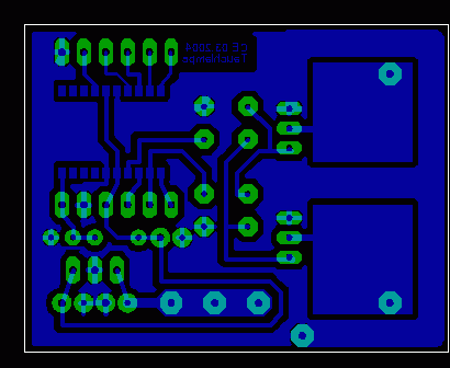

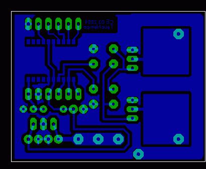

von Madwilli (Gast)
und noch das layout dazu
falls noch jemand einen optimierungs vorschlag hat bitte tut
euch keinen zwang an .
madwilli
