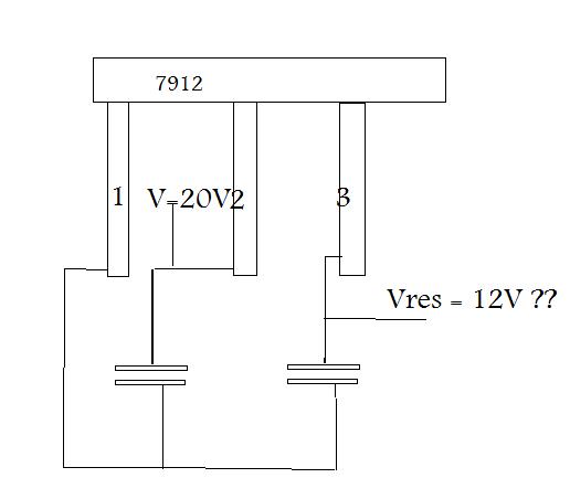

ich möchte aus einer Versorgungsspannung von ungefähr 20V eine Spannung
von 12V, bzw. eine von -12V machen.
Dazu benutze ich die Spannungsregler µA 7812 und µA 7912.
Die beiden Spannungsregler sind nach Datenbaltt genau gleich
anzusteuern, außer, dass beim µA 7912, Pin 1 und Pin 2 vertauscht sind.
Mein Problem:
Der Spannungsregler µA 7812 funktioniert perfekt, der Spannungsregler µA
7912 läuft bei gleicher Schaltung (außer das GND und Input vertauscht
wurden) nicht, stattdessen nimmt die Anzeige des Netzteiles, was die
SPannung angeht stetig ab: Wenn ich 15V einstelle, werden zu Anfang nur
10V reingespeißt, nach wenigen Sekunden sind es dann nur noch 5V.
Woran kann das liegen?
Danke für eure Tipps,
Marc

Du weißt aber schon, dass der 7912 eine negative Eingangsspannung
braucht, oder ? Wenn du bei Regler mit +20V versorgt kann es ja nicht
funktionieren. Häng mal deinen Schaltplan an.

So, ich habe mit Paint mal eben versucht einen Schaltplan zu malen.
Ich denke das wird das Problem sein, das ihr gesagt habt. Könnt ihr mir
bitte ein IC vorschlagen, das in der Lage ist Spannungen zu invertieren?
Marc

ähm, brauchst du hohe Ströme in der -12V Versorgung? Oder ist es nur
z.B. eine OPV Schaltung, die versorgt werden muss.
Hohe Ströme -> Schaltregler
Hilfsspannung -> evtl. so ein IC mit geschalteten Kondensatoren
(Ladungspumpe), z.B. ICL7660
Falls deine 20 V irgendwo von einem Trafo kommen, kann man dort auch
einfach eine negative Hilfsspannung mit Dioden und Kondensatoren
realisieren.

wo kommen die 20volt denn her, aus einem trafo mit gleichrichter oder
aus einer batterie oä?
bei einem trafo hättest du die chance zwei einweggleichrichtungen für
eine positive und eine negative spannung aufzubauen und dann einen 7812
und einen 7912 zu verwenden (besser wäre aber ein trafo mit zwei
sekundärspulen und zwei zweiweggleichrichtungen). wenn du nur eine
gleichspannung zur verfügung hast, dann musst du dir einen dc-dc wandler
zulegen oder selbst bauen.
