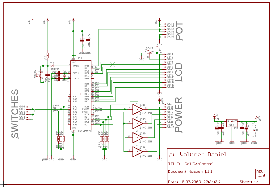

Hallo AVR Gemeinde,
ich möchte ein RC- Fahrtregler mit einer H-Brücke bauen, also soll der
Motor in beide Richtungen drehen.
Zusätzlich will ich auch den Empfängersignal auswerten und entsprechend
den Motor steuern.
Will der Regler mit einem Atmega8 aufbauen, und in C progen.
So habe ich es mir gedacht: Timer1 ist für die Auswertung des Empfängers
zuständig weil der ICP- Pin vorhanden ist und man bequem die Zeit
stoppen kann.
Dann habe ich aber zuwenig Timer wenn der Motor in beide Richtungen
drehen soll, da der Timer2 ja nur eine Richtung abdeckt.
Wenn ich es richtig verstanden habe ist mit Timer0 keine PWM möglich.
Was mache ich in diesem Fall?
Ich könnte vielleicht den Timer1 für die PWM nehmen dann wären beide
Richtungen abgedeckt,aber wie mache ich dann die Empfänger Auswertung?
Welche Möglichkeiten gibt es noch?
Bin leider noch relativer Neu auf dem Gebiet.
Gruß Jens
Hi Jens!!
Kenne mich zwar mit dem AVR nicht aus, aber hab ne Idee.
Da gibts so Treiber IC's, die nimmt man um die PWM z.B. zu entkoppeln
und verstärken. Diese haben pro Ausgang zwei Eingänge die Beide auf ´1´
sein müssen, damit das PWM Signal am Ausgang liegt....
Nun kannst du die PWM ja auf alle Inputs legen, und jeweils nur die High
und Low Side switches mit dem Enable Eingang schalten, die du gerade
benötigst.....
Hab im Anhang ein Beispiel von mir.
Hallo Jens!!
Den IC findest du unter:
http://at.farnell.com/jsp/displayProduct.jsp?sku=117407&CMP=KNC-GAT-FAT-GEN-SKU-OTH
er heißt 74HC126N.
Finde den Leistungsteil etwas kompliziert.....
Besser du nimmst Brückentreiber IC´s die du mitm Controller ansteuerst,
dann kannst du mit díesen die FET's schalten und das Ganze wirkt
übersichtlicher.
Leider kann i dir beim Empfänger nicht helfen, da hab ich selbst keine
Erfahrung
MFG
also als Standard hat sich der ST L293 etabliert.
Eine PWM für die Motorgeschwindigkeit und mit zwei TTL Pegeln wird die
Laufrichtung festgelegt.
Ein IC kann zwei Motoren treiben.
Damit kannst Du nun mit den Timer1 PWMs zwei Motoren in der
Geschwindigkeit regeln und mit vier beliebigen PINs die Drehrichtung.
Gibt's z.B: bei reichelt für ca. 2,- Teuronen ;-)
