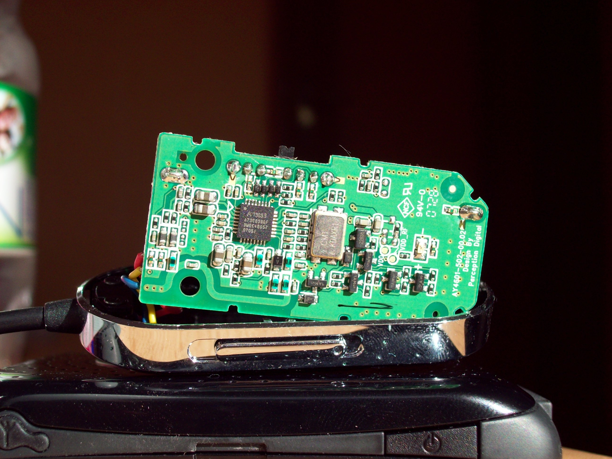

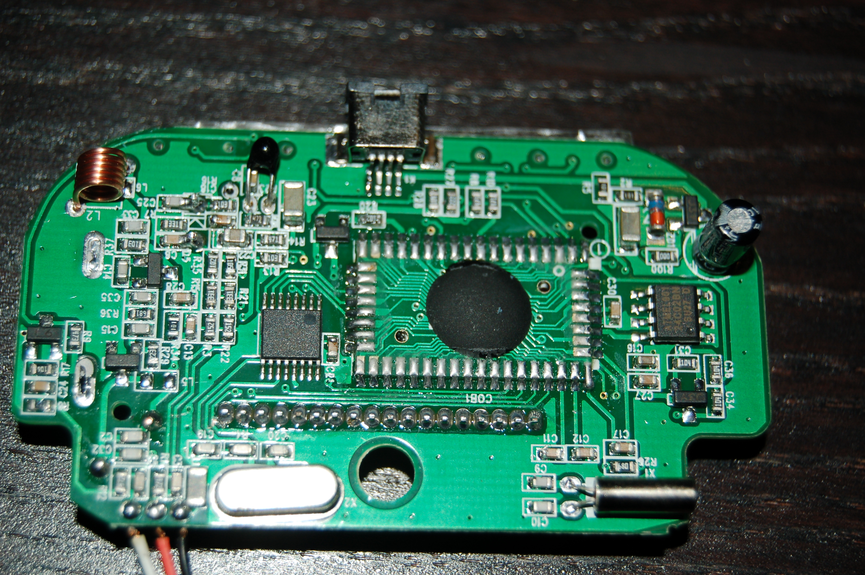

Hi Leute,
Ich hab mit heute ein MP3 Player zusammen mit einem FM Transmitter
gekauft. Philips SA2316. Funktioniert super das Ding, nur der MP3 Player
hat ne schlechten DAC. Der Klang ist nicht ganz sauber, aber wenn man
nicht grad Klassik musik hört, ist das egal! Der Empfang im Autoradio
funktioniert, aber man hört bei Stille ein Rauschen, je nach
Empfangsstärke im Radio.
Ich hab mir so gedacht, Philips verkauft die Dinger auch in China und
Japan. Dort ist eine viel stärkere Sendeleistung erlaubt als in Europa.
Vielleicht haben sie die Platine so entworfen das sie einfach durch eine
Brücke die Sendeleistung hochstellen können. Bis jetzt hab leider noch
keine Brücke oder sowas gefunden. In dem FM Transmitter ist ein Chip
namens A7303B
http://www.amiccom.com.tw/upload/2008051913440452614.pdf
eingebaut. Leider ist dem Datenblatt auch keine Beispielschaltung
dargestellt.
Die Leiterbahnen verfolgen geht auch nicht richtig, alles sehr klein und
unter dem Bestückungsdruck verschwunden.
Was ich bis jetzt herausgefunden habe, auf der Platine muss ein StepUp
Wandler untergebracht sein, weil der Chip mit min. 3V betrieben wird,
und nur eine 1,5V batterie verbaut ist. Auf der Rückseite sind auch
Induktivitäten für das den Wandler. Ich frage mich wie man die
Sendeleistung ein bisschen erhöhen kann. Geht das über die VDD_RF
Spannung? oder vielleicht reicht schon eine vernüpftige Antenne. Aber wo
anschließen, es ist keine Antenne auf der Platine zu erkennen. Habt ihr
eine Idee oder erfahrung?
P.s. das dies nicht mit dem Rundfunkgesetz vereinbau ist, weiß ich auch!

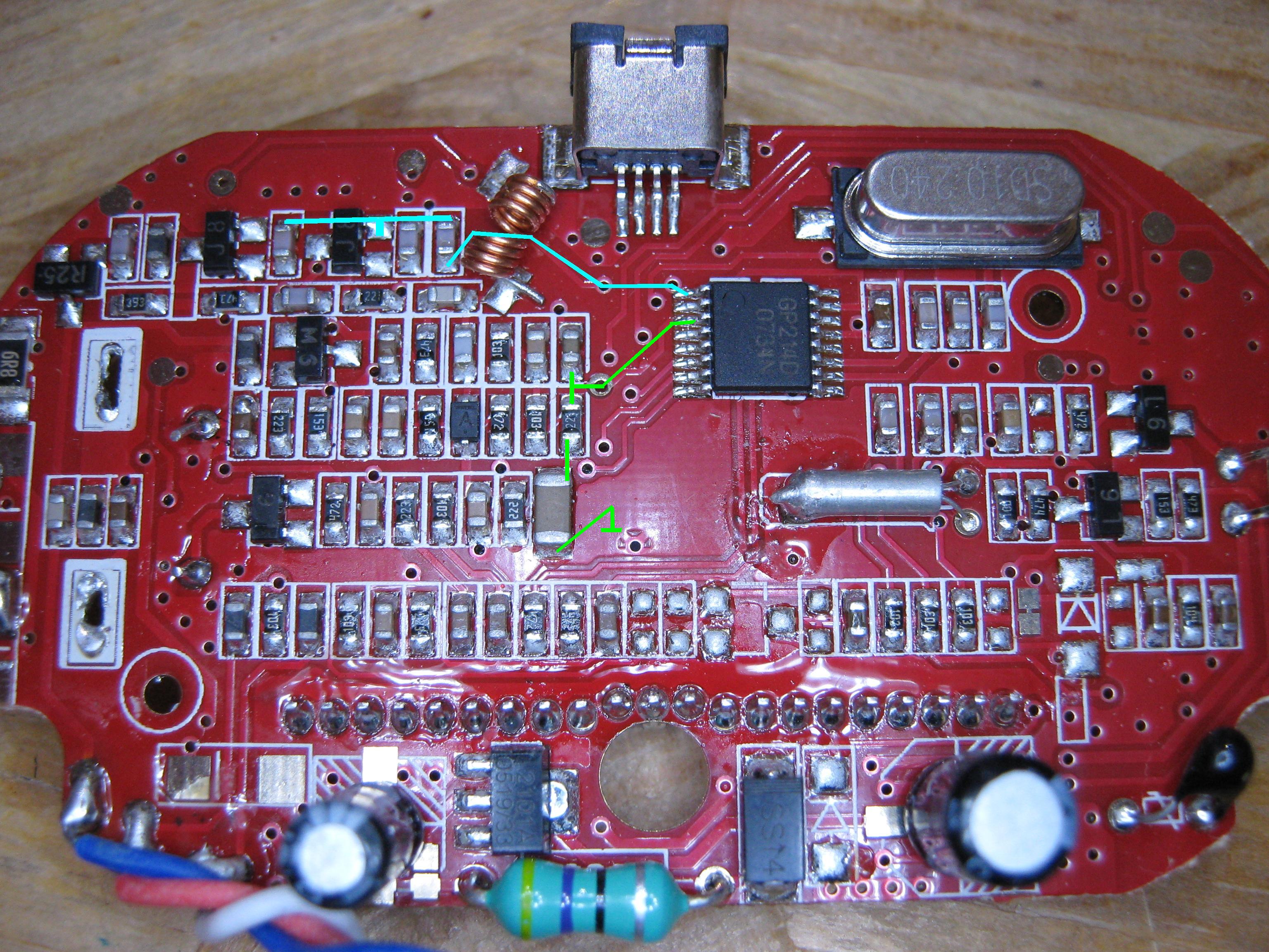

von Helmut L. (helmi1)
Verfolge mal die Leiterbahnen die von Pin 18/19 aus weggehen das ist
dein Senderausgang . Ich schaetze mal das die auf einen Tiefpass-Filter
gehen und dan zur Antenne. Die Antenne ist wahrscheinleich die runde
Leiterbahnschleife unten links. Versuchsweise mal dort einen laengeren
Draht anloeten.
Gruss Helmi
von Harald (Gast)
Ich kann es leider auf dem Foto nicht gut genaug erkennen, allerdings
scheinen die Dinger alle auf die gleiche Art und Weise die Sendeleistung
zu reduzieren: Die viel zu kurze Antenne wird mit Hilfe einer Spule
"verlängert", sprich angepasst. In der Spule wird die meiste
Sendeenergie dann verbraten und der Rest über die Antenne abgestrahlt.
Man kann jetzt die Spule auslöten und einfach eine "vernünftige"
Wurfantenne anstelle dessen anlöten (1m). Wenn Du einfach nur die
Wurfantenne anlötest ohne die Spule zu entfernen wird die Sendeleistung
nicht erhöht. Es wird höchstens noch schlechter weil die Anpassung nicht
mehr stimmt.

von Michi (Gast)
Ja es ist so, die Antenne geht zum MP3 Player! Sie ist mit einem
Kondensator an die Masseleitung angeschlossen. Ich werde einmal
versuchen die Spule zu finden die die Antenne "verlängert". Sie dann
auslöten und durch eine 1m lange wurfantenne ersetzen. Denn wenn man das
Teil im Auto verwendet ändert sich der Rauschabstand schon, je nachdem
wo ich das Ding hinlege.

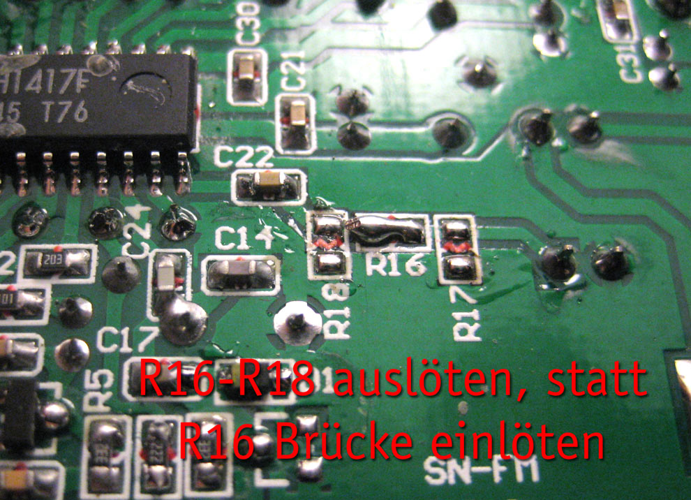

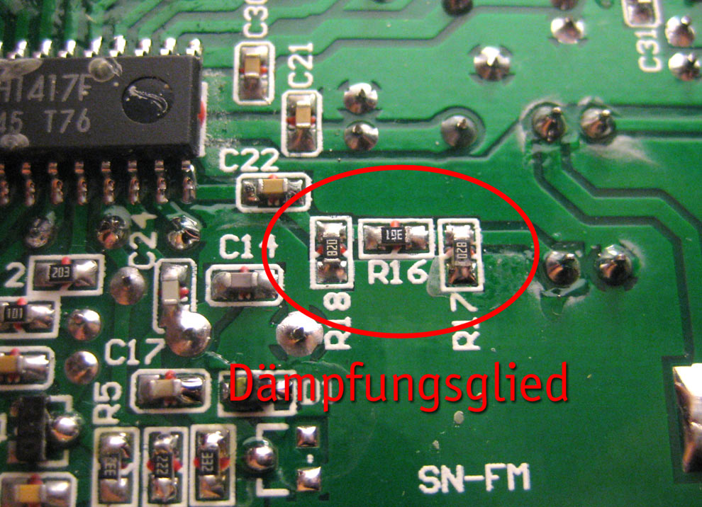

von Harald (Gast)
Also meinetwegen könnt ihr zum Rausknipsen der Spule und Wurfantenne
stattdessen noch viele weitere Erklärungen liefern, ich habe jedenfalls
schon zwei verschiedene Fabrikate auf die Art und Weise modifiziert. Mit
Erfolg - versteht sich. Die Reichweite ist deutlich besser geworden.
Wie ihr schon sagt, in mein Auto käme so eine Transmitter-Lösung
garantiert nicht rein, da bevorzuge ich ebenfalls einen vernünftigen
Line-In. Die FM-Transmitter haben allesamt einen lausigen Klang.

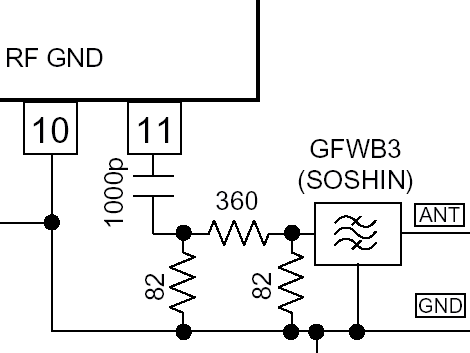

von gast (Gast)
Dieses Datenblatt ist ein klein wenig kompletter:
http://www.luckupstar.com/xmb/download/128233483038755000.pdf
Mit 105dbµV sollte schon ein guter Empfang drin sein. Das Problem ist
doch wohl die HF Seite (Layout).

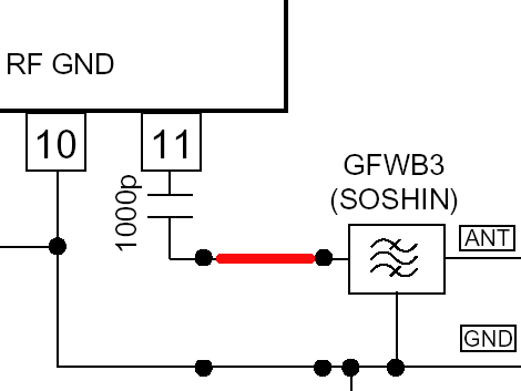

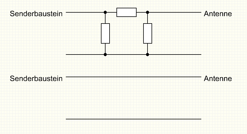

von Old P. (Gast)
So, mit dem Datenblatt kann man doch schon was anfangen!
So wie ich das erkennen konnte, sollte das in etwa so sein wie
eingezeichnet.
Danach wäre wohl das aussichtsreichste Unterfangen, die Rs entsprechend
zu modifizieren. Eventuell den im Signalweg ganz überbrücken und die
beiden anderen raus. Ich weis aber nicht genau wo die hingehen. Nach
Masse wäre irgendwie logisch, das wären dann simple Spannungsteiler. Die
Spule und der Kondensator nach Masse bilden sicher ein Filter um die
gröbsten Oberwellen abzuleiten.
Also, nix Spule raus, keinen Draht anlöten, sondern zunächst mal den R
überbrücken und dann sehen.
Old-Papa

von Michi (Gast)
Ich bin nun endlich dazu gekommen die beiden Widerstände die das Signal
auf Masse ziehen zu entfernen. Die Sendeleistung hat sich dadurch
erhöht, und der Klang hat sich verbessert ;-)
Vielen danke an alle
michi
von Alex C. (habanero)
Moin,
ich habe quasi so ein ähnliches Problem.
Mein FM-Transmitter schafft noch nichteinmal die 3m bis zum Radio. Wenn
ich den Sender allerdings in die Hand nehme, kommt am Radio etwas an.
Daher wäre auch ich an einer Optimierung meines Transmitters
interessiert, da ich ihn sonst auch in den Müll werfen kann.
Auf dem Bild im Anhang kann man den Sender erkennen. Der zu sehende IC
ist der GP214D, hier das Datenblatt:
http://www.datasheetarchive.com/pdf-datasheets/Datasheets-3/DSA-48900.pdf
Ich habe auch schon versucht, die Schaltung zurück zu verfolgen.
Allerdings ist dieses Vorhaben aus bereits genannten Gründen fast
unmöglich.
Ich würde mich freuen, wenn mir jemand bei meinem Transmitter
weiterhelfen kann.
Vielen Dank!
datasheetarchive hat immer mal Probleme, hier der Link zum Hersteller:
http://www.gain-tech.com/contents/product/GP214D.pdf
Das IC ist ja nur eine PLL-Steuerung.  Der VCO dürfte aus dem
Transistor bestehen, über den du den türkisen Strich gemalt hast.
Von da geht nach links weg noch ein gleicher Transistor (J8) als
Pufferstufe.  (Die Übersetzung des J8 als BCX71 nehme ich dem
SMD-Codebook hier nicht ab: der wäre pnp, die Transistoren hier
sind aber npn.  Vermutlich irgendein Fernost-Hersteller, aber
Typ "Feld, Wald und Wiese".)
Links davon ist die PA, Transistor R25.  Klassische Emitterschaltung.
R25 ist laut SMD Codebook ein 2SC4226, der könnte gut passen.
Datenblatt gibt's hier:
http://www.necel.com/microwave/en/pdf/PU10450EJ01V0DS.pdf
Die Spannungszuführung zum Kollektor erfolgt mit einer Drossel
(graues SMD links neben Transistor M6), die Auskopplung mit einem
Kondensator (links zwischen den Batteriefachanschlüssen), wobei
am Ausgang noch eine Drossel liegt (rechts neben dem Auskoppel-
kondensator).  Von da geht's direkt zum blauen Antennendraht.
Eigentlich verwunderlich, das da so wenig rauskommt.  Man müsste
da erst einmal die Pegel messen.  Aufs Blaue kannst du mal gucken,
ob Verkleinern des 39-kΩ-Basiswiderstands der PA (Aufschrift 393,
gleich über der ausgelöteten Batterieklemme) was bringt.  Du musst
ja den existierenden Widerstand nicht einmal auslöten, versuchs-
halber 10 kΩ drüber löten.

Alex Chili wrote:
> Wäre es da nicht vielleicht besser, die Leiterbahn hier zu durchtrennen
> und hinter dem C und der Drossel einen "anständigen", seperaten
> Antennendraht zu verbauen?
Das wird kaum was ändern.  Sofern der blaue Draht nicht später in
einer Abschirmung landen sollte, kann er in dieser Form prima als
Antenne fungieren.
ich habe das Ganze mal audprobiert. Ein 10k bringt überhaupt nichts,
leider. Wie weit könnte ich denn deiner Meinung nach runter gehen mit
dem Wert?
Das blaue Kabel, welches die "Antenne" darstellt, ist die Masse des
Klinkensteckers. Von daher könnte hier das Problem liegen?
> dem Wert?
Wenn das nichts ändert, sollte man wohl erst einmal mit Messen
anfangen.
Ich gehe mal aus, dass das Gerät mit 2 x LR6 oder 2 x LR03 betrieben
wird, also eine Betriebsspannung von etwa 2,5 V hat.  Damit würden
durch die 39 kΩ ungefähr 50 µA Basisstrom fließen, bei einer
Stromverstärkung von 100 ergibt das 5 mA Kollektorstrom.  Das muss
eigentlich reichen.  Wenn nicht, dann liegt der Verdacht nahe, dass
da was anderes kaputt ist: entweder der PA-Transistor selbst oder
irgendwas in dessen Beschaltung (bspw. die Kollektordrossel).
Nein, wie kommst du darauf?  Was für NF eine gute Masse ist, ist
für 100 MHz allemal schon eine brauchbare Antenne...

Ich denke mal, dass an dem Gerät nichts defekt ist. Denn generell
funktioniert es ja.
Da allerdings schon eine Hand im "Sendeweg" ausreicht, um den Empfang zu
verhindern. Daher dachte ich mir, dass ein ca. 15cm langes Kabel als
Antenne nicht das Optimum ist.
Ich werde mal gucken, was ich über dem R (393) so tut und berichten...
> funktioniert es ja.
Naja, mit einer kaputten Endstufe wird es schon auch noch irgendwie
funktionieren, nur eben mehr schlecht als recht, weil es dann noch
weniger als 50 nW sind, die es aussendet.
OK, 15 cm ist wirklich wenig.  Du hast eine Wellenlänge von 3 m,
da wäre lambda/4 also 75 cm.  Ich hatte mir die Anschlussleitung
eher in dieser Größenordnung vorgestellt...
Hast du irgendwelche Messtechnik, mit der du Pegel bei 100 MHz
messen kannst?
Ja, die Lambda/4-Geschichte kommt mir bekannt vor :) Leider hört hier
mein Wissen auf. Wenn es ein Anfang wäre, die Antenne zu verlängern
müsste ich ja hinter der Stelle, an der der NF-Eingang abgegriffen wird,
die Antenne trennen...
Mein Oszi hört leider bei 50MHz auf, ansonsten habe ich nichts in der
Art. Daher muss ich wohl durch ausprobieren auf Ergebnisse kommen...
Du kannst den Auskoppelkondensator auslöten und dann einen
Antennendraht direkt an den Kollektor des PA-Transistors.  Der
sollte aber isoliert sein :), der liegt dann gleichspannungs-
mäßig auf Kollektorpotenzial.
ich hab mal in weiser Voraussicht die Leiterbahn durchtrennt. Hätte ich
den C ausgelötet, hätte ich ihn nie mehr wieder gefunden :) Auf jeden
Fall lötete ich eine 75cm lange Litze an den Transistor und siehe da ->
alle Probleme sind weg. Der Empfang ist klar und bleibt es auch, wenn
jemand im Weg steht!!
Also: Vielen Dank Jörg!!!

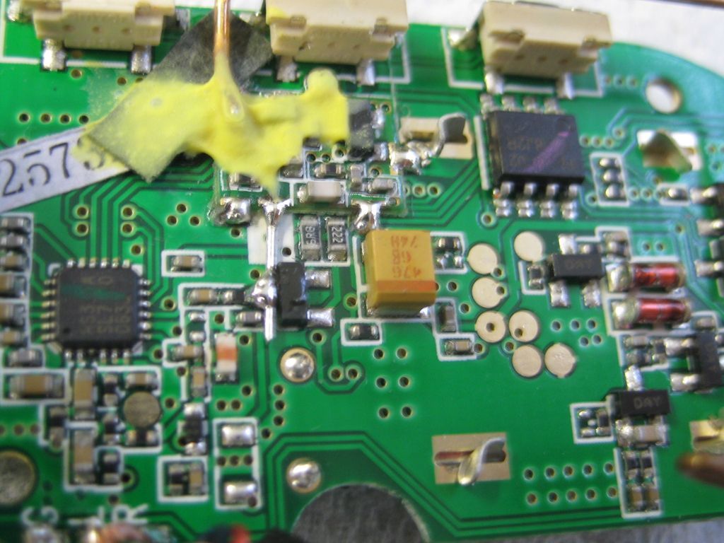

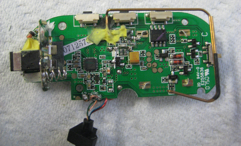

von S. N. (Firma: flipdot hackerspace kassel) (snafu)
Habe meinen Transmitter analysiert, und da fand sich am Ausgang solch
ein reguläres Dämpfungsglied. Entfernt man dies (unteres Bild) dann
sendet der Transmitter deutlich kräftiger. Im Ausgangsweg des Signals
war noch ein Relais (Zur Umschaltung Antennensignal direkt aufs
Autoradio, wenn TX abgeschaltet) das habe ich ebenfalls rausgeworfen.
Schließlich noch eine schöne BNC-Buchse ins Gehäuse, und eine
Dipolantenne dran (2 x ca.75cm).
Jetzt kann ich überal in der Wohnung mit gutem Signal Chaosradio Express
hören :)
Bei Interesse sende ich Fotos vom PCB.

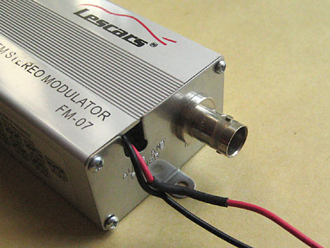

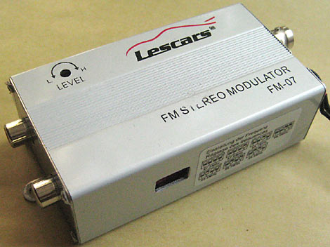

Hallo, hier kommt eine ausführliche Anleitung für den Umbau eines
FM-MP3-Transmitters, die ich auch mal gebloggt habe:
http://www.blogmich.de/snafu/mikrocontrollernet/gesamt.jpg
Der "Lescars Stereo-FM-Modulator" wird von Pearl als Gerät verkauft, mit
dem man Musik aus dem MP3 - Player ins Autoradio einschleifen kann. Dem
Antennensignal von der Autoantenne wird das Signal eines kleinen
FM-Senders mit 50nW, wie sie seit kurzem zulassungsfrei erlaubt sind,
zugemischt.
http://www.blogmich.de/snafu/mikrocontrollernet/vorher.gif
Originalschaltung
http://www.blogmich.de/snafu/mikrocontrollernet/nachher.gif
Verbesserte Schaltung
Möchte man nicht das Autoradio, sondern die Wohnung versorgen, ist ein
wenig mehr Sendeleistung angenehm. Im Gerät ist der BH1417F verbaut, ein
PLL-Baustein. Im Datenblatt ist ein Applikationsvorschlag, der sich in
dem Gerät auch exakt wiederfindet. Am HF-Ausgang sieht man ein
Dämpfungsglied, das das Ausgangssignal um rund 20dB senkt. Entfernt man
dies, so hätte man die hundertfache Leistung, nach Vorschrift also
unsagbar fette 5µW ;)
Im Datenblatt ist aber als typischer Sendepegel 99dBµV angegeben, das
entspricht an 50Ω so um die 0,2mW, na also (Da hat der Hersteller die
Maßgabe der RegTP etwas lax umgesetzt, denkschma).
http://www.blogmich.de/snafu/mikrocontrollernet/vorher.jpg
Viel Dämpfung
http://www.blogmich.de/snafu/mikrocontrollernet/nachher.jpg
Wenig Dämpfung
Die Widerstände des Dämpfungsgliedes sind kleine SMD-Krümel auf der
Unterseite. Einfach alle auslöten und wegschmeißen, den mittleren durch
eine Drahtbrücke ersetzen.
http://www.blogmich.de/snafu/mikrocontrollernet/bnc.jpg
Ausgang BNC - Buchse, wie's sein soll

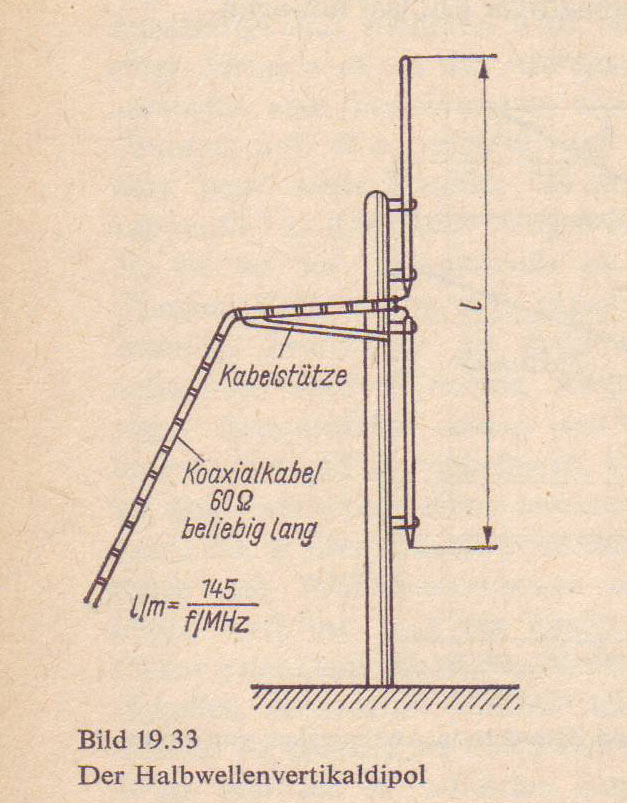

http://www.blogmich.de/snafu/mikrocontrollernet/dipol.jpg
Dipol nach dem Herrn Rothammel
Jetzt gehts auch ohne angesteckte Antenne in der ganzen Wohnung, und
wenn man da einen kleinen Halbwellendipol anschließt, dann hat man im
ganzen Quartier gutes Radio. Nachbars wundern sich dann über Chaosradio
Express :)
Nach Herrn Rothammel selig müßte jeder Draht des Dipols 82cm lang sein,
wenn man auf 88MHz sendet.

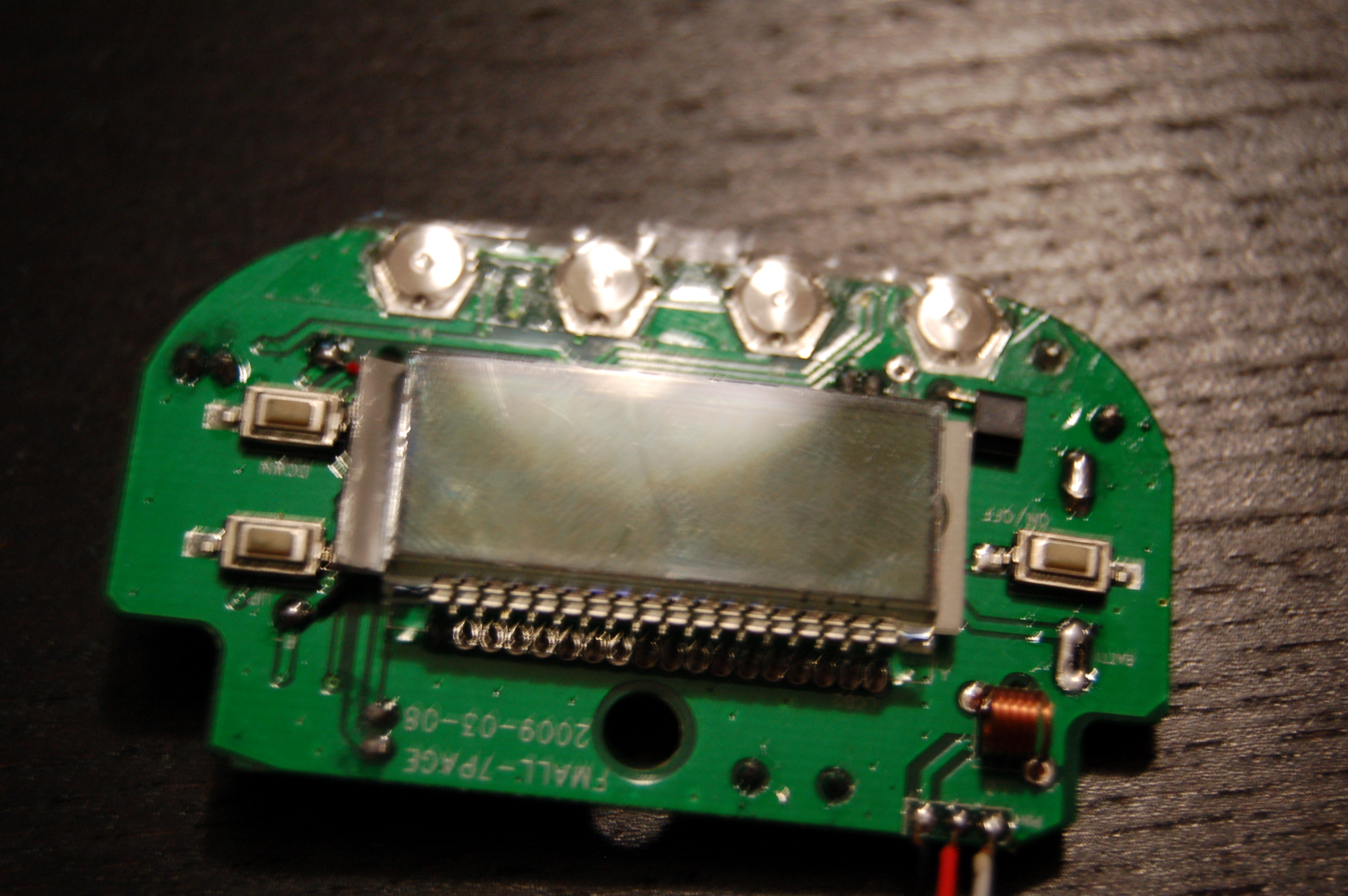

Für unsere WG suchen wir nach einer eleganten Lösung während der WG
Partys auf allen Anlagen die gleiche Musik abzuspielen. Hierfür haben
wir in der Bucht einen günstigen FM Transmitter aus China gekauft.
Funktioniert soweit auch alles ganz gut, aber ein klein wenig mehr
Leistung wäre ganz nett, damit wir auch noch ins dritte Zimmer kommen.
Natürlich alles im kleinen Rahmen.
Da es sich hier ja herausgestellt hat, dass eine andere Antenne helfen
kann oder dass ein kleiner Dämpfer eingebaut ist, hoffe ich das in der
Richtung was getan werden kann.
Vom Aufbau her ist der Transmitter dem von Alex Chili sehr ähnlich.
Allerdings möchte ich mich erst vergewissern, bevor ich da irgendwie
dran rumbrate.
Falls von euch Fachleuten also jemand etwas auf den Bildern erkennen
kann und mir damit auch einen Tipp geben kann, wäre ich euch sehr
dankbar!
In diesem sinne erstmal noch einen schönen Sonntagabend!
MfG
Björn

von Mitbastler (Gast)
@silmares:
Wenn ich das richtig sehe wird das schwarze Anschlusskabel als Antenne
verwendet.
Wie ist denn der 16-polige IC links neben der aufgelöteten Platine
beschriftet?
> beschriftet?
31202
0632
deute ich in das Bild hinein. ;-)

von Arno H. (arno_h)
Wenn die 31202 stimmen, könnte es ein TB31202 von Toshiba sein.
Quarzanschluß und µC-Schnittstelle passen offensichtlich und bis 100MHZ
runter geht er wohl auch.
Zur Sicherheit die internen Verbinduungen gemäß DB überprüfen.
Arno

Hallo. ich habe auch diesen Transmitter,ist heute gekommen
(scheint jedenfalls der selbe zu sein da Display, Jede taste incl input
an der selben Stelle liegen)
Und ich bin auch wirklich grauenhaft entsetzt,selbst bei Zimmeranlage
sind 10 cm abstand zur antenne zuviel, ich würde das ding gerne bei mir
auf den Schreibstisch legen oder so,und im Auto verliert das Radio
einfach alle 10 sekunden das Signal und ändert Automatisch den Sender.
könnt ihr von den mir angehengten Bildern von Björn Scherler (silmares)
genug erkennen um mir zu sagen was ich überbrücken muss?
und mir ist noch etwas aufgefallen, in das Ding tut man entweer 2 - 1,5v
Batterien rein ODER man nimmt den beigelegten kfz Zigarettenanzünder, wo
aber als outrut 5 Volt
(ja da steht wirklich Outrut) :D
http://img13.imageshack.us/img13/50/outev.jpg
das bedeutet doch das er über die 5 volt schonmal stärker sendet oder?
was kann ich denn da Maximal ranhengen an volt,ohne das er durchbrennt?
Ich würde aus der Qualität der Beschriftung auch auf die anderen
Qualitäten schließen! Also Vorsicht!

Hallo!
Ich habe den gleichen Transmitter wie Simon und ein gutes Stück weiter
oben Björn Scherler.
Komischerweise habe ich im Originalzustand eine Sendereichweite in super
Qualität von ca. 10m in der ganzen Wohnung auch durch drei Wände.
Draussen auf der Straße noch in 30m Entfernung zu empfangen. Dann aber
schon verrauscht.
Was mir gleich aufgefallen ist dass meine Kabel andersrum angelötet
sind.
Aussen schwarz, dann rot, dann weiß. Also schwarz und weiß vertauscht.
Kann es daran liegen?
Unabhängig davon, hat jemand das Teil schon modifiziert?
MfG
Daniel
von Johannes T. (johnsn)
Hier ein Link, der auch zum Thema passt:
http://leo.sprossenwanne.at/index.php/dntmusicflytuning
Das modifizierte Gerät ist ein dnt Musicfly SD. Leo (der Typ ausm Link)
hat sich so beholfen, dass er einfach eine 75cm-Antenne vor den
Dämpfungsgliedern angelötet und diese ausm Gehäuse rausgeführt hat.
Ich hab bei meinem Musicfly die Dämpfungsglieder am PCB überbrückt (also
die betroffenen Bauteile rausgenommen und den RF-Ausgang vom FM-Chip
(NS741 -
http://scheme.dring.ro/wp-content/scheme/2008/05/ns741_catalog.pdf)
direkt auf den Antennenanschluss gefädelt). Die Antenne sitzt in diesem
Fall direkt im Zylinder des 12V-Anschlusses (leicht erkennbar an der
Induktivität). Hat mehr als die 10-fache Sendeleistung gebracht ohne
einer zusätzliche Antenne, die man ausm Gehäuse führen muss.
