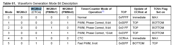

So ich war mal so frei. Hab jetzt einfach das gemacht wie es im Datenblatt steht und es scheint zu gehen:
1 | #include <avr/io.h> |

6 | TCCR1A = (1<<COM1A1); |
7 | TCCR1B = (1<<CS10) | (1<<WGM12); |

Der Fehler ist wohl das WGM12 gewesen (siehe Bild)
Danke für deine Hilfe Timmo. Jedoch habe ich ein weiteres problem mit deine Lösung, meine Frequenz springt zwischen 80Khz und ca 118khz herum. An was liegt das??
