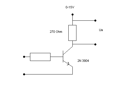

ich bin gerade in der Bauphase eines kleinen Rechteckgenerators mit
einem ATmega16, Frequenzeigabe per Tastatur, LCD, PWM Funktion,
variabler Ausgangsspannung, 1-100000Hz.
Prinzipiell funktioniert auch schon alles, nur der "Schalter", der die
Ausgangspannung aus und ein schaltet, bereitet mir Kopfzerbrechen. Im
Moment sieht die Schaltung aus wie im Anhang, sie funktioniert zwar, das
nonplusultra kann sie aber doch wohl auch nicht sein, oder?
Falls sich jemand über den kleinen Kollektrowiderstand wundert: Ich habe
ihn so klein gewählt, dass auch Frequenzen bis 100khz noch einigermaßen
rechteckig dargestellt werden.
Was wäre also für mein Vorhaben eine passende Schaltmöglichkeit? Vll.
ein MOSFET, aber wie muss man den ansteuern? Habe da leider noch
garnkeine Erfahrung.
Es wäre halt schön, wenn man auch mal so an die 150mA ziehen könnte.
mfg Markus

Das mit dem kleinen Kollektor-R bringt dich ja schon direkt zum
Problem... damits scharf wird, wär vermutlich ein Totem-Pole (Push-Pull,
Gegentakt-Stufe) sinnvoll. --> Wiki

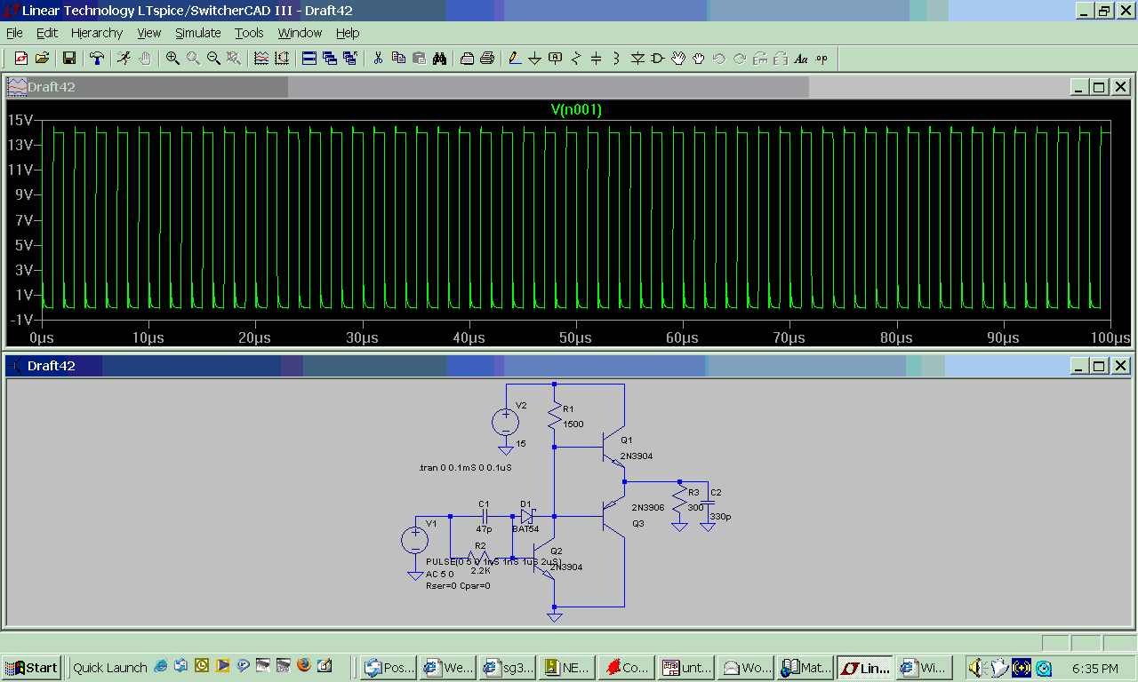

von Helmut L. (helmi1)
Versuch mal diese Schaltung hier.
Ich habe sie bis 500Khz simuliert mit einer Last von 300 Ohm und 330pF.
Gruss Helmi
Das koennen 2N3904/06 nicht.
Versuch mal BC337-40 / BC327-40 die koennen bis 500mA.
Vielleicht mit einem kleinen Kuehlkoerper drauf.
Habe die gerade in LTSpice simuliert scheinen auch zu funktionieren.
Gruss Helmi

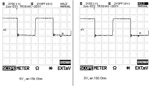

So, habe die Schaltung jetzt mal mit den BC337 bzw BC327 aufgebaut und
getestet. Bin damit eigentlich recht zufrieden.
Im Anhang sind mal zwei Screens vom DSO, jeweils bei 100kHz. Aber auch
bei 200kHz sieht die Signalform nicht viel anders aus.
Kannst du mir vielleicht noch in ein paar wenigen Worten erklären, warum
diese Schaltung so schnell schaltet, verglichen mit einem einfachen
Transistor? Steige da noch nicht ganz dahinter...
mfg Markus
Schoen das es geklappt hat.
Der Trick liegt in der Schottky-Diode begruendet.
Bei deiner 1. Schaltung wird der Transistor durch den Basisstrom
uebersteuert. Das mag zwar fuer viele Sachen gut sein nur fuers schnelle
Schalten ist es schlecht. Wenn der Transistor abgeschaltet wird ist der
Basisraum noch von Ladungstraeger ueberflutet die erst alle abgebaut
werden muessen um zu sperren. Beim meiner Schaltung verhindert diese
Schottky Diode das. Wenn der Transistor in Saettigung geht (das ist der
Fall wenn die Kollektorspannung bei 0,3 V liegt) faengt die
Schottkydiode an zu leiten und fuehrt den Strom der zuviel fuer die
Basis waehre ueber den Kollektor ab. Folge der Transistor geht nicht in
die Saettigung und wird dadurch schneller. Siehe auch Schottky TTL
Bausteine. Der nachfolgende komplementaere Spannungsfolger hat ohnehin
eine hohe Grenzfrequenz weil in einer Kollektorschaltung die
Transistoren nie in Saettigung gehen. Nur hat die Kollektorschaltung
keine Spannungs sondern nur eine Stromverstaerkung. Sie ist dafuer da
den noetigen Ausgangsstrom zu liefern sonst muesste dein
Kollektorwiderstand der Treiberstufe noch niederohmiger werden. So wird
eine Impedanzanpassung zwischen deiner Last und dem Kollektorwiderstand
vorgenommen. Ausserdem Transformiert sie nicht nur deinen Ohmischen
Lastwiderstand sondern auch deine Lastkapazitaet. Dadurch wird dein
Treiber auch nicht so stark kapazitiv belastet mit der folge das die
obere Grenzfrequenz der Schaltung steigt. Wenn du noch hoehre
Grenzfrequenzen erhalten moechtest dann darfs du die ganze Endstufe
nicht mehr im Schalterbetrieb betreiben sondern sie muss linear
arbeiten. So kann man mit geeigneten Transistoren locker einige 100 MHz
schaffen. Aber dann wirds aufwendig. Siehe z.B. Endstufen fuer
Oszilloskope dier einige 100MHz bei ca. 50V an den Ablenkplatten treiben
muessen.
Ich hoffe meine Erklaerung ist verstaendlich geblieben.
Ansonsten must du dich halt noch mal melden.
Gruss Helmi
