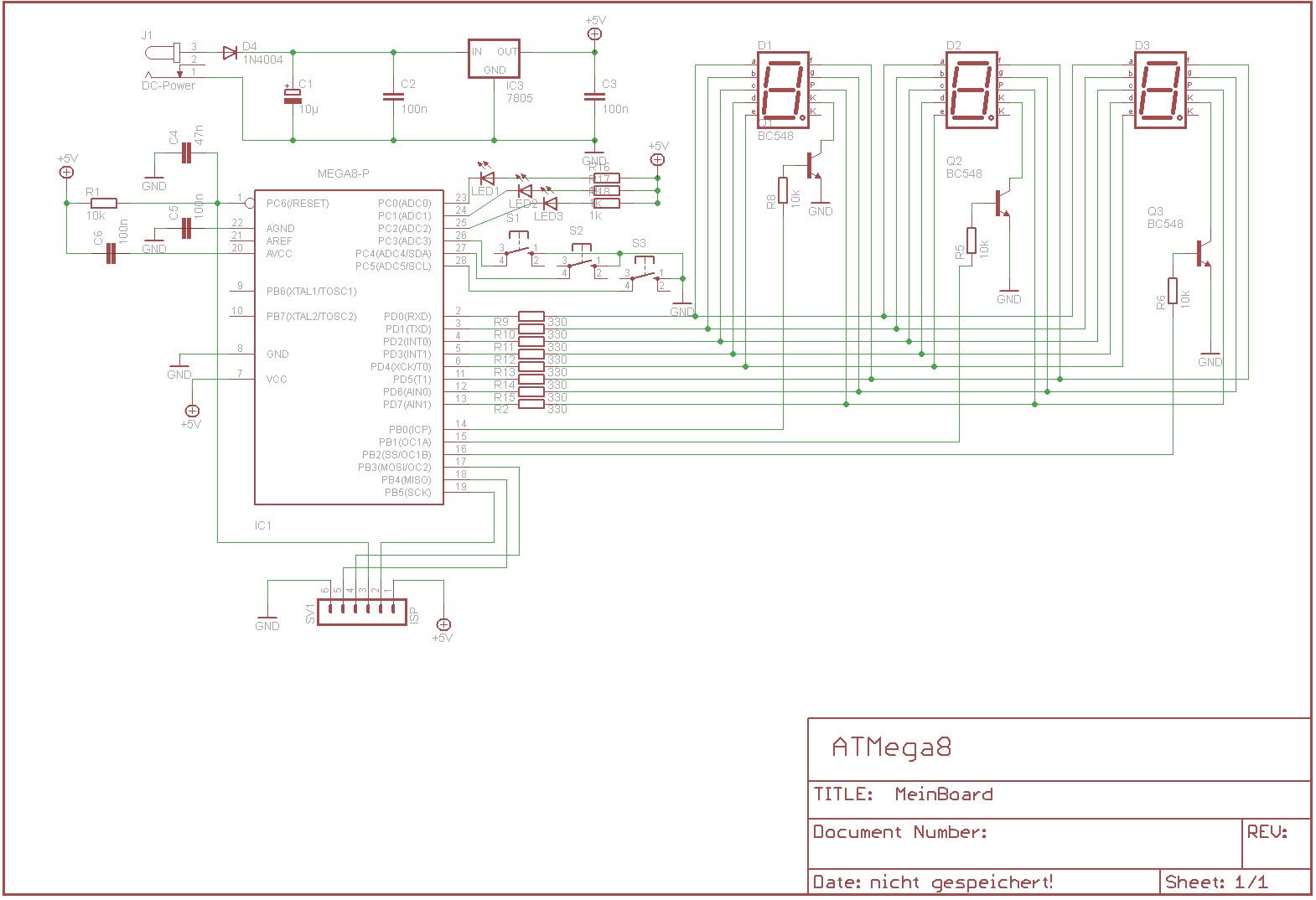

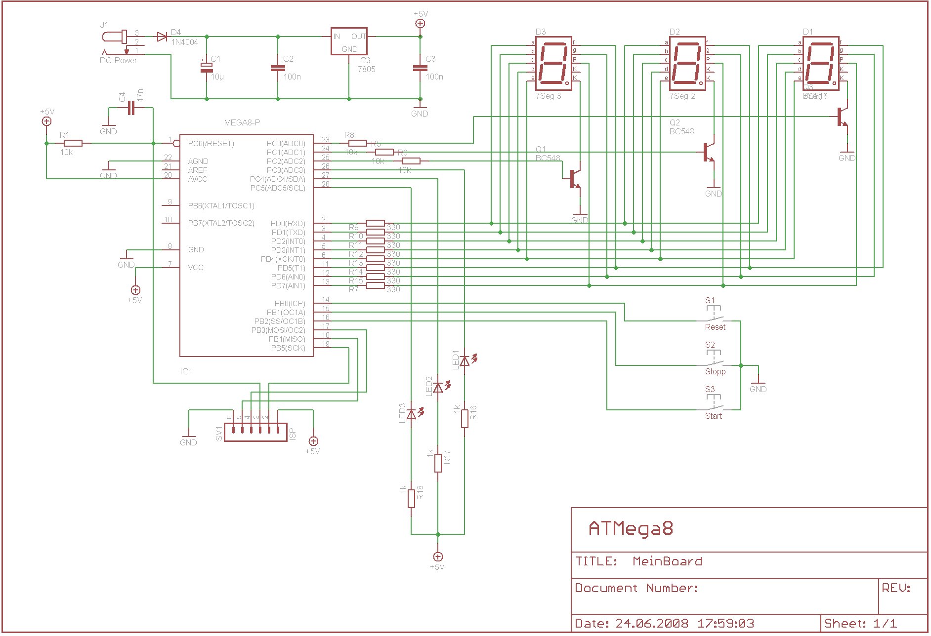

So ich bin dann doch auf EAGLE umgestiegen weil ich in dem sch... Orcad Capture fast keine Bauteile gefunden habe die ich benötige und wenn dann nur nach ewigem Suchen. Mit Eagle kein Problem :-) Kann mal bitte jemand fachkundiges über meinen Schaltplan drüber schauen ob das alles so IO ist was ich mir aus dem Tutorial raus gesucht habe!?

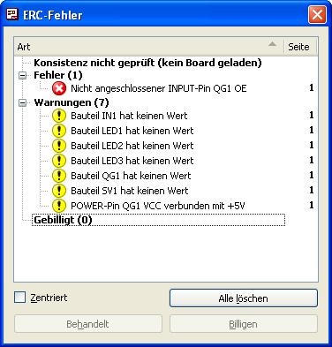

Ach ja hier noch die Warnungen die er mir bringt!
Wär besser du hängst noch die üblichen 100nF Kerkos an die VCC Pins vom Controller und vom Oszillator.
Bei den Warnungen würde ich mir nur wegen des unbeschalteten Enable Pins des Quarzoszillators Sorgen machen. Wenn das Teil einen internen Pull-up/down hat, prima. Sonst gehört da ein definierter Pegel dran. Doch wozu überhaupt ein externer Oszillaor? Die AVRs haben interne RC- und Quarzoszillatoren. Ein Quarz ist auch nur dann erforderlich wenn ein genaues Timing eingehalten werden muß (z.B. UART) oder die 8MHz des internen Oszillators nicht ausreichen. Die Pullups an den Tastern sind eigentlich unnötig. Nur wenn die Leitungen etwas länger werden können und Störungen durch Einstreuungen zu erwarten sind braucht man Pullups. In dem Fall wären dann auch Kondensatoren angebracht - und evtl. auch Reihenwiderstände um die Kontakte der Taster zu schonen. Diese Widerstände würden auch den Controller bei einem falsch konfigurierten Port schützen. Bei den 7-Segment Anzeigen macht mich die Beschaltung etwas stutzig. Was bedeuten 'K' und 'P'?
Hi >so ein fertiges Board ist sicher ne gute Sache aber ich würde mir >trotzdem dann gern eines selber zusammenbauen und erstellen. Wenn dir jemand den hier Rat gibt, als Anfänger mit einem fertigen Board anzufangen, hat das nicht das Ziel deinen Enthusiasmus zu bremsen. Zu Anfang solltest du so wenige, wie möglich, 'Baustellen' haben. Wenn deine ersten Programmierversuche scheitern, und du nicht weisst, ob es an deinem Programm, deinem Board oder deinem Programmer liegt, wirst du wissen was ich meine. MfG Spess
Die 7-Segmentanzeige ist falsch beschaltet. Anzeigen mit gem. Kathode werden so nie leuchten. Verwende lieber Anzeigen mit gemeinsamen Anoden, denn stimmt auch die Beschaltung wieder. Außerdem passt bei D3 die Beschaltung des Dezimalpunkt nicht. K und P verwechselt

Also nehme ich die Widerstände an den Tastern einfach raus!? Wenn ich anstatt der 330er 220er R's verwende sollte ja dann alles im grünen Bereich sein. Ein RS232 kann ich doch bei dem Board eh nich mehr anschließen da die entsprechenden Ausgänge doch mit der 7seg Anzeige belegt sind, oder täusche ich mich da? In dem Fall kann ich doch auch den externen Quarz weg lassen. Bei der DC-Buchse handelt es sich um "JACK-PLUG1". Es soll eine wie diese sein: http://www.pollin.de/shop/images/article/big/G451060.JPG . Ist sie das dann auch? Wenn nicht welche muss ich im Schaltplan dafür verwenden?
>Kann ich auch BC327 Transistoren verwenden, da die 328er nicht Lieferbar sind? Ja, kannst du auch nehmen. BC557 oder BC558 würde aber auch reichen.
Sascha M. wrote: > Also nehme ich die Widerstände an den Tastern einfach raus!? Joa ;) > Wenn ich anstatt der 330er 220er R's verwende sollte ja dann alles im > grünen Bereich sein. Wie Du willst... wenn Du Strom sparen willst lass ruhig die 330er drinnen. Ich hab teilweise 470er drinnen das ist immernoch ansehnlich hell bei 5V mit Standard-LEDs. > Ein RS232 kann ich doch bei dem Board eh nich mehr anschließen da die > entsprechenden Ausgänge doch mit der 7seg Anzeige belegt sind, oder > täusche ich mich da? Also beides Nutzen geht natuerlich nicht. Entweder oder ginge schon. >In dem Fall kann ich doch auch den externen Quarz > weg lassen. Das ist wahr aber fuer ne LED-Matrix wuerd ich jetzt schon zu nem Quarz neigen. Zwingend erforderlich ist er allerdings fuer diese Anwendung nicht. Du brichst Dir aber nichts ab ihn zumindestens vorzusehen - und wenn Du ihn nicht bestueckst. > Bei der DC-Buchse handelt es sich um "JACK-PLUG1". Es soll eine wie > diese sein: http://www.pollin.de/shop/images/article/big/G451060.JPG . > Ist sie das dann auch? Wenn nicht welche muss ich im Schaltplan dafür > verwenden? OK musste einfach ma auf's Board umschalten dann siehst es ja ;)
Ich musste bei meiner Bauteil-Bestellung feststellen, dass es doch nur eine entsprechende 7 Seg-Anzeige mit gem. Kathode gibt. Deswegen hab ich meine Schaltung entsprechend umgebaut. Wäre sehr nett wenn da jetzt noch mal jemand drüber schauen würde. :-)
Bestell doch bei Reichelt... Da bekommst alles was du für die Schaltung brauchst. Wenn Du die Anzeigen bei Pollin meinst, HA 1143O (Best.-Nr. 120 080), dann mußt Du auch beachten, daß die eine andere Anschlußbelegung haben.
So ne sch... Sorry! Jetzt wo du es sagst hab ich bei genauem prüfen auch gesehen. Was kann ich denn da jetzt am dümmsten machen? Ich hab halt schon meine Bestellliste bei pollin fertig. Könnte jetzt noch gegen LA-301MB tauschen. Würde das Bauteil HD-A103 im Schaltplan passen?

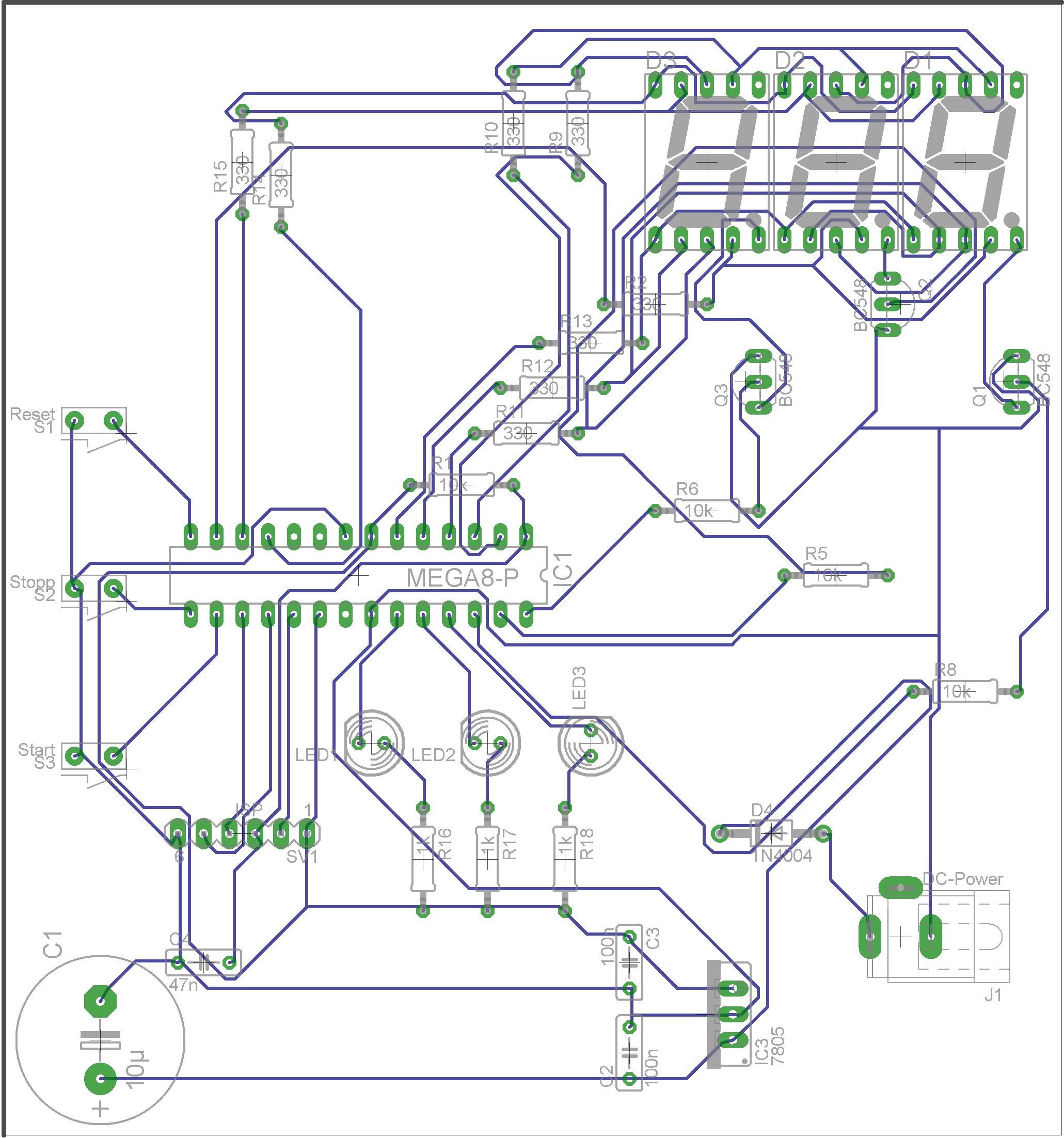

Kann sich mal bitte jemand mein Board Layout anschauen, ab das so passt oder ob Leitungen ehr dicker sein müssen oder Abstände nicht stimmen!? Gibt's dann mal nen günstigen Anbieter wo man sich dieses Layout auch mal auf eine Platine machen lassen kann? Danke, auch für eure bisherige Unterstützung!
Die Leitungen sind nicht unbedingt zu dünn, aber wenn du es eh schon Ätzen bzw. irgendwo fertigen lassen willst dann würde ich sie schon dicker machen (kostet ja nichts extra). Zudem würde ich es etwas enger aufbauen, da beim fertigen üblicher Weise die größe der Platine ausschlaggebend ist. Firmen die sowas machen wären z.B. http://www.pcb-pool.com/, http://www.f-l.de/, http://www.f-l.de/start.html Aber bevor du das machst würde ich es mir erstmal auf einem Steckbrett oder Lockraster zusammenlöten. Die Schaltung ansich habe ich mir jetzt nicht angesehen.
100nF Kerkos bei VCC/AVCC fehlen. 47nF Kerko zu weit weg vom Reset Pin. VCC/GND Verbindungen einmal rund um die Platine gewickelt, nicht zuletzt die zwischen VCC/GND und AVCC/AGND. Ist der 10µ Elko ein Hochspannungstyp oder warum ist der so riesig?
Sascha M. wrote: > Kann sich mal bitte jemand mein Board Layout anschauen, ab das so passt > oder ob Leitungen ehr dicker sein müssen oder Abstände nicht stimmen!? Da sind ja doch haarsträubende Umwege drin, das sieht aus, wie mit nem Autorouter gemacht. Ich würde da noch Hand anlegen und die Leitungen direkter ziehen. Start- und Stoptaste klingt nach Stopuhr, dann gehört auf alle Fälle noch ein Quarz mit in die Schaltung. Peter
Nimm es mir nicht übel, aber das Layout ist Schrott. Schon bei D4 hab ich aufgehört mir das genauer anzuschauen. Viel zu weitläufig und unnötige Schleifen.
Hi >Kann sich mal bitte jemand mein Board Layout anschauen, ab das so passt >oder ob Leitungen ehr dicker sein müssen oder Abstände nicht stimmen!? Sag mal ehrlich : Wie findest du das Layout? >Gibt's dann mal nen günstigen Anbieter wo man sich dieses Layout auch >mal auf eine Platine machen lassen kann? Wenn du wirklich einen Hersteller findest, der dieses Layout überhaupt annimmt, wirst du mit Preisen um die 30-40€ rechnen müssen. Und sei froh, das du die mitleidigen Blicke nicht sehen kannst. Ich hatte dir weiter oben schon etwas geschrieben und ich sehe mich bestätigt. Hol dir so ein Board von Pollin und fang erst mal an zu Programmieren. Nebenbei kannst du dich ja in das Layouten einarbeiten. MfG Spess P.S. Das Routen einer Leiterplatte ist der finale Schritt. Aber genauso wichtig und oft für das Ergebnis entscheidend ist die sinnvolle Platzierung der Bauelemente.
Und ist die Bauhöhe nicht schon durch die 7-Segment Anzeigen gegeben ??? Da würde ich einen liegenden Spannungsregler nehmen, denn wenn der 78xx hingelegt wird, dann ist die Spannungsversorgungsbuchse im weg!!! Ich weiß nicht woher Sie den 10uF Kondensator beziehen, aber der hat sicher keine 10mm Pinabstand. Und der gehört auch nicht an das andere Ende der Platine! Prinzipiell sollten alle Versorgungsspannungen bei dem riesigen Design minimal 1mm stärke haben, Platz is ja da. Alleine wenn nur so die Bauteile angeschaut werden, also beim Plazieren kann man die auch schön in eine Reihe machen, dann sieht das auch Ordentlich aus. Wo sind die Bohrlöcher für die Befestigungsschrauben? Genau jetzt muss man nämlich ein Gehäuse haben damit man es auch ordentlich befestigen (ausmessen) kann.
Ich finde auch die Leiterbahn von D4 grandios. Zudem würde ich die Diode eher VOR den Spannungsregler machen als dahinter.
Timmo H. wrote: > Ich finde auch die Leiterbahn von D4 grandios. Da gibts noch mehr grandiose Dinge die man nach 10 Sekunden Studium der Bahnführung um einiges verinfachen kann :-) > Zudem würde ich die Diode > eher VOR den Spannungsregler machen als dahinter. Hat er doch. Ist aber durch die Leiterbahnführung ev. nicht so gut zu sehen
Noch zum SPL: wenn alle Segmente an sind, dann zieht die Anzeige 160mA. Dann geht der BC548 kaputt, ideaöerweise sollte es ein Transistor sein, der 500mA kann. Können die Port-Pins 20mA treiben? Den S1-S3 würde ich auch sicherheitshalber Pull-Ups spendieren. Je nach Eingangsspannung könnte IC3 ziemlich warm werden, also Platz für Kühlkörper einplanen. Wenn all das aus den letzten Threads berücksichtig wird, dann könnte daraus noch was werden. Das Layout würde ich in jedemfall wegwerfen und neu beginnen. (das geht nämlich viel schneller als die einzelnen Bauteile mühsam zu verschieben g) PS: Die Leiterbahn ist dein Feind. Um so mehr (länger) die ist, um so schlechter wird die Schaltung funktionieren. Ausserdem brauchen die Platz >> größere Platine >> größere Kosten. Da man Leiterbahnen braucht müssen die prinzipiell immer so kurz wie möglich sein! In dieser Mini-Schaltung wirkt sich das zwar noch nicht so dramatisch aus, aber wenn lernen, dann gleich richtig.
So könnte z.B. eine knifflige enge Platine aussehen. Mein CPU Board mit LPC2294, RAM, Dataflash und USB2.0 HiSpeed.
Noch was ist wichtig: Auf einer ersten neuen Prototyp-Platine sollten immer Leer-Bauteile plaziert werden, damit man die bei Problemen bestücken und fädeln kann. Dann sieht es immer noch gut aus. In diesem Fall einfach ein paar Punkte im RM2,54mm setzen.

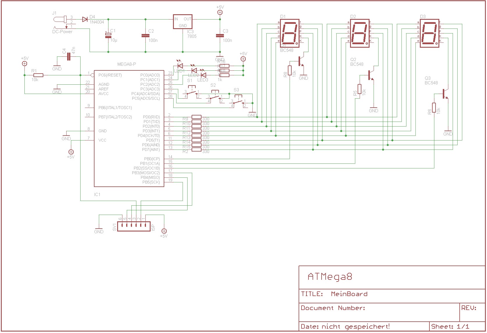

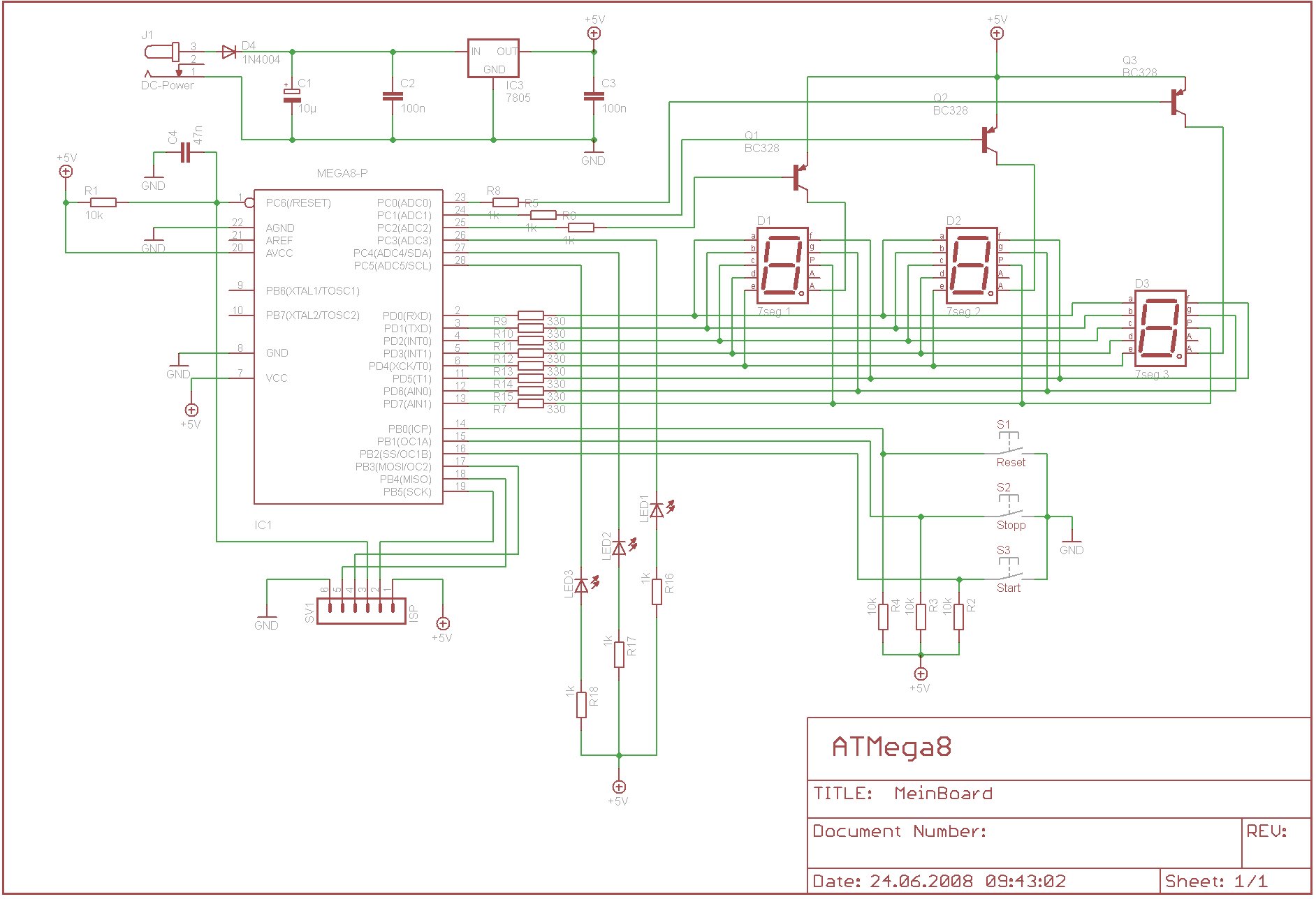

Hallo @ All, erstmal wieder Danke für die zahlreichen Antworten und sorry das ich mich länger nicht gemeldet habe. Also ich habe so einige Tipps beherzigt(hoffe ich zumindest) und noch so einiges verworfen und umgebaut. Ich habe noch ein paar Bauteile grundsätzlich getauscht und auch meine 7-Segmentanzeigen auf meine Bedürfnisse(die Pinbelegung der Anzeigen die ich habe) umgearbeitet. Auch das Layout habe ich komplett verworfen und neu gemacht, muss aber gestehen das ich den Anfang wieder habe Autorouten lassen und nur noch Veränderungen von Hand vorgenommen habe. Ich habe jetzt eine Möglichkeit meine Leiterplatte selber herzustellen was mir auch entgegen kommt da ich ja eigentlich alles mal selber machen wollte. Ich habe das "fertige" Ergebnisse mal hochgeladen und bin auch weiterhin für Kritik und Anregeungen offen und dankbar.
Die VCC/GND-Kondensatoren fehlen immer noch.
Aber die sind doch vorhanden oder täusche ich mich, hab noch mal den Schaltplan beigefügt.
Ich sehe sie nicht. Je einer gehört direkt zwischen VCC/GND und AVCC/AGND vom Controller. Wichtig ist die kurze Leitung zwischen Pin und C. Der C am Regler ist zu weit weg.
Meinst du das so? Was bewirken die denn? Und müssen sie unbedingt sein?
Oder doch so!? Sorry für die blöde Fragerei!

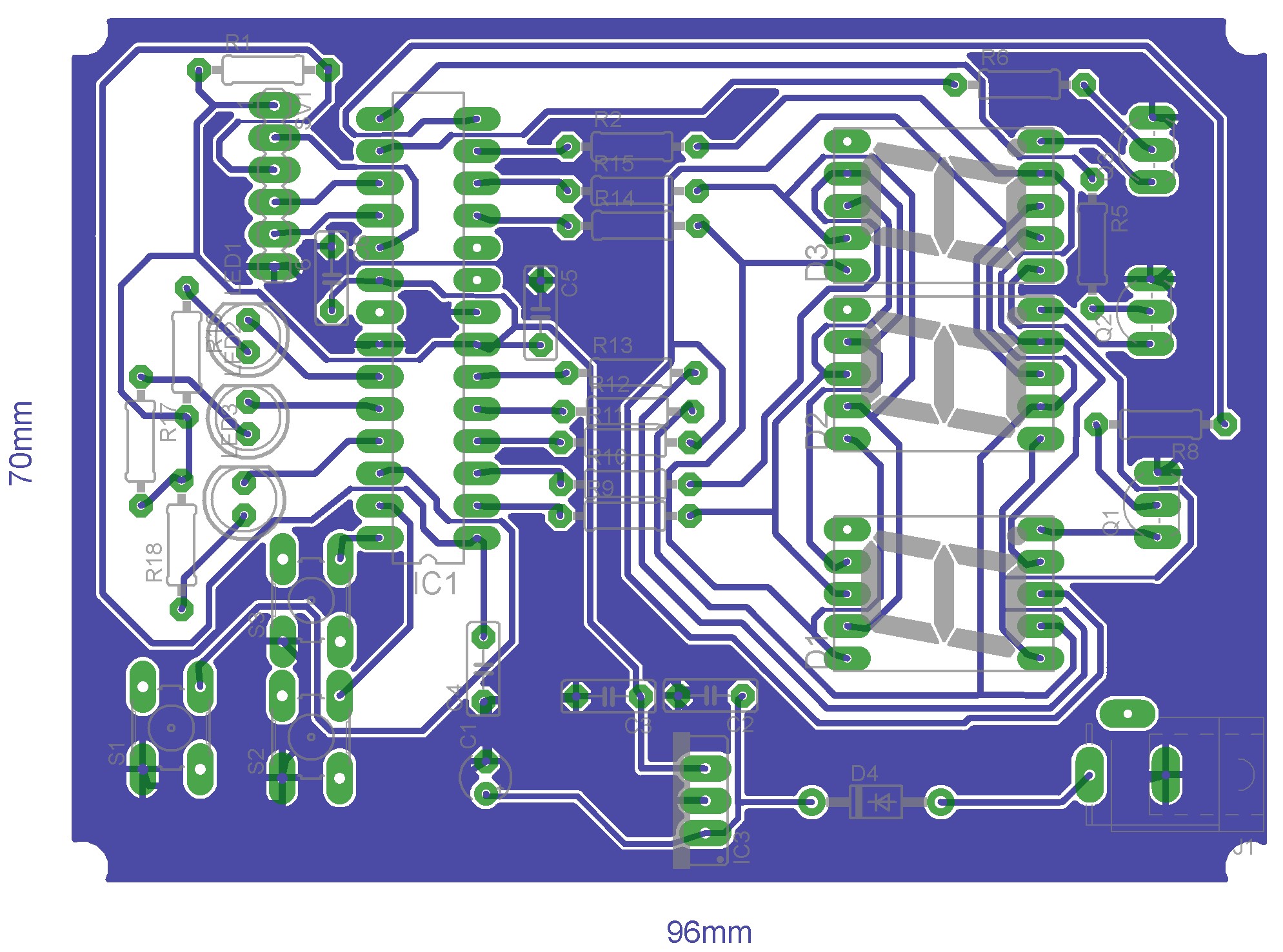

Hi Mal abgesehen von der Schaltung. Deine Abstände (Leiterbahn- Polygon) scheinen mir zu klein sein. Auch bei den Leiterzügen zwischen den Pads sieht es sehr eng aus. Was für in Raster benutzt du? MfG Spess
Erst mal ein Großes Lob, jetzt sieht die Platte schon viel besser aus !!! Auch die Masse-Fläche ist wichtig, am Besten alle Leiterbahnen so verschieben dann möglichst keine Masseflächenfreie stelle mehr ist. Das hat auch für das selber Ätzen den Vorteil: Das Ätzmittel ist nicht so schnell verbraucht :) Ich Denke den liegenden Spannungsregler wollen Sie nicht (um 90° nach rechts drehen, und ein wenig nach rechts verschieben, dann könnte der schon liegen...), J1 könne auch mehr am Rand sein, damit man den Stecker besser einstecken könnte. C1 würde ich zwischen IC3 und D4 platzieren. R17 können Sie ein bischen nach oben, parallel zu R16 schieben, dann sieht es optisch schöner aus. Für das selber Ätzen sollten Sie folgende Regeln beachten: - Leiterbahnen so dick wie möglich, Mindestens 0,45mm (Signal) Mindestens 0,6mm (Versorgung) - Mindestabstand 0,25mm - Pins, an denen Leitungen durch gehen (z.B. 7-Segment) eher die Pads etwas verschmälern und die Leitung dafür verstärken - Päds bei Lötpunkten (z.B. Widerstände sollten so groß wie möglich sein. - Beim selber Ätzen sieht das auf dem Bildschirm immer toll aus, das Ätzmittel nimmt immer mehr weg als wie man eigentlich möchte. - Luftblasen auf der Platine während dem Ätzen ätzen an der einen Stelle schlechter, also diese vorsichtig entfernen, dann wird die Platte gleichmäßig gleichzeitig geätzt. Wie mach man Blasen weg? >> Platine kurz aus dem Wasser nehmen und wieder rein machen, Kratzen mit irgendwas zerkratzt die Fotoschickt und es gibt unterbrüche!

Wenn ich mit Target von einem "Nicht im Raster Pin" anfage zu verlegen, dann macht er die Leiterbanh automatisch mittig zum Pin, also wird bei dieser einen Leitung das Raster ignoriert, nach dem ersten Knick ist die Leitung dann wieder im Raster. Somit habe ich keine "Raster" oder "Falsches Raster" Problem.
So ich hab mal noch die beiden Kondensatoren hinzugefügt(C5,C6) und auch den 7805 gedreht das er dann gelegt werden kann. Wenn noch mal jemand mein Layout anschauen könnte wäre das toll. Wenn keine gravierenden Fehler mehr vorhanden sind dann würde ich nämlich morgen die Platine mal ätzen wollen. Besten dank schon mal!
Hi Was mir so auf den ersten Blick auffällt, ist der geringe Abstand zwischen Massefläche und dem Rest. Wie gross ist der bei dir? MfG Spess
Ich glaub 0,4... Größer machen wäre ja kein Problem!?
Ich würde noch den C1 zwichen C2 und D4 verschieben, ich glaube, dass es schon knapp wird wenn der 7805 hingelegt wird, ausserdem wenn Du ihn festschrauben möchtest, dann würde das Bohrloch genau die Leitung zu C1 durchbohren. Noch die Leitungen ein klein wenig verschieben, dann ist automatisch die Massefläche etwas größer (Maximal 5 Minuten Arbeit...)
Hi Wurde ich etwas grösser machen. Ich nehme immer 25 mil (etwas mehr als 0,6mm) ist für Selbstätzen besser. Ansonsten noch einige Schönheitsfehler. Beim Ätzen wirst du die restlichen Fehler dann eh sehen. MfG Spess
