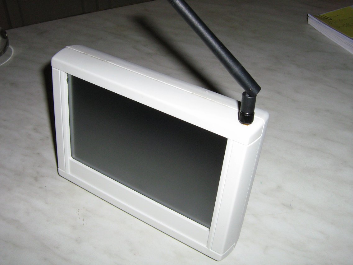

von SoLaLa (Gast)
ey cool :-)
hab ich gerade vor kurzem fertiggestellt, allerdings mit nem
ProfiSpeedDome mit 22-fach Motorzoom...
gesteuert übern batteriebetriebenen Touchscreen-LCD

von Rahul D. (rahul)
Wo bekommt man denn sowas her?
von SoLaLa (Gast)
Reichelt oder Bucht, ausschlachten, Gehäuse wegschmeißen, neues Fräsen,
TV umlöten damit der IMMER mit AV einschaltet und keinen Menuzugriff
mehr erlaubt, 2,4GHz Empfänger reinbasteln, das ganze mit nem µC so
steuern (der außerdem noch an nem 433MHzTransceiver hängt, Gegenstück
ist in der Kamera verbaut), daß der LCD im standby ausgeschaltet ist und
nur der 433MHz mit dem µC läuft (ca 60mA gesamt), im Alarmfall von der
Kamera aus den LCD aktivieren lassen (dann ca 700mA gesamt), mit 10 NiMH
800mAh zusammenwürfeln und fertig.
Hält dann etwa nen Tag im standby und ne gute Stunde mit aktiviertem
LCD.
Und der touchscreen funktioniert ja auch im standby und braucht keinen
Strom. Ist aber eigentlich alles nur hier ausm Forum zusammengeklaut...
bis auf den umgebauten TV und die Anpassungen an die verwendeten
433MHzTransceiver, das mußte ich denn doch selber machen :-)
