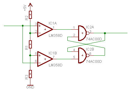

Hi @ all Bin schon seit ca ner halben Stunde am Rätseln. Mein Problem ist es ich möchte einen Transtor so beschalten das er nur 2 Zustände kennt nämlich nur leitend und nicht leitend. Also Erstmal es geht um einen PNP Transistor. ich möchte ihn so benutzen, das wenn an der Basis eine bestimmte negative Spannung anliegt zwischen 0 und 10 Volt er maximal leitend wird und wenn die Spannung positiv wird das er nicht leitend wird. Also der Zustand des leitens soll gespeichert werden bis sich die Basisspannung umkehrt. Mein Problem ist, das ich es nicht hinbekomme das er nur 2 Zustände hat. Meine Schaltung pendelt sich immer bei einem Zwischenwert ein.
Also du willst bei positiver Flanke durchschalten bei negativer logis 0 ? hört sich nach einem S/R Flip Flop aber ich kenn mich da auch nicht so aus mfg Patrick

Die einzige Transistorschaltung, die sowohl Spannung wie Strom verstärkt, ist die Emitterschaltung. Da ein Transistor in Emitterschaltung invertiert, entsteht in einer rückgekoppelten Schaltung mit nur einem Transistor als aktivem Element immer eine Gegenkopplung (negative Rückkopplung), die zu den von dir festgestellten mittleren Wert führt. Für die Speicherung eines Zustands benötigst du hingegen eine Mitkopplung (positive Rückkopplung). Wenn es die doch gelingen sollte, dann rate ich dir, es als Patent anzumelden. Die Hersteller statischer Speicherbausteine würden sich freuen. Bisher wurden dafür nämlich immer mindestens 2 Transistoren als Speicherelement benötigt.
wie schon erwähnt: Ein Komperator mit/ohne Hysterese der kennt nur zwei Schaltzustände... +Ub und -Ub

Hallo, @Author: ein Transistor ist ein Verstärker, kein Speicher. Wenn Du die ein-Transistor-Speicherzelle entwickelt hast, zeige mal den Schaltplan dazu. Gruß aus Berlin Michael

Es ist mir egal ob ich einen oder 50 Transistoren benötige^^. Ich brauche lediglcih ein Bauteil das nur 2 Zustände hat. Also quasi einen Idealen Komparator wie es schon erwähnt wurde. Jedoch ist selbst ein Komparator nicht perfekt heißt er ist auch ein Verstärker zwar extrem hoch aber trotzdem ein Verstärker. Deswegen pendelt sich meine Schaltung immer wenn ich einen Komparator benutze so ein, dass an beiden Eingängen fast genau die selbe Spannung anliegt, so das er seine "Funktion" mit nur 2 Zuständen verliert, so dass am Eingang nicht 0 und nicht maximale Spannung anliegt sondern etwas dazwischen. Aber ich erkläre mal um was es eigendlich geht. Ich möchte eine Schaltung bauen die aus eine hohen Spannung eine niedrige macht. Ich weiß da gibts sehr viele möglichkeiten sprich Linearwandler Step-Up-Wandler usw.. Meine Idee ziel aber darauf Einen Kondensator ähnlich wie mit einer PWM anzusteuern. Also wenn die Spannung am Kondensator unter 10 Volt sinkt soll ein Transistor VOLL durchgesteuert werden und den Kondensator auf 10,1V Volt erhöhen. Anschließend schaltet der Transistor wieder aus. Meine Idee war zuerst einen Operationsverstärker als Komparator zu verwenden. Heißt auf den + Eingang eine Referenzspannung von 10V und auf den - Eingang die Spannung die am Kondensator anliegt. Anschließend steuer ich damit einen NPN Tranistor an der einen PNP Transtor ansteuert. Damit die Basisspannung des PNP Transistors nicht über die Schaltung fließen muss. Hätte auch klappen sollen aber wie gesagt ein Komparator hat mehr als 2 Zustände und die Schaltung pendelt sich ein und es der Transistor wird halb durchgesteuert. Am Ende des Abends war ich so weit, das ich ein RS-Glied verwendet habe welches aber mit idealen Eigenschafter in meinem Programm simuliert wird. Deswegen hätte ich jetst die Frage ich mir mehreren Operationsverstärkern ein RS Glied realisiere. Also Setzen bei 10V rücksetsen bei 10,1V und dann hoffen das es möglichst schnell reagiert.

...ein Transtor, eine Röhre von yalu, ein Komp Errator...error, error. Die Missverständnisse sind das Ergebnis von unklaren Darstellungen. Das fängt gleich im ersten Thread an. 1. ...eine bestimmte negative Spannung (welche denn?) 2. die soll zwischen 0 und 10 Volt liegen? (aha, sehr negativ) 3. ..maximal leitend (= ein bisschen schwanger) 4. ..wenn die Spannung positiv wird (die hatten wir schon in 2.) 5. ...daß er nicht leitend wird (das nennt man: sperren) Dann schreibt Patrick seine Auffassung über die Problematik: ...bei positiver Flanke durchschaltet (PNP, aber egal) ...bei negativer logis 0? (eine Unterkunft wird nicht gefunden?) Dann kommt eine Berichtigung oder Ergänzung von Author. Jetzt hagelt es Vorschläge, Empfehlungen, Vermutungen und Ratschläge. Und yalu setzt noch sein Unwissen ins Netz über dynamische u. Floating-Gate-Speicherzellen...(keine stabile Zustände, höchstens indifferente) und will statt PNP auch MOSFET nehmen, um einen Schmitt-Trigger zu bauen... Author will einmal 50 Transistoren, dann lediglich ein Bauteil.. Was gibts als Nächstes?
Ich habe gerade keine Zeit (und kein Nerv) die Schaltung zu testen. Aber in etwa so funktioniert das. Links wird der Kondensator angeschlossen, rechts der Schalttransistor.

und um zu den komparatoren und dem rs-flip-flop zurückzukommen, dass gibt es fertig in jedem popligen 555 !
