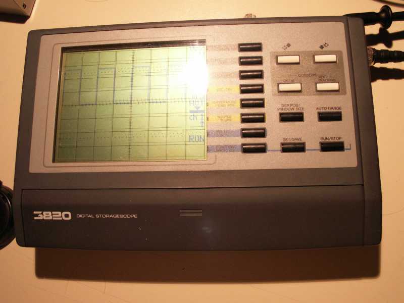

von Michael (Gast)
kann jemand das Oszi auf dem Foto identifizieren??
JEDE Information hilft. Vielleicht hats jemand mal in nem Katalog
gesehen?
Oder sogar selbst zuhause stehen.
Alles hilft weiter :)
danke schonmal
gruß
Michael
von hans (Gast)
Hallo Michael,
das Oszi kenne ich. Habe es bei Serviceeinsätzen gerne verwendet.
Was ist das Problem?
Unterlagen sind leider in der Firma wenn du genaueres brauchst
(dann erst Montag).
gruß Hans
von Marcus W. (blizzi)
Ich persönlich kenns nicht, aber hab mal die Suchmaschinen gefüttert :)
Ich tippe auf HC Protek P-3820
http://www.edn.com/archives/1995/112395/24prod3.htm
Bzw in diesem Bild links das könnte es sein oder?
http://www.edn.com/archives/1995/112395/images/24pd3pc2.gif
von Michael (Gast)
Mich würde die PC-Steuerung interessieren :)
der Gedanke das Oszillogramm auf dem PC Speichern zu können (ohne
abfotografieren) wäre Super.
Und nicht zuletzt würde mich der damalige Preis dafür interessieren.
von klodeckel (Gast)
guude,
das Teil hatte ich früher mal. Kam von Wilke Technology in Aachen, ich
glaube so 1000, DM.
guude
ts
von hans (Gast)
Hallo Michael,
habe heute in der Firma nachgesehen.
Wir hatten den "schnelleren Bruder" 3850 (50MS/s).
Das Gerät stammt vom:
   Hung Chang Products Co.,LTD.  Seoul, Korea
Die Schnittstelle war RS232C mit max. 9600Baud.
Es wurden nur Messdaten (Werte von 0-255, 8Bit, max. 2048Werte/Kanal)
übertragen, Einstellungen konten gesetzt und gelesen werden.
Das DSO konte auch als Logic-Analyser (16 Kanäle) benutzt werden.
Eine Druckerschnittstelle war als Option erhältlich.
Aus heutiger Sicht in zusammenarbeit mit einem PC nicht mehr
zu empehlen. Schnittstelle zu langsam!
Besser Eigenbau AD-Messung mit Schnittstelle (USB!) oder
Fertiggerät (z.B. Picoscop von ELV).
Gruß Hans
