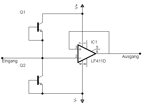

Im Heft 2/2008 wird das Spannungsmessgerät vorgestellt. Vor dem ADC wird
ein OPV mit einfacher Verstärkung vorgeschaltet. Um diesen vor einer
Überspannung zu schützen, werden zwei Transistoren als Dioden genutzt.
Dadurch wird der OPV aber nur vor einer höheren Eingangsspannung als die
Versorgungsspannung geschützt. Da der LF411 maximal +-20V verträgt, wäre
auch ein Überspannungsschutz an der Versorgung sinnvoll, oder? Sonst
wird die Spannungsspitze direkt an die Versorgung des OPV
weitergeleitet.
von Maxim (maxim) Benutzerseite
Schaltskizze

von Jadeclaw D. (jadeclaw)
Zenerdioden haben einen ganz großen Nachteil. Oder sogar deren 3:
1. Kapazität.
2. deutlich bevor die Zenerdiode beginnt zu leiten, steigt der
Sperrstrom bereits merklich an, ist dann ein hochohmiger Spannungsteiler
davor, gibt es Messfehler.
3. Rauschen.
Die abgebildete Lösung mit den 2 Transistoren ist von den Eigenschaften
her merklich besser. Die Frage ist nun, was ist links von der Schaltung?
Wenn da grundsätzlich ein Serienwiderstand in beliebiger Form in der
Leitung hängt, dann geht da generell nichts kaputt.
Jadeclaw.

von Tobias (Gast)
http://www.elektronik-kompendium.de/public/schaerer/ovprot.htm
Dort wird das Spiel mit der Transistordiode auch erklärt.
Z-Diode ist in diesem Fall nicht zu gebrauchen.

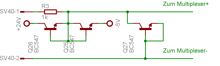

von Kevin K. (nemon) Benutzerseite
Hab da mal was in Eagle gezeichnet, wie ich es für meine zwecke mir
gerade vorstelle.
Es geht im Prinzip um ein Voltmeter, das zwischen 0 und 20V
differentiell messen soll. An der linken Klemme ist oben Plus, unten
Minus. Sehe ich es nun richtig, dass bei einer Spannung über etwa 25,5V
Q26 zu leiten beginnt, unterhalb von etwa -6,5V Q25 und bei einer
Spannung von etwa -1,5V Q27 zu leiten beginnt und mit R3 als
Spannungsteiler die Spannung auf ein tolerables Maß begrenzt?
Eben noch zur Erklärung, wieso ich 3 Transistoren verwende: Dahinter
kommt ein Multiplexer und dahinter ein Subtrahierer, daher muss ich
vermutlich beide Eingänge einzeln absichern.
