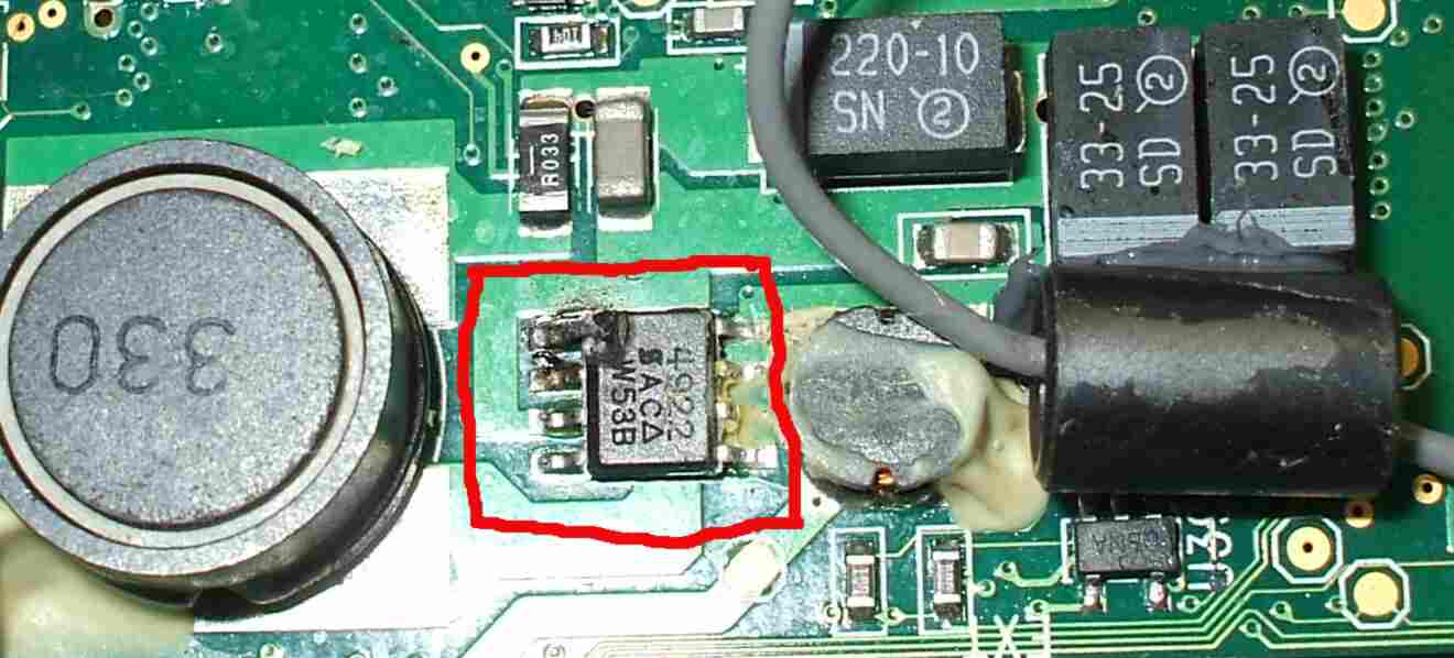

leider ist mir ein Bauteil in einem Navigarät abgeraucht und ich suche
nun Ersatz.
Soweit ich bisher feststellen konnte, handelt es sich dabei wohl um
einen Spannungsregler.
Kennt jemand von Euch den Hersteller dieses Bauteil, da mir das Logo
nicht bekannt ist?
Weiß zufällig jemand, was das für ein Spannungswandler ist?
Bzw. gibt es Spannungswandler mit mehreren Spannungsausgängen?
Es könnte sich um einen 5V, 3.3V und 1.5V Spannnungswandler handeln.
Soweit die Daten, die mir bekannt sind.
Bin für jeden Hinweis Dankbar!!
Gruß Marcus
von Arno H. (arno_h)
Das Logo ist Siliconix, jetzt Vishay. Si4922DY Dual-MOSFET.
http://www.vishay.com/doc?74459
Arno

lt. dieser Seite http://faq.tweakers.net/cme/iclogos/ würde ich auf ein
IC von Siliconix (jetzt Vishay) tippen.
Si4492 ?
Google hat da:
http://www.alldatasheet.com/datasheet-pdf/pdf/96320/VISAY/SI4922DY.html

von ??? (Gast)
Als Si4922DY Dual-MOSFET macht der doch Sinn an der Stelle...
von tt (Gast)
Ja das ist der Schalttransistor von dem Schaltregler.
Links Speicherdrossel, rechts Glättungsinduktivität.
Schon allein wegen der vielen miteinander verbundenen Pins ist ein
Spannungsregler unwahrscheinlich.
Arno
