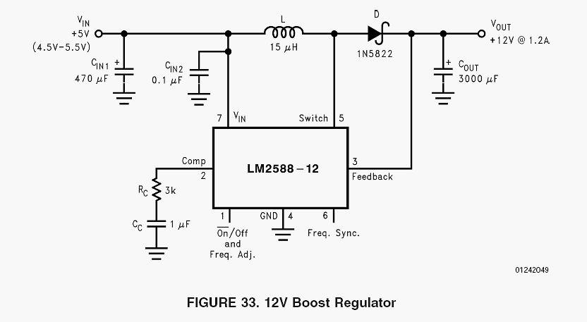

hallo ich habe folgendes problem: ich muss von 4,5 - 5,5 V eingangsspannung auf ca.13,5V +- 0,5V 1A kommen. da ich noch elektronik anfänger bin weiß ich nicht weiter ich möchte allerdings keine schaltregler verwenden zu teuer und müsste ich bestellen mfg
>ca.13,5V +- 0,5V 1A >keine schaltregler verwenden Wasch mir den Pelz, aber mach mich nicht nass? Für diese Aufgabe macht nur ein Schaltregler Sinn.

lukas ich möchte namlich mit 4 1,2V akkus in serie kleinen 12V bleiakku laden mfg
>es gibt ja moglichkeiten mit spulen kondis dioden und spgregler das zu >realiesieren Schon, aber nicht mit 14 Watt. Ich denke, jede andere Lösung wird mindestens gleich teuer wie ein Schaltregler. Die sind nämlich gar nicht sooooo kompliziert (Bild). Die Webbench von National Semiconductors schlägt vor: LM2588-ADJ / LM2587-ADJ, dazu die Spule, die Freilaufdiode und Kleinkram.
Gast wrote: > lukas > ich möchte namlich mit 4 1,2V akkus in serie kleinen 12V bleiakku laden > mfg Schon klar, und rein technisch und theoretisch ist auch alles immer irgendwie möglich, aber richtig bringen tut es das auch mit Schaltregler nicht. 13,5V mit 1A das sind auf der der 4,5V Seite -> 3A, d.h. da ist bei AA-Zellen mit 1500mAh schon nach einer halben Stunde Schluss mit dem Laden! D.h. man muss schon um den allerkleinsten 12V-Bleigel-Akku den ich bei Reichelt gesehen habe mindestens drei mal die die 1,2V-Akkus wechseln!
Du kannst lkmiller schon glauben. Aber wenn es "moglichkeiten" gibt das mit "spgregler" zu "realiesieren" würde ich das schnellstens patentieren. Um einen Schaltregler wirst du nicht herumkommen, was aber nicht heißt, dass du dafür unbedingt etwas bestellen musst. Ein selbstschwingender Sperrwandler käme mit vielleicht 8-12 Teilen aus, allerdings muss man dafür einen Trafo selbst wickel.

Der LM2588 wäre auch für meinen Zweck geeignet (Netzteil für Anodenspannung 12V -> 200V), wenn man ihn als Flyback betreibt. Im gegensatz zum LM2577 kann der 5A Schalten, und die Frequenz ist höher.
