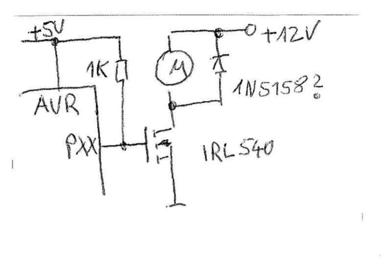

schalte in einer Tauchlampe 12V 120W mit 1kHZ mit eimem IRL540
ohne Kühlung!
von Robbert (Gast)
@ Carsten, könntest du mir mal die Schaltung posten?
also ab AVR Pin bis Verbraucher?
von Carsten (Gast)
mfg
von Andreas K. (a-k)
Der Stromverlauf am Controllerpin wäre dabei ganz interessant. IIRC
liegt der Innenwiderstand vom AVR bei 5V in der Grössenordnung von 25-30
Ohm. Also 100-200mA Spitzenstrom.
Wozu dient eigentlich der 1K-Widerstand? Damit der Motor läuft, wenn der
AVR im Reset ist?
von Carsten (Gast)
@  Andreas Kaiser
bau es mal auf dann wirst Du sehen wofür der ist!
Ich sehe nur, dass dank dieses Widerstands während des
Programmiervorgangs vom AVR der Motor läuft.

@  Robbert
Das Ding ist in vielen Bohschraubern verbaut. Die wenn man den Motor
festhält viel viel mehr Strom vertragen müssen. Die PWM- Frequenz
sollte so klein wie möglich sein! da hat Andreas Kaiser recht
weil es eine Weile dauert bis der FET über seine Gate-Kapazität
die befriedigend durchsteuert bzw sperrt. Der Fet wird bei mir
ordendlich
warm ca. 70 Grad aber gestorben ist er noch nicht. Wenn Dir das zuwarm
ist
nimm einen besseren oder schalte 2 parallel.
