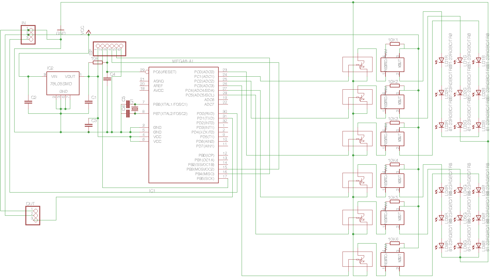

Hallo, ich habe ein Problem mit der angehängten Schaltung. Auf der Platine sind 6 RGB-LEDs die über Konstantstromquellen versorgt werden. Die KSQs können über Transistoren an und abgeschaltet werden. Leider restettet der Mega8 dauerhaft. Wenn ich z.B. dieses Kleine Testprogramm einspiele, dann blinken die Led leds immer nur kurz Grün. #include <avr/io.h> #include <util/delay.h> int main(){ DDRC=0xFF; PORTC=0x01; while(1) { PORTC=PORTC<<1; _delay_ms(10); _delay_ms(10); _delay_ms(10); _delay_ms(10); _delay_ms(10); _delay_ms(10); _delay_ms(10); _delay_ms(10); _delay_ms(10); _delay_ms(10); _delay_ms(10); _delay_ms(10); _delay_ms(10); _delay_ms(10); _delay_ms(10); _delay_ms(10); _delay_ms(10); _delay_ms(10); _delay_ms(10); _delay_ms(10); _delay_ms(10); _delay_ms(10); _delay_ms(10); _delay_ms(10); _delay_ms(10); } } habe ich irgendeinen Fehler gemacht den ich nicht sehe? vielen Dank im Vorraus

Auf den ersten Blick scheint der Schaltplan zu stimmen. Kann sein, dass die Stromversorgung einbricht, wenn du die LEDs schaltest.

an einen Spannungseinbruch habe ich auch schon gedacht, allerdings tritt das Problem auch an der 12V schiene eines PC Netzteils auf, auch habe ich schon ein paar Kondensatoren zusätzlich angehängt, problem beleibt. Die Versorgungsspannung bleibt zumindest mit dem Multimeter gemessen absulut stabil, sowohl 12V also auch die 5V hinter dem 7805. Das gleich Programm auf meinem Experimentierboard mit DIP Mega8 funktioniert wie erwartet
Moi wrote:
> Watchdog-Fuse gesetzt?
Bingo, das wars! Ich schrieb jetzt erstmal 100x "ich soll nachts um 1
keine Fuses setzen" an die Tafel ;-)
vielen Dank
Hi Wie kommst du auf Dauerreset? Dein Programm gibt nach 4s nur noch $00 an PortC aus. Davor wird jeder Ausgang einmal auf 1 gesetzt. Oder was denkst du, was dein Programm macht. MfG Spess
> Wie kommst du auf Dauerreset? Dein Programm gibt nach 4s nur noch $00 an > PortC aus. Davor wird jeder Ausgang einmal auf 1 gesetzt. Oder was > denkst du, was dein Programm macht. Ja, das ist mir vollkommen bewust. Habe dieses Programm nur schnell zusammen gebastelt um sehen zu können ob das alle Farben einmal anschaltet. Und genau das hat es nicht gemacht sondern sich nach einem Bruchteil einer Sekunde verabschiedet und wieder vom Anfang angefangen. Ursache war aber einfach die eine gesetzte Watchdog-Fuse.
Hi Dann war aber der Ausdruck 'Dauer-Reset' etwas irreführend. Denn da geht garnichts mehr. MfG Spess
