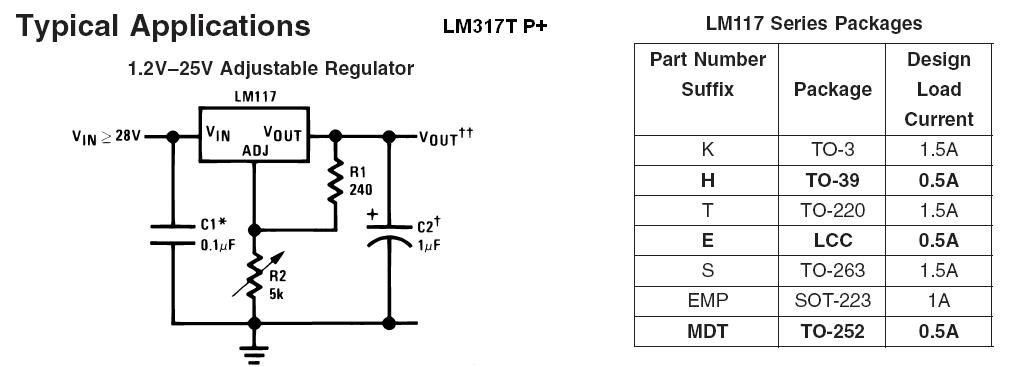

Ich hab noch ein paar LM317T P+ bei mir gefunden! Mit dennen müsste doch auch eine Wandlung auf 5V möglich sein oder? Ist diese Variante Effizient? Oder wäre ein Traffo dennoch besser? Vorallem unter der berücksichtigung dass 24V relativ selten gebraucht werden?!!?
Ist ein Linearregler genau wie 7805. Nur einstellbar.
