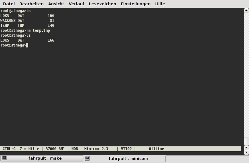

- datei anlegen        open('w',rstr);
- datei schreiben      ffwrite(c);
- datei anhängen       open('a',rstr);
- datei lesen          c=ffread();
- datei löschen        ffrm(fileName);
- direktory wechseln   ffcd(dirName);  (immer nur eins nach dem anderen)
- direktory anzeigen   ffls();
- datei seek           ffseek(234);    (ab stelle 0, nur beim lesen)
- commando promt    hier kann komplette funktionalität getestet werden !
- umwandeln von "t.txt" -> "T        TXT"    fat_str("t.txt);

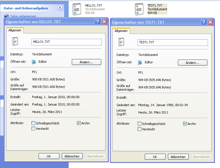

SD-Card. Dabei wird die FAT so verändert, dass  man die Dateien in
Windows zwar noch angezeigt bekommt aber das Löschen wird verweigert.
Gruß Martin
#1185060
Hi Martin,
das mit der 1 Sekunde ist seltsam wenn du mit 16 Mhz @ Avr arbeitest,
weil mit Deiner Angabe komm ich auf 371712 Bit, ist ja 46464 Byte/Bild,
da sollte wesentlich mehr drin sein, oder hab ich mich verrechnet?
Zu dem Windows, welches benutzt Du? Vista?
Ich bin da nicht ganz Spezifikations-konform, weil normalerweise müsste
man die Uhrzeit der Zugriffszeiten (erstellen/lesen...) richtig
eintragen. Der Einfachheit halber schreib ich Nullen rein...
Hatte beim Testen aber dieses Problem auch nie.
Würde Vista ähnlich sehen, beim Datum 00-00-0000 nicht klar zukommen ^^
Güße Daniel

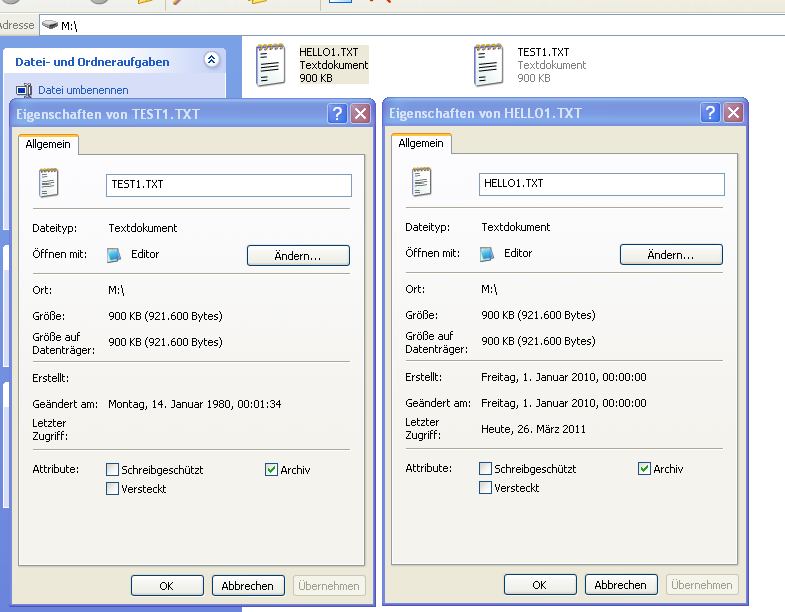

Hallo Daniel,
da ich mit 3,3V Versorgungsspannung arbeite, zwecks der einfacheren
Anbindung von SD-Card und Display, läuft mein m32 nur mit 12MHz. Nachdem
ich zwei Byte von SD-Card gelesen habe muß ich sie in ein Integer
umwandeln und noch zum Display schicken, das kostet zusätzlich Zeit.
Meine Zeitangabe ist auch nur eine grobe Schätzung, der Bereich ist
irgendwo zwischen 0,5 und 1s.
Zur SD-Card:
Ich habe es mit XP und Linux getestet. Beide behaupten die Karten seinen
schreibgeschützt. Das habe ich mit 3 unterschiedlichen Readern getestet,
auf die richtige Einstellung des mechanischen Schreibschutz habe ich
auch geachtet. Die Dateien die mit 'a' beschrieben wurden seien 1,5GB
groß, das behauten beide BS, obwohl die Karten nur 256 bzw. 512MB groß
sind. Als Software benutze ich Deine mmc-0.4.8. Hardwareprobleme kann
ich zu 90% ausschliessen, da das Lesen einwandfrei funktioniert, das
einmalige schreiben auch. Nur das anhängen von Daten an eine bestehende
Datei produziert den Fehler.
Das Anhängen muß ich aber nochmal genau überprüfen, wenn mir weitere
SD-Cards zu Verfügung stehen. Mit meiner letzten mache ich nur noch
Lesetests.
Gruß Martin
#1185387
nur um mal abzuklopfen,
Du hast den Code nicht geändert oder so und Du achtest darauf, dass
ffclose() aufgerufen wurde bevor du den Strom von der Karte nimmst, bzw.
diese aus der Halterung ziehst (beim schreiben, beim lesen egal).
Mich würde dann auch der Aufruf und so interessieren, um abschätzen zu
können wo da vielleicht der Fehler liegt.
Hab den Code so in der 0.4.8 Version selber im Gebrauch und mit Datei
Größen noch nie Probleme gehabt.
Grüße Daniel

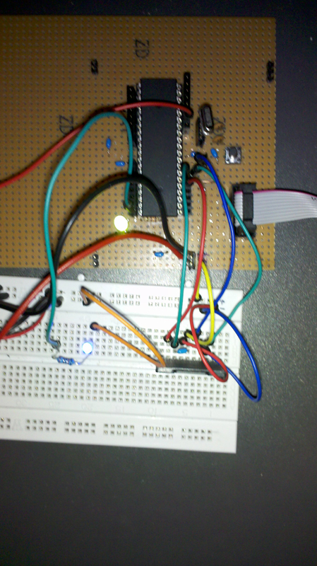

ich verzweifel langsam. ich komm einfach nicht durch die mmc_init.
ich denke, es liegt an meiner verkabelung. hier eine kleine ascii-skizze
(ATmega162)
09 (NC)  \
01 (CS)  | ---------- (PB1)
02 (DI)  | ---------- MOSI   (PB6)
03 (GND) | -------------------------- (-)
04 (VCC) | -------------------------- (+)
05 (CLK) | ---------- SCK    (PB7)
06 (GND) | -------------------------- (-)
07 (DO)  | ---------- MISO   (PB5)
08 (NC)  |
Ich habe den ATmega162 mit 3,3V laufen, daher kein HC4050 dazwischen.
Ich hoffe, daß ist soweit richtig und ich habe nur ein brett vorm kopf.
Als quellcode habe ich das beispiel von "mmc_0.5.1" genommen.
oder mache ich was falsch, wenn ich mein ISP kabel, das ja die selben
ports benutzt, dranlasse?
ich komm echt nicht weiter und brauche wirklich hilfe!
gruß und danke, matze

bist du sicher, das überhaupt das Programm drauf ist? Ist ISP nicht mit
5 Volt? Sieht nämlich sonst Ok aus.
Wie lang sind die Kabel vom MC zur Karte?
Und ja, besser ISP Stecker abmachen.
Grüße Daniel

So, habe den fehler nach langem probieren gefunden. irgendwie hat der
uart nicht geklappt, wenn der isp nicht angeschlossen war. ich habe
jetzt als work-around einfach die masse, an der es lag, von PC zum uC
extra gezogen.
jetzt geht alles.

#1225228
schön das es jetzt klappt.
Zeilenumbruch wo? Im Terminal Programm?
Je nachdem welches du benutzt musst du das auf vt100 oder so
umstellen... dann sollte uputc('\n') oder uputs("\n") auf jeden Fall
gehen.
