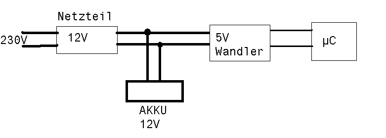

Hallo
Ich brauche eine unterbrechungsfreie Stromversorgung für einen Atmga+LCD
Display mit einem 12V Bleiakku (1,2AH).
Meine Frage:
Kann man ein 12V Schaltnetzteil vor den Akku wie auf dem Bild im Anhang
zu sehen ist schalten?
Beim Stromausfall soll die Spannung der Akku liefern.
mfg
von Fabian B. (fabs)
Sofern du noch ein paar Dioden vorsiehst, so daß kein Strom vom Akku ins
Netzteil und vom Netzteil in den Akku fließen kann und die
Netzteilspannung höher ist als die des Akkus sollte das gehen.
Fabian
von Sebastian (Gast)
Du solltest eventuell das Netzteil noch über eine Diode vom Akku
entkoppeln, sonst bekommt das bei Netz-Aus am Ausgang immernoch 12V vom
Akku. Könnte sein, dass es dir das übel nimmt. Je nach netzteil.
Der Akku braucht je nach typ noch ne Ladelektronik. Eventuell
überladeschutz.
Sebastian

von Jens D. (jens) Benutzerseite
Wie schon gesagt, Diode zwichen NT und Akku
Zusätzlich kannst du noch einen Widerstand zwichen Akku und Netzteil
vorsehen, damit der Strom etwas begrenzt wird.
Wenn deine Netzteilspannung nicht über 12V kommt kannst du dann auf
deine Ladeelektronik verzichten.
Jens
von Vorname N. (logout-name)
Also eine Strombegrenzung würde ich schon noch vorsehen. Z.B. wie schon
gesagt wurde ein Widerstand. Achte auf die Verlustleistung. Sonst zieht
der Akku möglw. zu viel Strom.
Ein paar Infos zu dem verwendeten Netzteil und Akku und dänn bekämst du
ganz präzise Aussagen auf was geachtet werden muss.

von autoexec (Gast)
für einen 12V Blei-Akku brauchst du 13,8 Volt. Mit 12V wird er nicht
richtig voll. Außerdem muss man den Ladestrom begrenzen, auf z.B. 1/5
der Kapazität
von Sören H. (dersoe)
> der Kapazität
1/5 der Kapazität ist immer noch eine Kapazität und kein Strom ;-)
klugscheiß
Aber bei dem verwendeten Akku macht es schon Sinn, den Ladestrom auf
etwa 0,25A zu begrenzen
von autoexec (Gast)
Ja, auch bei einem so kleinen Akku können ohne Begrenzung
schätzungsweise ca. 5A fließen. Das liefert das Netzteil vermutlich
nicht. Soll es auch gar nicht, bei 5 Ampere würde so ein Akku sehr
schnell überhitzen.
