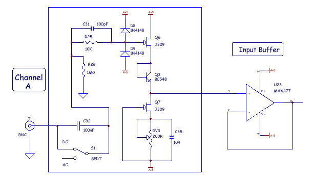

von Fried V. (tich)
Hier habe ich was ganz nettes gefunden als Design Ausgangsbasis,
was meint ihr dazu?
Stammt von Bitscope, einem USB Oszi. Sollte bis 100Mhz gut sein.
Der J309 scheint allerdings veraltet zu sein, welchen Ersatztyp würdet
ihr wählen?
von Bernd G. (Gast)
Ein erster Anhaltspunkt, aber eher etwas schlicht.
Sieh dir mal die Eingangsstufe von Hameg HM 605 an (der wurde noch mit
komplettem Stromlauf geliefert), wenn du kannst, die ist viel besser.
Als Fet nimmt man klassischerweise den U 440 von ex. Siliconix, jetzt
Vishay (Doppel-Fet, matched) (wegen Temperaturdrift).
Auf die Schutzdioden verzichtet man (da sie in der angegeben Schaltung
erhebliche und zudem signalabhängige parasitäre Kapazitäten haben).
Der Eingangsspannungsteiler muß auch exakt kapazitiv abgeglichen werden.
Die angegebene Dimensionierung ist für deinen Frequenzbereich
ungeeignet.
Sozusagen ein Schritt in die richtige Richtung, aber von dem, was du
erreichen willst, leider noch etwas entfernt.
Oszilloskopeingangsschaltungen!
von Fried V. (tich)
Vielen Dank,
das Schaltbild vom 605 gibt's ja auf der Hameg Homepage unter Service /
Downloads, ich werde es mir mal genau ansehen. Der kapazitive Abgleich
des Eingansspannungsteilers scheint ja recht aufwändig.
