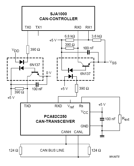

ich möchte den 6N137 zur galvanischen Trennung eines CAN-Busses wie in
folgendem Datenblatt:
http://www.reichelt.de/?;ACTION=7;LA=6;OPEN=1;INDEX=0;FILENAME=A300%252FPCA82C250%2523PHI.pdf
auf Seite 12 gezeigt einsetzen. Meine Frage ist nun, ob der Optokoppler
das Signal invertiert, oder nicht. Um wie gezeigt funktionieren zu
können, müsste der Transistor im Optokoppler ja genau dann NICHT
schalten, wenn die LED leuchtet, damit der PullUp eine "1" erzeugt.

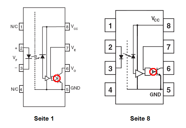

Aus dem Datenblatt des 6N137
(http://www.reichelt.de/?;ACTION=7;LA=6;OPEN=1;INDEX=0;FILENAME=A500%252F6N137.pdf)
werde ich auch nicht schlau. Daraus habe ich zwei Bilder angehängt,
jeweils mit Seitenangaben. Man beachte die roten Kreise. Einmal ist es
ein AND und einmal ein NAND, oder sehe ich das falsch? In der
Wahrheitstabelle auf Seite 1 sieht es aber wiederum so aus, als wenn das
Signal doch invertiert würde, aber wie soll dann die Schaltung aus dem
ersten Datenblatt funktionieren?

von Andreas K. (a-k)
Bischen blättern hilft. Beispielsweise sollte bei einem Blick auf die
Testschaltungen nebst Grafik vom Eingangs- und Ausgangssignal ein Licht
aufgehen. Auch bei den Parameterkurven wird man fündig.
von Wolf (Gast)
Schaltungstechnisch ist das linke Bild in Ordnung, wenn das UND-Gatter
am Ausgang HIGH hat (LED leuchtet und Enable HIGH), wird der Transistor
eingeschaltet, er dreht das Signal am Kollektorwiderstand in LOW.
Das rechte Bild soll die Logik darstellen, das LOW-Signal des
NAND-Gatters wird vom Transistortreiber verstärkt. Besser wäre, das
AND-Gatter zu lassen und eine Verstärkersymbol mit Negation folgen zu
lassen.
von Randy N. (huskynet)
> aufgehen.
Ja, die sagen, wie auch die Wahrheitstabelle auf Seite 1 aus, dass sich
das Signal umdreht. Nur dann bleibt für mich trotzdem die Frage, wie die
Schaltung aus dem ersten Datenblatt, ich hab sie der einfachheit halber
nochmal als Bild angehängt, dann funktionieren soll. Es würden auf dem
CAN-Bus doch immer genau die invertieren Signale ausgegeben!? Wenn alle
Teilnehmer diese Logik einsetzen, kommt am Ende wieder das gleiche raus,
da ja die Empfängerseite das Signal wieder invertiert, aber ich kann mir
nicht vorstellen, dass das so gemeint ist. Außerdem wäre der Transmitter
dann ja ständig im aus seiner Sicht dominanten Status und braucht rund
60 mA mehr.
Ob die Gesamtschaltung invertiert oder nicht hängt vor davon ab wie die
LED angesteuert wird. Hängt die nicht an GND sondern an VCC, ist also
bei 0 aktiv, dann wird nicht invertiert.
EI NAEBEN, DANKE! Daran hab ich nun wieder überhaupt nicht gedacht, ist
ja richtig intelligent gemacht :-)
Nur dann brauchen die 2 Optokoppler im Standby ja trotzdem rund 40mA:
7mA pro LED, die ja dann die meiste Zeit leuchtet und 13mA, die dann
über jeden der PullUp-Widerstände fließen. Hmmm.
Bei einem normalen Optokoppler mit einfachem Fototransistor oder
-Darlington geht das, aber beim 6N137 nicht.
Apropos Strom: Was die TTL-Seite vom CAN angeht gilt dominant=0
recessive=1, und wenn der CAN Bus nichts zu tun hat ist er recessive,
minimiert also den Stromverbrauch. Mir ist folglich nicht klar, warum du
das unbedingt umdrehen willst.
