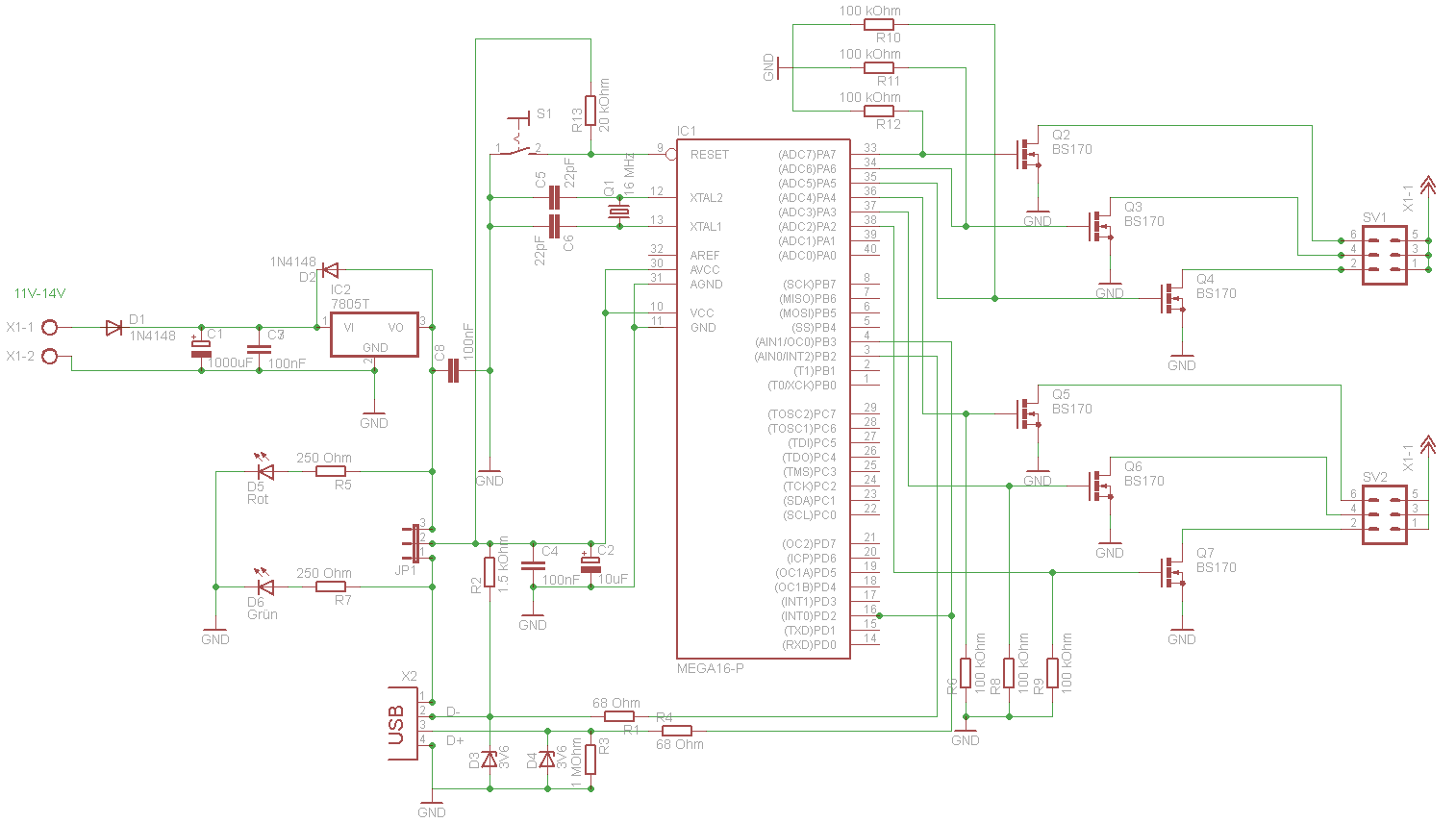

Hallo zusammen! :) So nach viel Sucherei und Hilfen habe ich diese Schaltung gemacht. Die Schaltung soll eine "beliebige" Anzahl von RGB LED's Steuern. Dabei soll es zwei getrennte Kreise geben. Einmal PB5-PB7 und einmal PB2-PB4. Um später den Controller nicht immer neu programmieren zu müssen habe ich eine USB Schnittstelle eingefügt. Diese soll mit Hilfe von AVR-USB laufen. Darüber will ich dann meine gewünschte Farbe in das EEPROM schreiben. Da ich ehr ein FH Fachidiot bin und noch nicht so viel Erfahrung (eigentlich keine :D) in Sachen Schaltplanerstellung und Bauteilauswahl, wollte ich hier mal nach Hilfe fragen. Würde die Schaltung so funktionieren oder kann man noch was verbessern!? LG Max
Ob man die BS150 so anschließt weis ich nicht, aber zumindest stößt wir die Zusammenschaltung aller Gates (heißt das so?) auf. Damit schaltest du alle MOSFETs parallel und die Ausgänge des Controllers schaltest du kurz. Am Reseteingang gehört ein Pullup hin, sonst wird dein Prog nie laufen. Hinter den 7805 gehört auch ein 100nF. Und das mit dem USB stell dir mal nicht so einfach vor. Da gehört ne Menge programmiert, bevor deine LEDs etwas machen. Einfacher wäre sicher seriell. Sven

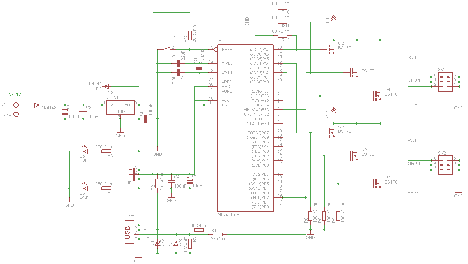

Hui Danke schon mal für die schnelle Antwort. Ups mit dem Kurzschluss hast recht! ;) Ich hab die Schaltung mal in die Richtung verändert, wie du hoffentlich gemeint hast. Ich hab jetzt mal auch den C8 eingefügt. Würden denn C4 und C2 theoretisch auch reichen?! Zum USB Ne einfach ist das in der Tat nicht. Hab mich die letzten Tag mal damit intensiver beschäftigt. Aber na ja jetzt bau ich die Schaltung erstmal auf und dann guck ich mal. Ging mir primär um die ungefähre Größe der Schaltung. Später will ich noch einen CAN Bus hinzufügen! :) Soll so zu sagen mit meinen Kenntnissen wachsen! :D
du würdest dir n großen gefallen tun, wenn du die usb-leitungen an den analog-komperator anzuschließen, weil das ja ein differentieller bus is. evtl eine leitung parallel an einen externen interrupt. außerdem solltest du die FETs entweder gegen masse schalten lassen, oder N-typen nehmen, da hier sonst nicht viel schalten wird, weil du so eine viel höhere gate-source-spannung zustande bringst
Also die beiden 100nF vor und hinter dem 7805 solltest du immer mit einbauen. Diese sind so nah wie möglich an die Pins des 7805 zu plazieren (also so max. 5mm entfernt. Diese verhindern ein Schwingen des 7805 welcher dann nicht richtig arbeitet. Bei den Elko vor dem 7805 habe ich mal gelesen das man pro Ampere 1000µF einplanen sollte. Den solltest du also auch einbauen. 100nF gehören prinzipiel an jeden digitalen IC so nah wie möglich zwischen Vcc und GND. Hier solltest du also nicht sparen. Den 10µF hätte ich glaub ich weggelassen. Und nicht die Vorwiderstände für die LEDs vergessen ;-) Ansonsten passt es meiner Meinung nach. Oder was meint der Rest hier?
AREF gehört nicht an GND. Wenn ADC nicht verwendet, dann offen lassen. Die BS170 als High Side Switches werden dich enttäuschen. Werden je nach Strom so 1-3V dahinter ankommen (5V-Ugs). Klappt besser wenn sie als Low Side Switches arbeiten.
Ein Punkt ist noch unklar: Ich vermute, du möchtest via Jumper die VCC-Quelle auswählen, allerdings paßt dann der Pull-up Widerstand an /Reset u.U. nicht mehr, der bezieht seine 5V ja nur vom 7805. Ahoi, Martin
@holli So ich hab mal die USB D+ u. D- verlegt. Verstehe noch nicht ganz warum?! :) @stepp64 So auch noch passend angepasst! ;) @Martin Stimmt hast recht. Hab den auch mal verlegt. ---- Nur zu der Mosfet Konstruktion. Ich hab leider die Kingbright LED RGB-5 DIFFUS (Reichelt). Die haben 4 Anoden und 2 Kathoden. Somit bin ich leider gezwungen die LED's sammt dem Vorwiderstand an den Source zu hängen. Oder gibt es eine Alternative?! Was bedeutet High Switch, was Low Switch!? Hatte erst letztes Semester die Mosfets! :D Lieben Dank für die Hilfe. Ihr seit die besten! :)

Ach so die Mosfets werden überings an X1-1 angeschlossen, also an denen liegt 11V bzw. 14V an! :)
Ist das nicht so, dass je größer ich Ugs mache desto mehr Id kann fließen?! (bis zum gewissen Grad)
Ok ne habt recht! :) Musst mir das mal FH mässig erstmal aufmalen! :) Hat denn jemand eine passende RGB LED, die ich an den Drain anschließen kann?!

Mit USB kenne ich mich nicht aus... dazu kann ich nichts sagen. Aber das mit den Schalt-MOSFETs läuft so nicht. Du benutzt n-Kanal MOSTFETS. Diese benötigen zum durchschalten eine um ca. 4V höhere Spannung am Gate als am Source. Im Moment ist die Spannung am Source nicht definiert. D.h. sie schalten vielleicht durch vielleicht aber auch nicht. Spätestens wenn Sie durchschalten liegt die Spannung x1 (minus nen bissel Verlust -> MosFet Innenwiderstand * Strom) am Source an. Am Gate aber nur 5V, also sperrt der MosFet wider. Danach beginnt das Spiel erneut. Also N-Kanal Mosfets zum Low-Side schalten benutzten. Dann liegt Source definiert auf Masse und deine 5V Gatespannung reichen zum sicheren Schalten. Willst du High-Side Schalten (wie im Layout zu sehen) musst du p-Kanal Mosfets hernehmen. Diese brauchen zum durchschalten eine um ca. 4V niedrigere Spannung am Gate (bezogen auf Source). Allerdings wird die Spannung X1 zum Sperren benötigt. Diese liefert dein Controllerausgang natürlich auch nicht. Also muss noch ein Transistor als Treiber davor. Gruß DEtlef
Joa. Das Problem habe ich mittlerweile auch erkannt. Kann ich denn eine RGB LED nehmen die nur eine Anode hat und die Mosfets dann Low Side schalten!?
So ich hab die Schaltung jetzt mal umgebaut. Source liegt jetzt auf Masse. 5, 3 oder 1 kommt an die Anode der RGB LED, dann von dem jeweilige Farbpin über den Vorwiderstand zum entsprechenden eingang (4,6,2) zurück... :) Geht das so?
Prima! :) Warum würde denn die vorherige Scahltung mit einem P Kanal laufen. Die bleibt die Differenz bei Ugs nicht gleich!?
entweder das, oder du nimmst p-kanal typen. aber vorsicht mit der höheren spannung am source. du musst auf alle fälle die "ein- und aus-pegel" vom fet treffen.
@Max: Wenn Source an 12V hängt und der Controller Pin 5V bzw. 0V liefert - was macht der FET dann? Einfacher 8fach High Side Switch: UDN2981.
