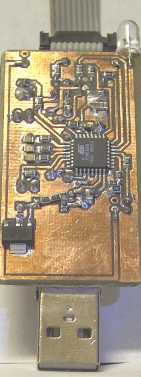

Also ich finde die 1. am besten ...
Die Möglichkeit mit dem FTDI hatte ich schon, die Platine wird aber viel
größer und die Variante ist um einiges teurer.
Mein Programmer ist von Christian Ulrich, kleiner geht wohl nicht.
Habe mir dafür ein ganz kurzes (0.5m) USB-Kabel gekauft damit es in
meine Laptoptasche nicht so viel Platz wegnimmt.
Habe auch eine USB-Stick ähnliche Variante gebaut, also mit A-Stecker.
(siehe Bild)
Ich glaube Christian hat eine RX/TX-Funktion mit eingebaut und auch die
RX/TX Leitungen zu dem ISP-Stecker geführt.

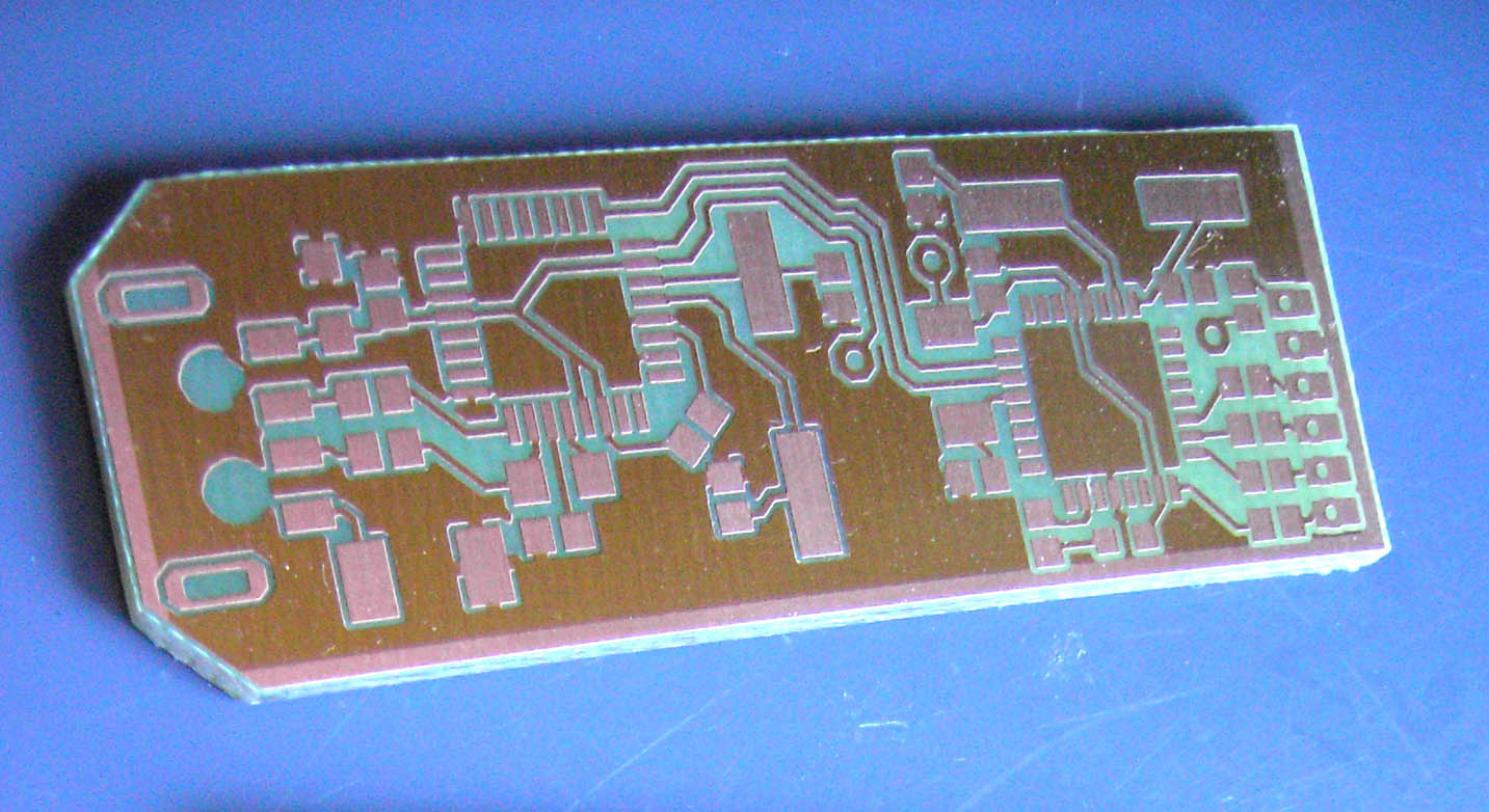

hallo,
ich hätte noch eine platine einer smd-version des isp von guido socher.
http://www.tuxgraphics.org/electronics/200510/arti...
das teil bildet das protokoll vom stk500 nach - damit dürfte es zu wohl
jedem programmer-tool kompatibel sein.
die bauteile kosten um die 9eur, für die platine würde ich mir 9eur zzgl
2,20eur für den maxibrief vorstellen.
das bild ist noch von der vorgängerversion. die neuere hat keine
drahtbrücke mehr und eine beschreibung der pins ins kupfer eingeätzt.
solltest du mehr sehen wollen, mach ich dir gern ein bild von ner
aufgebauten version und der neuen platine.
falls du interesse hast, meld dich einfach per mail und ich schick dir
alles zu, was du zu dem schicken teil brauchst.
grüße, holli
