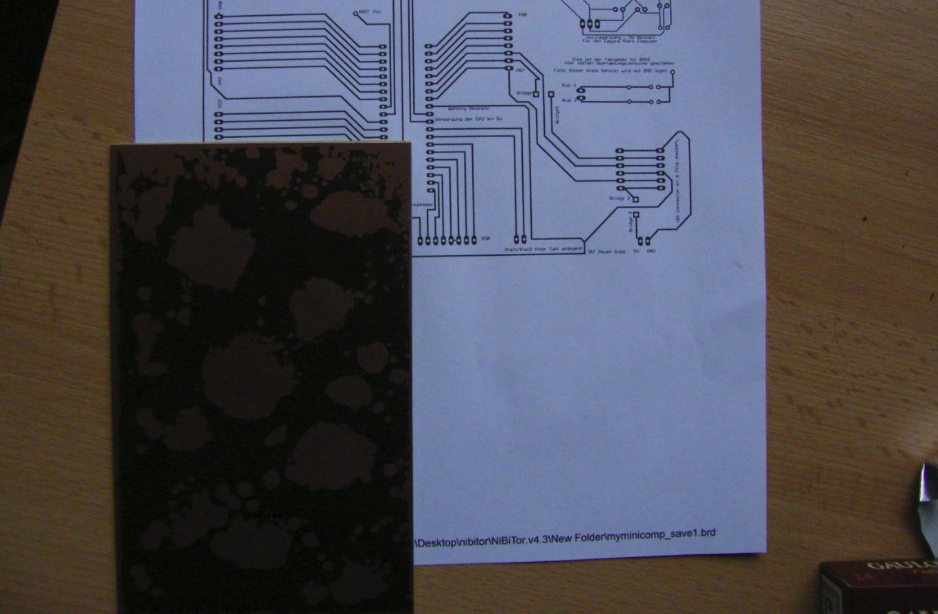

von Daniel Cagara (Gast)
Schaut euch mal bitte angehängtes Foto an, wieso bin ich dermaßen
deutlich am Entwickeln gescheitert?
Ich habe wie im Foto zu sehen ein Layout gedruckt auf höchster
Einstellung!
Dann habe ich das ganze mit Pflanzenöl transparent gemacht auf die
Fotobeschichte Platine gelegt und für 40 minuten in die Pralle Sonne
gelegt zum belichten.
Dann ging es SOFORT ab ins Entwicklungsbad (Habe den Bungardentwickler
verwendet)
Und was dabei raus kam ist INAKZEPTABEL!
Was habe ich denn jetzt falsch gemacht, ich fühle mich irgendwie im
Recht.
Könnt ihr mir eventuell Helfen?
von Michael H* (Gast)
falls sich noch wer fragt, was der dunkle kastn unten links ist: das is
die platine ^^
ich würd mal drauf tippen, dass du nach 40min in der prallen sonne alles
belichtet hast und was du da auf deiner platine siehst sind flecken vom
ranzigen öl, das sich in der hitze wohl lustig an die platine klebt.
du brauchst was gscheids zum belichten. ich hab auch mal mit nem
fernlicht vom auto belichtet, hatte dafür aber ne transparentfolie.
aber sonne halte ich für nie reproduzierbar.

von Sebastian (Gast)
Ziemlich fleckig, das ganze. Leider nichts vom gewünschten
Leiterbahnenbild zu sehen, weder in den hellen, noch in den dunklen
bereichern, sehe ich das richtig?
Ich habe zwar mit dem Belichten in der Sonne keine Erfahrung - halte das
auch für einen schlecht reproduzierbaren Prozeß - aber da unter einer
Fotolampe bereits etwa 20 Minuten ausrrichen, sollte es eigentlich nicht
an zuwenig Licht scheitern. Überbelichtet wäre auch denkbar, aber es ist
ja noch recht viel Fotolack drauf, so wie das aussieht.
Vielleicht verhindern Ölreste den Kontakt mit dem Entwickler? Ist der
Entwickler brauchbar, das Basismaterial nicht zu alt? Entwickler gut
bewegt?
Mein Tip: Belichtungsreihe: Einen Streifen Leiterplattenmaterial in die
Sonne legen, bis auf einen kleinen Streifen lichtundurchlässig bedecken
und dann alle paar Minuten den lichtundurchlässigen Gegenstand
weiterschieben, bis am Ende die Leiterplatte freiliegt. Jeder n-te
Streifen ist dann "Belichtungszeit mal n", und im Entwickler sollte man
sehen, bis wo sich der Fotolack ablöst. Diese zeit ist dann ein
Anheltspunkt für die nächste Belichtung.

ahja: alles über 10min halte ich für viel zu viel, wenn du von praller
sonne sprichst.
nimm lieber nen halogenfluter, das klappt einigermaßen.

von Иван (Iwan) (Gast)
Hallo Daniel,
Die Entwicklung an sich ist bei Dir nicht gescheitert, sofern ich das an
dem Foto beurteilen kann. Normalerweise sollte sich  (zumindest bei den
von mir verwendeten Basismaterialien*) der unbelichte Lack - die
Leiterbahnen also - beim chemischen Entwicklungsprozess dunkel
verfärben. Bei Dir ist alles dunkel - Ergo: Deine Platine ist komplett
unterbelichtet.
> ...ich das ganze mit Pflanzenöl transparent gemacht auf die
> fotobeschichte Platine gelegt und für 40 Minuten in die pralle Sonne
Die Oel-Methode habe ich noch nicht probiert, sollte aber funktionieren.
Overheadfolie ist mir zu teuer. Uneingeschränkt empfehlen kann ich Dir
Transparentpapier - das ist gut und günstig. Und du kannst Dir damit die
Fettpinselei sparen.
Die Sonne als Belichtungsquelle kannst Du jedenfalls vergessen. Oder
probiers mal versuchsweise mit zwei Stunden Belichtungszeit in der
Mittagssonne. Um ein ordentliches Belichtungsgerät wirst Du jedenfalls
nicht herumkommen.
Mein Tipp: Schau morgen am Vormittag in den Baumarkt deines geringsten
Mißtrauens und besorg' Dir UV-Lampen. Gibt's in verschidenen Groeßen,
liegen dort bei den elektrischen Insektenvernichtern als Ersatzlampen.
Stück kostet so ungefähr 5-8 Euro. Drossel(n) und Serienstarter dazu,
alles in ein altes Scannergehäuse einbauen -> Fertig ist die
Belichtungsmaschine.
Hab ich mir auch gebaut, 4 Röhren je 8 Watt, 2 Drosseln je 18 Watt und 4
serientaugliche Starter. Belichtungzeit: ca. 2 Minuten und 15 Sekunden.

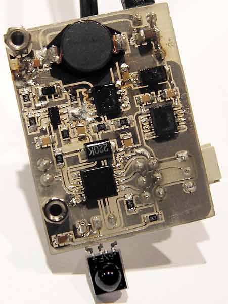

von DerWarze (Gast)
Hier mal ein Beispiel. Eine Platine die so entstanden ist und gerade
getestet wird (ist schon einiges rumgelötet worden, also nict über die
Lötstellen meckern).

Was kostet die? Ich nehm' Transparentpapier, das funktioniert auch ganz
gut, dennoch suche ich günstige Overheadfolie (für bestimmungsgemaeszen
Einsatz ;-))
Hallo -holli-, wie lang' glaubst Du denn?
Dichtiges Wochenende
wuenscht euch Иван
ich würd alles über 15min für den lack als tödlich einschätzen. ich hab
schon mal mit dem fernlicht von nem auto belichtet und bin da keine
10min davorgestanden.
angenehmes rauschverhältnis,
holli
Hallo -holli-,
wird vermutlich auch von Material zu Material unterschiedlich sein. Ich
hab meine ersten drei Versuche - als ich noch jung und schoen war - auch
mit der Sonnenlichtmethode versucht. Erstes mal 10 Minuten - Nix.
Zweites Mal 20 Minuten - Auch Nix. Also hab ich beim Dritten die Volle
Stunde probiert - und siehe Da: man hat nach dem Entwickeln sogar etwas
gesehen. Das Gesamtergebnis war zwar trotzdem unbrauchbar, aber immerhin
hat man was gesehen.
Ich bin dann auf Baustrahler umgestiegen, hat auch einiges an
Platinenmaterial gekostet. Anfangs war der Abstand zu gering, Lack hat
blasen bekommen. Abstand erweitert und Belichtungszeit erhöht: Vorlage
verschmort. Mit 20cm Abstand und 15 Minuten Belichtungszeit hats dann so
einigermassen funktioniert. Deinen Fernlicht-Tipp hät' ich damals gut
gebrauchen können ;-)
Später hab' ich dann denn (in diesem Faden schon beschriebenen)
UV-Belichter zusammengebastelt, damit gehts ganz gut.
Die letzten zwei Monate hab ich ziemlich viel mit Direct Inkjet2PCB
experimentiert. Zwei Epson D92 und ein HP Deskjet sind dabei
draufgegangen.
Ätzresistente Tinte hab' ich nämlich, aber dem Epson verstopft es die
Piezodüsen sehr schnell. Dann braucht man noch Spezialpatronen mit
Auto-Reset-Chip, das kostet auch. Im Endeffekt wars für die Katz'.
Den HP Bubblejet hab ich zwar noch dazu bringen können die Tinte zu
verspritzen, jedoch wird der Druck nicht wirklich scharf. Jetzt habe ich
Ink2PCB aufgegeben, dabei möchte ich so gern auf 4 mil kommen.
Mitte des Monats werde ich mal Tonertransfer probieren. Kauf' mir dazu
einen 1200x1200 S/W-Laser. Mal sehen, wie weit ich damit runterkomm.
Danke, wuensch ich Dir ebenfalls.
LG, Iwan
von DerWarze (Gast)
@ Michael, due wirst dich totlachen aber gerade diese Platine ist die
welche ich versehentlich 18Min belichtet habe. Das war schon jahrealtes
Bungard Material das noch als Schnipsel rumgelegen hatte (mache selten
einseitige Platinen).
Die Overheadfolie war gar nicht teuer, glaube noch unter 8€ für die A4
10 Blatt Packung, die reicht schon eine Weile. Ich schneide die nicht
bedruckten  Teile ab und verwende sie beim Nächsten mal weiter. Kleine
Stückemit Tesa auf Papier kleben geht auch, wenn auch nicht mit jedem
Drucker. Die Tonerverdichter die oft empfohlen werde bringen meiner
Erfahrung nach hier nichts da die Tinte verläuft.
Die Folie war irgend ein Nonameprodukt im Müller-Drogeriemarkt, ich
glaube das die meissten der heutigen Folien, sofern sie für
Tintenspritzer geeignet sind, funktionieren. Ich nehne übrigens immer
die Originaltinten da ich mit den Austauschprodukten sehr schlechte
Erfahrungen gemacht habe.
Hier läuft auch ein Thread wo einer einfache Folien mit Haarspray
Tintendrucker tauglich macht, recht interessant. Habe es aber nicht
selbst ausprobiert ob es was bringt.
Transparentpapier hab ich auch mal erprobt war aber mit den Ergebnissen
nicht zufrieden da die Tinte zu stark verlaufen ist, kommt dabei wohl
sehr auf das Papier an.
@ivan:
mit baustrahler hatte ich bei bungard knapp 4min mit ner glasplatte
dazwischen.
das mit ner stunde in der sonne kann ich mir irgendwie gar ned
vorstellen... vielleicht sollte ich angst vor meinem uv-belichter
bekommen ^^
4 mil is schon recht ordentlich. die kleinste struktur, die ich bisher
rausgeätzt hab, waren 72µm - laut eagle. hab die platine gescannt und
irgendwas zwischen 75 und 80µm rausgemessen. das war aber nur eine
stelle an der platine, keine längere strecke. die kleinste leiterbahn
bei mir waren bisher 0,17mm. das klappt recht gut. ich schwör dabei auf
meinen deskjet F380, auf dem ich durch zufall bei nem kumpel gedruckt
hab, weil mein drucker hin war. das teil druckt richtig viel tinte raus,
das auch noch gut scharf. bei gelegenheit probier ich einfach mal 0,1mm
leiterbahnen.
@warze:
okay, altes basismaterial kenn ich nicht. hab mich immer davor gehütet
und ich bestell eh alle paar wochen beim reichelt ^^
ich hab auch vor ner zeit mal n bisschen geld in relativ teure avery
folien investiert, aber ich finde, die sind ihr geld wert. waren 28eur
für 50 folien und wenn man die gut zuschneidet, halten die ne gute zeit.
von Torsten (Gast)
Das Zeuch heisst auch *TONER*verdichter und nicht *TINTEN*verdichter....
oh no ....
von Franke M. (appletree)
Ääääähhhmmmm.
Sagt mal ,wenn man Öl nimmt um das Papier durchsichtig zu machen dann
bleibt doch bestimmt auch ein wenig auf der Platine übrig.
Nunja ich frage nur weil doch der Entwickler in Wasser gelöst ist.
Verträgt denn die Photobeschichtung  denn den Alkohol um die Fläche
wider zu entfetten????
von AC/DC (Gast)
Kannste auch trocken abwischen mit nem Küchentuch oder Tempo.
Auf dem Fotolack bleibt davon kaum was haften weil der so glatt ist.
Mit einigen kohlenwasserstoffhaltigen Substanzen kannste den
Lack entfernen. Ist eben auch organische Chemie.
nein, die wird recht gut gelöst.
Angeregt durch diesen Thread habe ich gestern nachmittag ausprobiert, ob
und wie man mit Sonnenlicht belichten kann. Bei entsprechend sonnigem
Wetter habe ich einen Schnipsel Bungard-Material mit einer Vorlage aus
Transparentpapier (bedruckt mit HP-Tintenstrahldrucker) in einem kleinen
Belichtungsrahmen mit Glasabdeckung fixiert und in einem Winkel
aufgestellt, in dem das Sonnenlicht die Platine fast senkrecht trifft.
Ergebnis: 45 Minuten sind eindeutig zuviel, jedoch wird selbst bei
dieser Zeit das Leiterbahnenbild nicht vollständig zerstört, zumindest,
wenn man nicht gerade minutenlang entwickelt. Die richtige Zeit dürfte
am Nachmittag bei etwa einer halben Stunde liegen.
von Jörn P. (jonnyp)
IMHO ist das ganze Gerede mit Sonnenlicht für die Katz. Der Fotolack ist
empfindlich für UV-Licht um die 400nm. Mit Sonnenlicht hat man nie die
gleichen Parameter für eine erfolgreiche Entwicklung. Selbst wenn
scheinbar die gleiche Sonnenintensität vorherscht (wie messen?) muss das
nicht bedeuten, das der gleiche UV-Anteil vorhanden ist. Dazu genügt
schon der Staub in der Luft oder Smog. Und was macht man, wenn es
bewölkt ist?
Es fehlt grad noch, das man vor dem Belichten den Wetterbericht einholen
muss.
