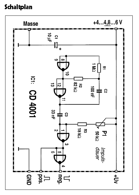

von rudi (Gast)
Die Funktion würde mich auch interessieren....
ich habe mal den Schaltplan beigefügt...
kann den jemand erläutern?
von rudi (Gast)
weiss den niemand bescheid?
von Moi (Gast)
2 Zeitglieder...
Das erste erzeugt eine gesamte Periodendauer von 20ms. Das zweite
(einstellbare) einen Impuls von 1..2 ms Länge.
1 ms Puls = linker Anschlag
2 ms Puls = rechter Anschlag
