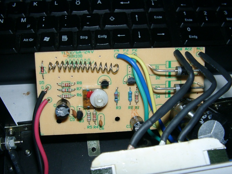

Ich habe mir das jetzt nochmal näher angesehen. Irgendwie kann das alles
nicht sein ... auf der Platine gibt es gar keinen 4. Transistor Q4 ....
Ich weiß ja auch nicht, was das für ein Mist ist  ... Anbei ein Foto der
Platine.
von spess53 (Gast)
Hi
Q4 ist bestimmt nicht auf der Platine. Der 2N3055 hat normalerweise ein
TO3 Gehäuse. Hat das Teil auch einen Kühlkörper? Wenn ja, dort suchen.
MfG Spess
von Andreas K. (a-k)
Q4 sitzt am anderen Ende der farbigen Kabel an P2-4.
von Sven Löffler (Gast)
Ok, logisch. Der Q4 ist natürlich am Kühlkörper. Sorry, mein Fehler.
Aber was könnte der Fehler sein, dass bei angeschlossener Last R3 in
Rauch auf geht ?

Ich sehe am R2 nur dunkle Ringe, ist der auch 1k2?
Hier sieht man eine Stromverschwendungen für die "Regelung" und kein
Fold-Back sondern nur eine zu hohe Strombegrenzung.

@ Sven Löffler
Mess mal R2 und R3 nach, ob die wirklich 200 und 1200 Ohm haben.

OK, dann sind das wohl andere Widerstände als im Schaltplan.
@ Sven Löffler
Vergleich die Schaltung mal mit der Platine und schau nach wie der
Widerstand  der abgebrannt ist, im Schaltplan heißt.
Ich würde mal sagen da ist ein Fehler .... R2 hat bei mir 200 Ohm.
Demnach müßte R3 1200 Ohm haben. Letztes kann ich nicht messen, aber
austauschen. Mal schauen was passiert.
Das kann auch nicht sein. Ich hatte vorher einen 220 Ohm Widerstand
eingebaut. Da kamen 17 V raus - die Steuerkarte arbeitet aber auch
nicht. Jetzt habe ich 1,2 KOhm eingebaut. Jetzt kommen nur noch 6,8 V,
bei angeschlossener Steuerkarte nur noch 3,5 V raus ....
Nochmal ich ... da kann einiges nicht stimmen: Da werde ich wohl mal an
Conrad schreiben ....
Dann habe ich folgende Werte:
R1 = 1,2 kOhm
R2 = 1 kOhm
R3 = defekt ...
R4 = 1,2 kOhm
R5 = 1,8 kOhm
R6 = 1 kOhm
R7 = 1,5 kOhm
R8 = 1,2 kOhm
Das sind alles völlig andere Wert wie im Schaltplan angegeben. Außerdem
gibt es auf der Platine kein R9 ...

von Wolf (Gast)
Sven,
da mußt Du leider schauen, ob der Schaltplan so realisiert wird, oder ob
einzelne Bauteile anders eingesetzt werden.
