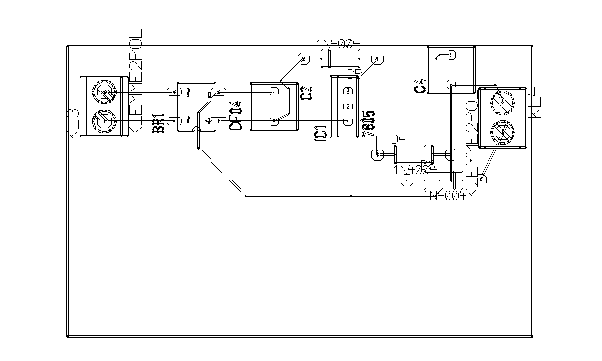

Hallo Gemeinde !
Ich möchte eine kleine Platine entwerfen, mit der ich mir aus den beiden
sekundären Spannungen meines Trafos stabile 5V und 12V machen kann.
Nun ist es das erste Mal, dass ich mit TARGET versuche, selbst etwas zu
routen... Schön ist was anderes, aber könnte man die Platine wie im
Anhang ohne Probleme ätzen ?
Danke schonmal,
Christian.

Zuerst einmal Glückwunsch zum ersten Versuch. Über die Knickwinkel der
Leiterbahnen kann man streiten, aber das beeinträchtigt die Funktion
nicht, ist ja keine Hochfrequenzschaltung. Was ich aber ändern würde,
ist die Breite der Leiterbahnen. Diese ist für die Strombelastbarkeit
(soll ja ein Netzteil sein) wichtig.
von Gast (Gast)
Und du solltest die Leiterbahnen schwarz ausfüllen, sonst hast du am
Ende nur zwei dünne Streifen auf der Platine.
(und die Bauteil-Skizzen müssen natürlich noch runter)
Außerdem ist es besser, das Kupfer in dem großen Freiraum auf der
Platine draufzulassen. Dann hält dass Ätzbad länger.

@ Christian,
wofür sind D4-D6?
Ansonsten solltest Du für den 7805 einen Kühlkörper vorsehen und auch
die Leiterbahnen etwas breiter machen je nach Stromstärke. Nach dem
Gleichrichter einen ELKO 2200µF pro 1 Amp --> Faustregel.
Ich würde noch einen 100nF parallel machen für kleine Peaks.
Dem 7805 solltenu auch 2x 100nF spendiert werden Ein und Ausgang damit
er vernünftig regelt.
Ansonsten immer in 45° Winkel abknicken und die Bauteile so plazieren um
möglichst kleine Leiterbahnlängen zu erreichen und der Rest ist Übung.
Thomas

hallo cris
also mein erster routerversuch sah schlimmer aus ;-)
wie schon erwähnt solltest du die leiterbahnen dicker machen.
von mir noch den tip....bei solchen leichten sachen ist der autorouter
noch brauchbar, aber du wirst merken, das dem ganz schnell die puste
ausgeht wenn es etwas voller wird auf der platine.
am besten von hand routen....sieht besser aus und der lerneffekt ist
größer.
lg thomas
von Christian O. (easter)
@Gast :
Das liegt nur am TIFF-Export von Target.
@Thomas S :
D6 > Verpolungsschutz
D4 > Um den Spannungsabfall zu kompensieren
D5 > Damit kein Strom "rückwärts" über den Regler fließen kann

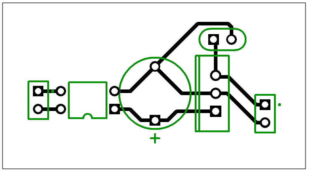

Joa Christian stell mal bitte Deinen Editor so ein dass man die
Schematiken auch ansehen kann... ;)
von Иван S. (ivan)
AC/DC wrote:
> Ist der Footprint vom Gleichrichter o.k.?
> Gewöhnlich haben die folgende Beschaltung
Stimmt scho', die DIP-Gleichrichter habens meistens so, wies Christian
gemacht hat. Im Anhang ein Quick-and-Dirty-Vorschlag, in ein paar
Minuten in DipTrace zusammengezimmert. Ansicht ist Toplayer, mit
durchsichtigem Material, damit man auch die Leiterbahnen sieht ;-)
von AC/DC (Gast)
@ Иван S.
Hast einen Kondensator vergessen. Ovale Bauform f.C ist heutzutage
unüblich.
Den Masseanschluß v.7805 gehört in eine Reihe zum Ein/Ausgangspin.
Ovalpad`s für Spg.regler sind hier Standard.
Y/T-Leiterbahnen (nahe Kondensator/Klemme/Regler) sind nicht sehr
professionell.
Sieht eher wie ne Klempnerei aus.
von Иван S. (ivan)
Hallo AC/DC,
Wo? Elko am Eingang, Kerko am Ausgang.
> Ovale Bauform f.C ist heutzutage unüblich.
Stimmt, aber vom Pinout passt ein der Keramikkondensator rein.
Ganz recht. Habe bei der Patternsuche fälschlicher Weise TO220AB statt
dem normalen TO220 ausgewählt. Kommt davon, wenn man keine Schematik
erstellt sondern direkt im PCB-Layouter zu arbeiten beginnt.
Was sind Ovalpads?
> professionell.
Der Autorouter ist Schuld! ;-)
Ist es auch, dafür war ich in vier Minuten(!) fertig.
Ich habs jetzt nochmal probiert, habe aber vorher ein Schematic gemacht.
Sieht schon viel besser aus, hat aber auch zehn Minuten gedauert.
von Avr N. (avrnix) Benutzerseite
@ivan wo montiert du den Kühlkörper?
