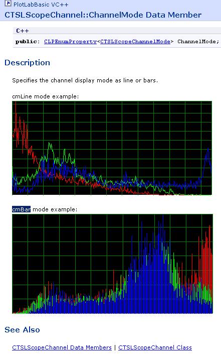

von keule (Gast)
Ich hab in der Hilfe was gefunden, ich weiss nicht wie man die Grafik so
einstellen kann, das sie so aussieht wie das zweite Bild.

von Christian R. (supachris)
So einfach geht das:
m_Scope.Channels[0].ChannelMode = CTSLScopeChannelMode::cmBar;
