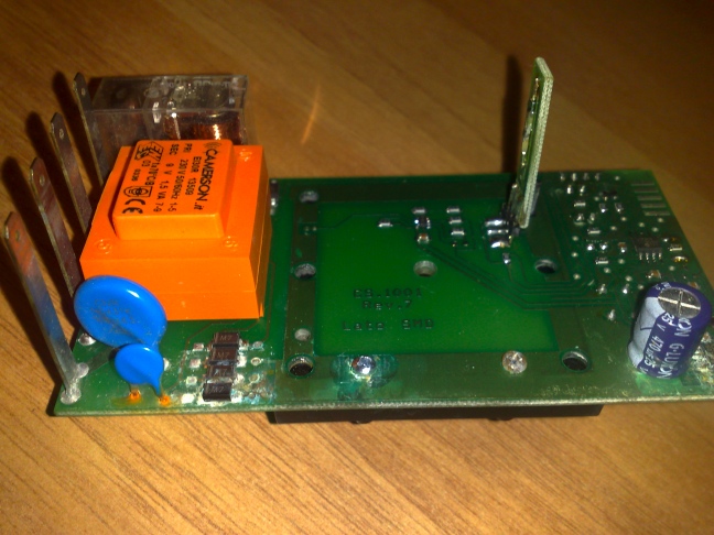

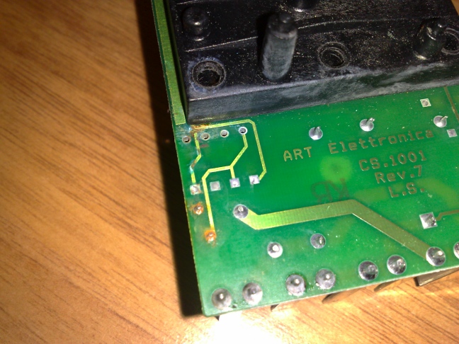

Guten Abend, Ich habe ein Problem mit meiner Wasserpumpensteuerung. Und zwar hat die Elektronik ein bisschen nass gekriegt und jetzt geht nichts mehr. Also hab ich das Teil geöffnet und festgestellt, dass ein Bauteil kaputt ist. Und zwar ist das ein Glasröhrchen, dass zerbrochen ist. Im Anhang hab ich Fotos von der Elektronik. Auf der Platine steht: ART Electronica CS.1001 Rev.7 L.S. Auf der Platine mit dem Glasröhrchen steht noch: CS.1002 Habt ihr eine Ahnung, was das sein könnte? mfg Andy
Das Glasröhrchen war vermutlich ein Reed-Schalter, auch Reed-Kontakt genannt. Grüsse, Andy
Aha, danke erstmal! Gibts da irgendwelche verschiedenen Typen, oder sind die alle gleich? Worauf muss ich da achten? mfg

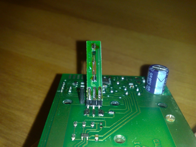

Dachte ich mir... Nochwas: Kann man irgendwie erkennen, welchen Reed-Kontakt ich da brauche? Das Glas ist ja leider weg und beschriftet ist auch nix. Außerdem: Hab mir gerade die Definiton eines Reed-Kontaktes durchgelesen. Demnach sollten die Kontakte doch magnetisch schließen, oder. Aber bei mir sind die Kontakte fest miteinander verlötet. Oder könnten diese bei einem zu hohen Strom verschmolzen sein? mfg
dass es ein Reed-Kontakt sein könnte war meine erste Idee, die es zu überprüfen gilt, ist denn in dem Gehäuse ein magnet eingebaut, der sich bewegen kann?
Naja, jetzt wo du es sagst. Ich kann nicht wirklich einen Magnet erkennen. Irgendwie hab ich so langsam den Anschein, dass dieses Bauteil unter Wasser sein könnte. Würde das Sinn machen?
Aus dem Foto kann ich leider keine genaueren Schlüsse ziehen, nützlich wäre eine Detailaufnahme des 1. Fotos und in was das ominöse röhrchen eingebaut war. PS: Der magnet kann auch eingegossen sein, also am einfachsten mit nem anderen Magneten oder Eisen testen Ist da ein schwimmschalter oder sonst etwas das sich bewegt?
Im Reedkontakt ist ein Schutzgas drin. Wenn das Glasröhrchen zerbricht und der Kontakt in Luft geschaltet wird, entsteht eine Oxidschicht, die den Kontaktwiderstand erhöht. In der Folge wird der Kontakt sehr heiss, was dann zum Verschweissen der beiden Kontaktzungen führt. Der Magnet, der den Reedkontakt ein- und ausschaltet, ist vermutlich auf einer Membran oder einem Kolben innerhalb des Kunststoffgehäuses befestigt, den siehst du von aussen nicht. Wenn du Wasser entnimmst, sinkt der Druck in der Leitung, das Membran/Kolben/Magnet-Dingsi bewegt sich und schaltet den Reedkontakt. Um den Magneten zu sehen, musst du das Kunststoffgehäuse aufschneiden, in das der Reedkontakt hineingeragt hat. Grüsse, Andy
Die 2 Kontaktflächen auf den beiden Zungen haben eine silberne Farbe und sind sehr flach und eckig, es kann deshalb den Anschein erwecken, daß sie "verlötet" sind. Es kann ein Öffner oder ein Schließer sein, mit Multimeter durchpiepsen/Widerstand messen oder mit Lupe begutachten.

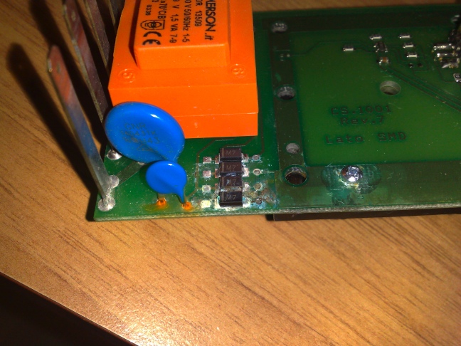

Hallo, wenn ich mir die Ecke mit den Dioden neben dem Trafo so anschaue: der Reedkontakt könnte das kleinste Deiner Probleme sein... Gruß aus Berlin Michael
>Irgendwie hab ich so langsam den Anschein, dass dieses Bauteil >unter Wasser sein könnte. Würde das Sinn machen? Wenn du bestromte Elektronik unter Wasser hältst, dann sieht die nach kürzester Zeit aus wie der Bereich um die Dioden. Und das ist nicht schön, also macht es keinen Sinn. Die Gleichrichter-Dioden würde ich alle rausschmeissen, denn da drunter sieht es noch viel lustiger aus. Zum Glück sind da Löcher für bedrahtete Dioden auf der Platine, das macht den Tausch einfach (z.B. 1N4007). Und das weisse Zeug alles hübsch wegmachen. Das sind Metallverbindungen/Salze, die den Taupunkt an dieser Stelle heruntersetzen. Wenn das nicht sauber gereinigt wird, hast du an der Stelle langfristig dauernd Scherereien.
Puh, das ist ja ein sauberer Wasserschaden, den du da an Land gezogen hast. Wenn das Gerät sicherheitsrelevant wäre, würde ich die Platine nicht mehr einsetzen!

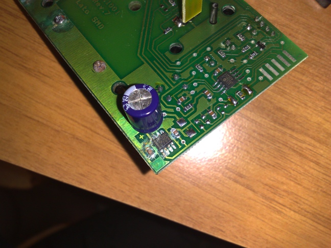

Hallo, Zunächst ma vielen Dank für eure rege Anteilnahme meines Problems. Bevor ich mir weiter Sorgen um den Reed-Kontakt mache, möchte ich euch noch ein paar Bilder des Schadens zeigen. Glaubt ihr, ob es sich überhaupt lohnt, hier mehr Zeit zu investieren? mfg Andy
Ich nehme mal an, dass das die Wasserpumpensteuerung für dein Haus etc. ist?! Da das schon 100%ig funktionieren würde, würde ich die Platine zur Sicherheit ersetzen, und zwar durch eine neue ;-) Die erwähnten weißen Salzverbindungen bei den Dioden tragen sicherlich nicht zur Funktionstüchtigkeit bei. Irgendwann wird die ganze Platine halt keinen Saft mehr haben, wenn du das so lasst.
Habe in einem Valvo-DB den NTC 633 2 gefunden, er ist ebenfalls in einem Glasgehäuse wie Reed-Schalter eingeschmolzen, das könnte die "verschweißten Kontakte" erklären (wenn es kein Reed ist). Der Glaskörper ist 3mm dick, 12mm lang mit jeweils 20mm verzinnten Kupfermanteldrähten. Die Widerstandswerte sind mit 3 Farbcodes verschlüsselt.
Das kann eine Sicherung oder ein Reed-Kintakt sein. Ich würde das einfach überbügeln. Dicken Draht drüber löten und Power on.
