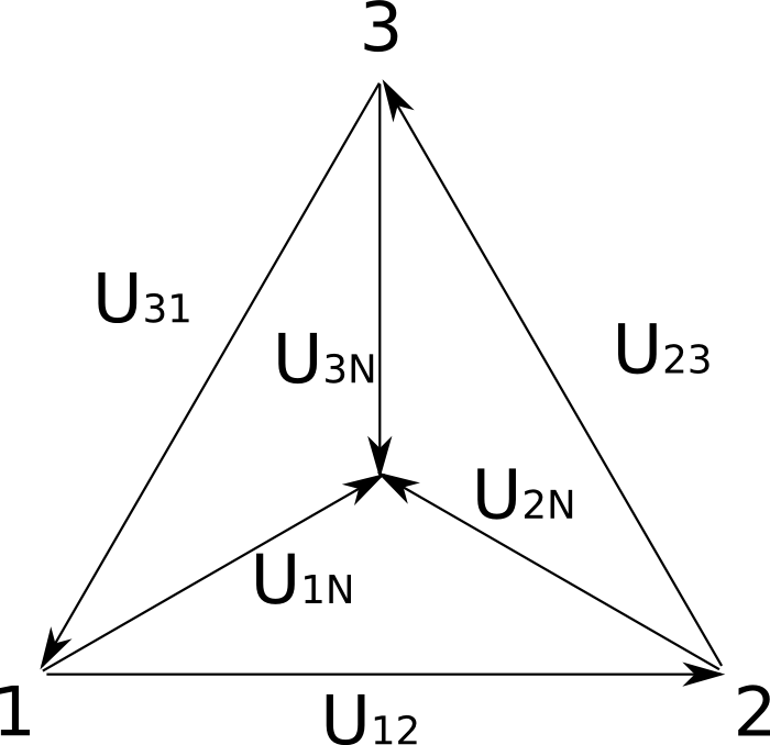

Hallo, Kann mir jemand mal erklären wie man die Leistung eines Verbrauchers im Drehstromnetz errechnet? Angenommen ich habe einen Motor in Dreieckschaltung: Dann lässt sich jede der Wicklungen als Widerstand zwischen zwei Phasen darstellen. Also könnte man bei gegebenem Storm und Spannung nach P=U*I*cos(Phi) die Leistung einer Wicklung berechnen, mit drei Mltiplizieren und hätte ein Ergebnis. Ich weiß zwar, dass das falsch ist, aber wieso? Kann mir das mal jemand erklären und sagen, wie (und vor allem warum) man es anders machen muss?

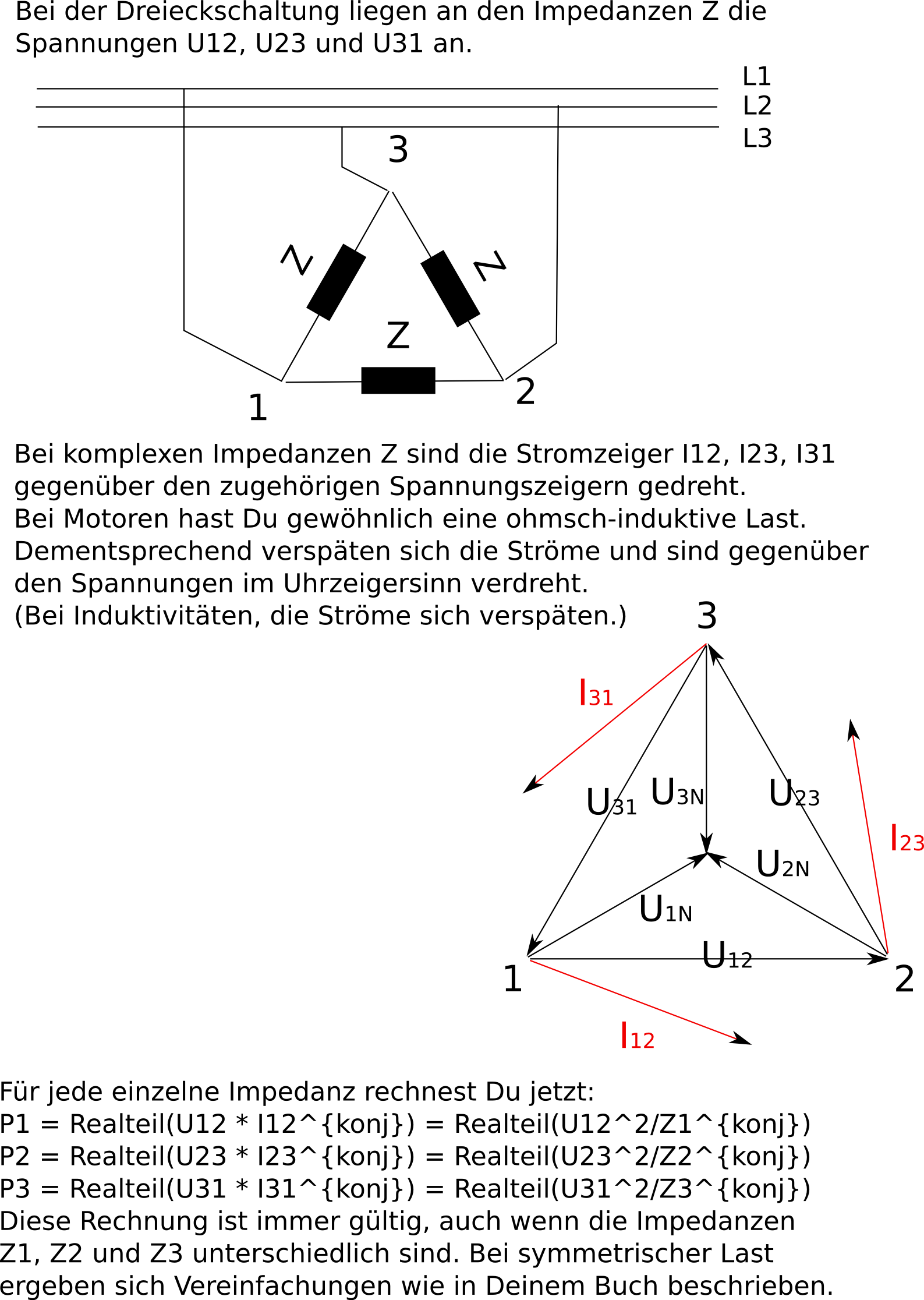

Hallo, du denkst vollkommen richtig. Ich hole trotzdem etwas weiter aus. Beim Drehstromnetz mußt Du zwei Größen unterscheiden: a) Netzgrößen: das sind Ströme und Spannungen innerhalb der Zuleitungen (ULL - U vom Zuleiter zum Zuleiter; I im Zuleiter) b) Stranggrößen: das sind Ströme und Spannungen bei der Last Eingeprägt sind die Spannungen. Die Ströme stellen sich entsprechend den gewählten Widerständen ein. Die Phasen der eingeprägten Spannungen sehen so aus wie im Zeigerdiagramm dargestellt. Für die Beträge gilt: U1N = U2N = U3N = 230V U12 = U23 = U31 = 400V (=230V * sqrt{3}). Bei einer Dreieckschaltung, gilt: I12 = U12/Z mit komplexen Zahlen I23 = U23/Z mit komplexen Zahlen I31 = U31/Z mit komplexen Zahlen also: |I12| = |U12|/|Z| |I23| = |U23|/|Z| |I31| = |U31|/|Z| und winkel(I12) = winkel(U12) - winkel (Z) (*) winkel(I23) = winkel(U23) - winkel (Z) (*) winkel(I31) = winkel(U31) - winkel (Z) (*) Die letzte Gleichung hilft Dir, die Ströme richtig einzuzeichnen. Die Leistung ergibt sich dann tatsächlich als: P = 3* Realteil(U12 * I12) bzw. P = 3* 400V *|I12| Meist ist es einfacher, den Strom I1 im Zuleiter zu messen. Bei symmetrischer Last (die Du voraussetzt) gilt dann: |I1| = sqrt{3} * |I12| Gruß, Michael
