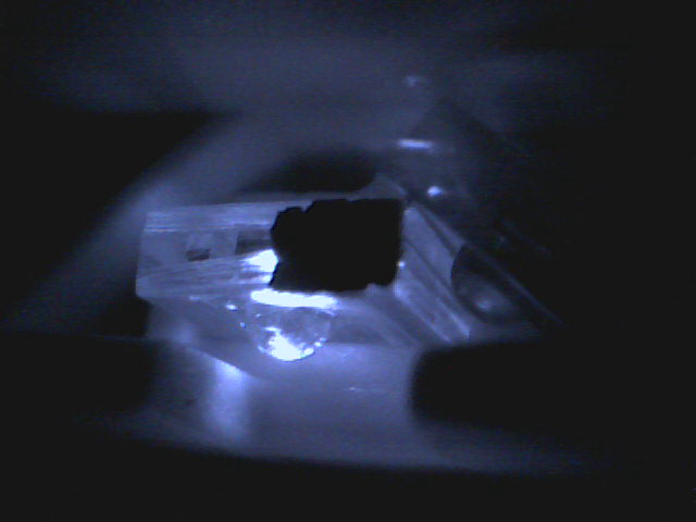

Moin, ich bin auf der suche nach einem Lack oder Farbe die einfach auf kleine Gegenstände auftragbar ist und IR im Bereich 800-1000nm möglichst gut sperrt. Mein Problem ist, daß sidelooker LEDs (Optek OP240) zu den Seiten heftig streuen. Leider lässt sich da konstruktiv nichts mehr ändern, sondern nur noch die LED seitlich anzumalen. Die gängigen Eddings haben keine Wirkung. Ideen? :-) Johannes

Kuck Dir die IR LEDS mit ner CMOS Camera (webcam) an, dann kannst Du direkt sehen, ob ne Farbe IR deckt oder nicht, der Sensor sieht IR. Cheesr Detlef

Ich hänge da mal ein Bild an. So billige Webcams sind richtig gut zum IR schauen :-) Was da so leuchtet ist die LED :-). Rechts davon ist ein Fototransistor der, abhängig von seiner Empfindlichkeit und Helligkeit der LED teilweise durch das Streulicht was seitlich aus der LED rauskommt, aufgesteuert wird. Ist nicht schön. Ich habe es mit Tipex versucht, was nicht schlecht ist aber in industrieeller Massenfertigung nicht toll ist. Ein Edding 751 in weiß zeigt schon mal die Marschrichtung an. Mal sehen, was Edding dazu sagt. :-) Johanens

ICh denke mal, daß ich es für unsere Zwecke brauch bar gelöst habe. Ich habe zwei Stifte gefunden. Der eine ist ein Edding 751 und der andere ist der Faber castell Lackmalstift. Beide blockieren das IR recht ordentlich ohne dabei mit der Farbe rumzuschmieren und mehrmals überstreichen zu müssen. Ich bin zufrieden. Als Anhang noch Bilder. Bei diesem Bild ist die Oberseite der LED zur Verdeutlichung halbseitig angemalt. Danke Euch für die Tips und Ideen! :-) Johannes
Auf diesem Bild habe ich die Seite der LED angemalt die zum Fototransistor zeigt. Der Effekt ist besser als erwartet und das Mädel, die das machen soll, findet das auch in Ordnung. :-) Johannes
