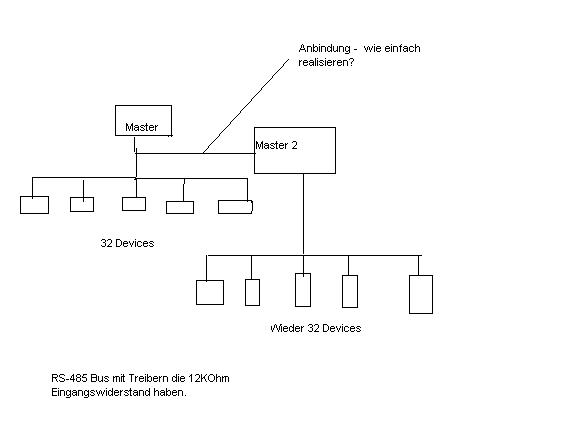

von Ben (Gast)
Wie ich bisher weiss ist ein 485-BUS mit normalen RS485
Transceiverbausteinen (MAX485 oder SN75176) auf 32 Teilnehmer
beschränkt.
Es gibt natürlich auch 1/2, 1/4 oder und 1/8 Unit Load Bausteine.
Aber die normalen mit 12 KOhm Eingangswiderstand sind unschlagbar
günstig.
Ich möchte gerne zwei solcher 485-Busse (Halfduplex) miteinander
koppeln.
So das ich auf 64 Teilnehmer komme.
Ein Master kommuniziert mit den zweiten.
Wie kann ich dies einfach realisieren? (Ich möchte keine neue 485
Bausteine nehmen)
Siehe Anhang.
Thx.
von Daniel F. (df311)
wie weit sind denn die zwei master voneinander entfernt?
wenns nicht zu weit ist, könntest du die master z.b. mit twi, i2c oder
sonst einer technologie zusammenbasteln und die rs485 so belassen wie
sie sind.
von Ja mann (Gast)
Ist der 2. Master wieder ein vollwertiger Master oder ist der nur aus
RS485-Sicht ein 2. Master ? Ich unterstelle mal einfach letzteres, und
würde dann vorschlagen einen kleinen RS485 Repeater (z.B. AVR mit 2 UART
und 2x SN75176) zu basteln. Die kann man dann gegebenenfalls noch weiter
Kaskadieren, so dass noch mehr Teilnehmer möglich sind.

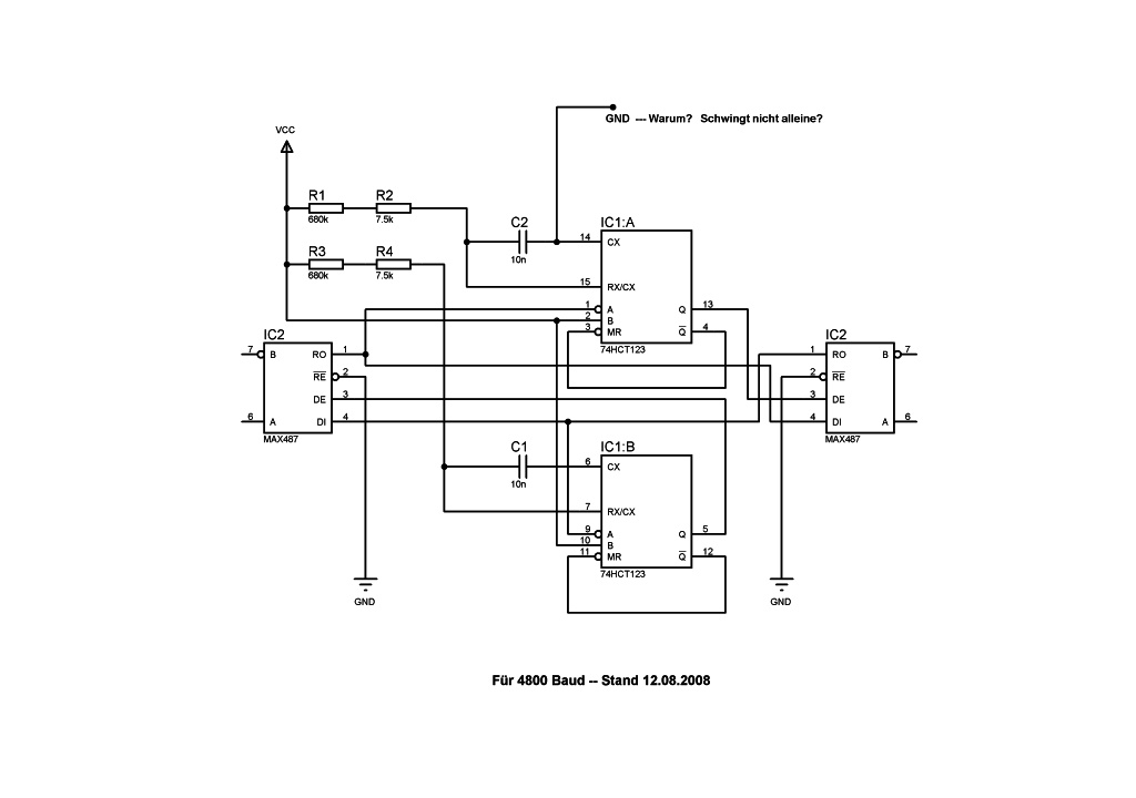

von Ben (Gast)
Zweitere Lösung hört sich sehr gut an. "Repeater" Mit zwei Treibern.
Gäbe es vielleicht ein Beispiel zu der Realisierung mit 2 UART´s
und den 2x SN75176?
Ich könnte vom 1.Master den 2.Master ansprechen und damit dann z.B.
Teilnehmer "50" abfragen und "52" stellen?
Ich habe leider noch keine gute Schaltung für einen 485 Repeater
(Halbduplex) gefunden.
von Ben (Gast)
Vielen Dank für den Schaltungstipp!
Bei 4800 Baud müsste R1, R2 = doch 475kOhm sein?
Müssen andere Monoflops sein?
Wie funktioniert die Syncro. der Daten?
Ich nehme an das Senden/Empfangen damit problemlos funktioniert.
Nochmals thx.
von Falk B. (falk)
@ Ben (Gast)
Ich komme auf 687K bei C1=C2=10nF.
Nein.
Ganz einfach. Sobal ein Startbit ankommt(fallende Flanke) wird das
zugehörige Monoflop getriggert. Daraufhin wird der Treiber der anderen
Stufe aktiviert und gleichzeitig das andere Monoflop gesperrt (über Q
negiert).
Hoffe ich mal. Man muss nur nach jedem Datenpaket ca. 2 Bytezeiten
warten, damit der Repeater wieder umschalten kann.
MFg
Falk
von Ben (Gast)
Verstehe ich die Rechnung nicht richtig?
10nF x 330kOhm = entsprichen -- 33000 bps (33*t_Bit)
Für 4800 bps folglich:
33000 bps / 4800 bps = 6,875 ( Reduzierungsfaktor )
also 330kOhm / 6,875 = 48KOhm
von Falk B. (falk)
@Ben (Gast)
Nein.
Falsch.
Mit der Prozentrechnung hast du's nicht so, oder?
Anstatt "clever" mit "Reduzierungsfaktor" zu rechnen, rechne mal DIREKT.
MFG
Falk
P.S. UNd nun zur Übung. Auf welche Baudrate ist die Schaltung
dimensioniet?
P.P.S. In der Schaltung ist noch ein Fehler. Die Q negiert Ausgänge
müssen an das Reset, und die B Eingänge auf Vcc.
von Falk B. (falk)
OK, hier nochmal die korrigierte Version, sollte jetz aber wirklich
passen.
MFG
Falk
von Ben (Gast)
Danke für Deine Mühe und die Erläuterung des t_Bit = Bit pro t.
Die Formel ist jetzt für verständlich geschrieben.
Die Schaltungsdimensionierung ist für 4800Baud. -- Falls ich 9600Baud
benötige.. eine Runde Sache ... mit den Reduzierungsfaktor...
Ich habe mal Deine Schaltungsveränderungen kurz eingezeichnet.
Ob diese so richtig sind?
Viele Grüsse
Ben
von Ben (Gast)
Ja gut Du hast ja schon was gesendet. Anbei trotzdem nochmal ...
von Ben (Gast)
IC1  -- PIN 14, PIN 6 -- GND ??
von Falk B. (falk)
@ Ben (Gast)
AUA! Für 4800 hab ich vorgerechnet, und es kommen NICHT 330k raus.
OHJEMINE!
DIE GND-Verbindung der C ist laut Datenblatt zu Verringerung der
Störungen. Als R reichen 680k, sooo genau muss das nciht sein, zum der C
sicher 5..10% Toleranz hat. Die Idee dabei ist einfach, dass ca. 1,5
Zeichen = 15 Bit lang der Sender garantiert aktiv bleibt. Dann kommt
entweder ein neues zeichen oder die Übertragung ist beendet.
MFG
Falk
