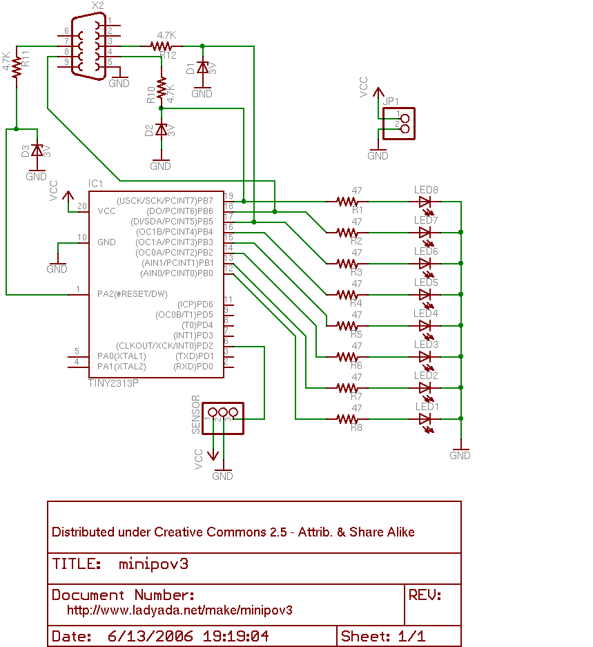

Angehängt ist der Schaltplan und im nächsten Post der c-Code mit
Interupt (hauptsächlich Zeilen 298-316)

von Falk B. (falk)
@ stef (Gast)
>Es sind soviele µC, weil jeder nur 8 LEDs (zumindest mit dem
>Original-Code und ohne Shift-Register) schalten kann und der gesamte
>Aufbau zur Darstellung einer Grafik von 216 Punkten Breite (und 250
>Punkten Länge, gespeichert im ROM) dient.
OK, macht dennoch kein sonderlich schönes Konzept. Den Speicher kriegt
man auch in einem etwas grösseren AVR, so MEGA16 oder so. Die haben auch
mehr Pins. Die einfach per Register (74HC273 etc.) auf eine Bus
aufbohren, und schwups, tonneweise AVRs und Synchronprobleme gespart.
>Wir verwenden SMD-LEDs, der Rotor ist daher nicht länger als ein Blatt
>Papier A4.
Wenn der mit 25 U/s++ dreht geht da schon was los.
Been there, done that (aber irgendwann gings nicht mehr :-0
>Im Moment sendet ein Master-Chip ClockOut (lfuse: 0xa4) und die anderen
>Chips empfangen ClockIn am Pin5 (lfuse: 0xe0).
Das reicht nicht. Man muss auch den Programmablauf synchronisieren,
quasi die Phase abgeleichen
>Ein noch zu verfolgender Ansatz aus dem ladyada.net Forum lautet, über
>einen externen Sensor einen Interupt zu erwirken. Ist das, liebe
>Forummitglieder denn exakter, als für die Synchronisation die
>Stromversorgung zu unterbrechen?
Das ist ja GANZ hart. Wie ich bereits sagte, das kann man über ICP oder
einen exteren Interrupt lösen. Das Sync Signal vom Hallsensor einfach
auf die 27 AVRs parallel geben, dann sind alle im Gleichtakt. GGf den
hallsensor mit einem Gatter puffern, den 27 CMOS-Eingänge sind schon ein
wenig viel.
>Im Moment läuft die Synchronisation darüber, daß der Hall-Effect-Sensor
>die Stromversorgung unterbricht, was nur zwei Schleifringe nötig macht.
AUA!
Und wirklich synchron wird das auch nicht, weil die AVRs nie alle die
gleiche Startup-Zeit haben. (Toleranzen in der Power On Reset Schaltung
sowie beim interen Oszillator, der sie Startverzögerung taktet.)
>Das Problem, was wir mit einem Interupt im Moment haben ist, daß ein
>zusätzlicher dritter Schleifring nötig wäre, der das
>Hall-Effekt-Sensor-Signal überträgt.
Häää?
Der Hallsensor sitz auf dem ROTOR, der Magnet ist fest am Stator.
MfG
Falk

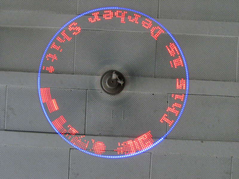

von Matthias L. (Gast)
von Michael H* (Gast)
aah, wenns hier mit posen losgeht, bin ich sofort dabei =)
das is übrigens ein deckenventilator
