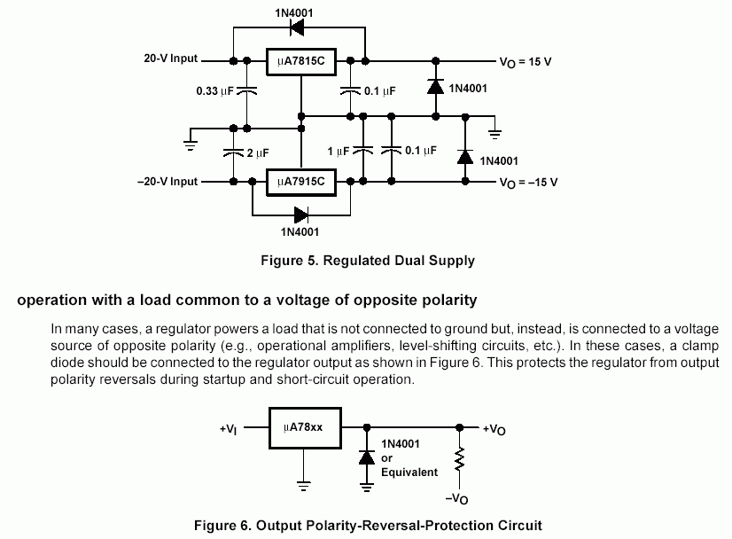

Mir ist neulich eine Schaltung mit vielen OP-Verstärkern untergekommen,
die unter anderem mit +12V und -12V arbeitet.
Diese Versorgungsspannungen werden mit zwei Spannungsreglern, 78*12 und
79*12 von den Spannungen ca. +19V und ca. -19V abgeleitet und
stabilisiert. Dummerweise hatte der Konstrukteur den Siebelko der
negativen 19V Spannung mit 220uF um den Faktor 10 kleiner als den
Siebelko der posetiven 19V Spannung mit 2200uF dimensioniert. Das führte
meistens im Einschaltmoment dazu, das die negative Spannung sich früher
aufbaute und über die OP-Verstärker in den Ausgang des posetiven
Spannungsregler 78*12 gespeist wurde. Der verweigerte daraufhin den
Dienst und die Spannung der +12V Versorgung beträgt dann etwa -0,7V.
Nach kurzem Aus und Wiedereinschalten betrug die +12V Spannung dann auch
die geforderten +12V.
Meine Lösung ist, den Siebelko der negativen 19V Versorgung auch auf
2200uF zu erhöhen. Jetzt funktioniert es einwandfrei.
Leider liegt mir die Schaltung nicht mehr vor, sonst hätte ich vieleicht
auch noch mal probiert, mit einer (Schottky)Diode zwischen +12V und
Masse, die negative Spannung daran zu hindern, den posetiven
Spannungsregler abzuschalten.
Eigentlich ist das ein ziemlich generelles Problem, es kann unter
bestimmten Umständen (alterung von Siebelkos etc.) schon vorkommen, das
eine der beiden Spannungen früher als die andere da ist. Welche weiteren
Lösungen hättet ihr da?

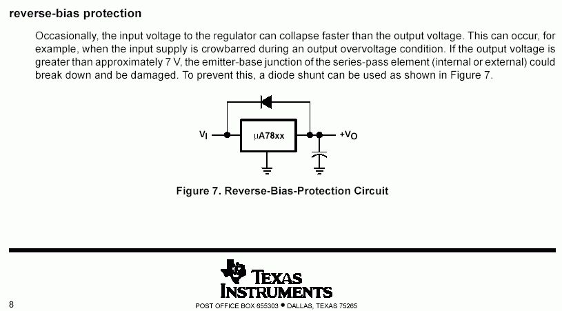

von Kachel-Heinz (Gast)
> daß der Regler selbst eine revers spendiert bekommt.
was lt. Datenblatt des 78xx / 78Lxx erst oberhalb 5V erforderlich ist...
Die Diode(n) gegen Umpolen ist / sind bei mehreren Spannungen sicher
sinnvoll.

von Wolf (Gast)
Oberhalb 5V?
selbst beim 5V-Regler würde ich ihm diese niedrige Rüchwärtsspannung
nicht zumuten, auch wenn er das aushält.
> Oberhalb 5V?
Habe ich bisher auch gemacht, ist aber nicht nötig. Bei etlichen Geräten
mit Tiny2313, die im Normalbetrieb über je einen 78L05 versorgt werden,
im Service-Betrieb (Programmierung per ISP, Parametrierung per UART)
aber "von hinten", habe ich diese Angstdiode allerdings weggelassen.
KH
von A. N. (nides)
Hi
Wenn ich das Problem richtig verstanden hab (und es dann das selbe ist
das ich auch hatte) dann hilft die gewöhnliche Revers-Diode garnichts.
Diese verhindert (abgesehen vom Verpolschutz) dass der Regler beim
Abschalten Schaden nimmt.
Eine Diode müsste von GND nach Vout geschaltet sein um zu verhindern,
dass am Vout eine negative Spannung anliegt, die von der Last /
Schaltung / ... kommt.

von oszi40 (Gast)
Hallo KH,
die 78er Schutzdioden sind richtig. Nur das ZEITLICHE Problem lösen sie
nicht.
Die Dioden schützen zwar den Reglerschaltkreis wie es sich gehört. Sie
haben aber keinen Einfluss darauf WANN die Spannung nach dem Einschalten
beim Verbraucher zur Verfügung steht. Folge davon könnTe sein, daß
Motoren mit 24V schon loslaufen  weil z.B. die Spannung am OPV noch
schief hängt!!!
Deshalb sollte man am Netzteil an die Einschaltreihenfolge denken. Das
ist jedoch mit etwas Mühe verbunden wie man bei Nides oben lesen kann.
