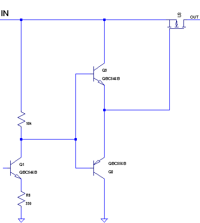

ich beschäftige mich gerade mit Mosfets. dabei ist es ja wichig schnell
zu schalten. Ich versuche gerade eine Standardschaltung zu simulierneund
spiele ein wenig mit den Werten rum.
Meine Frage ist nun, welche Flanken optimiert werden müssen. Die der
Gate Ansteuerung oder die Flanken der Ausgangsspannung. Die beiden
hängen ja auch irgendwie zusammen.

Hallo, hier mal die Schaltung...

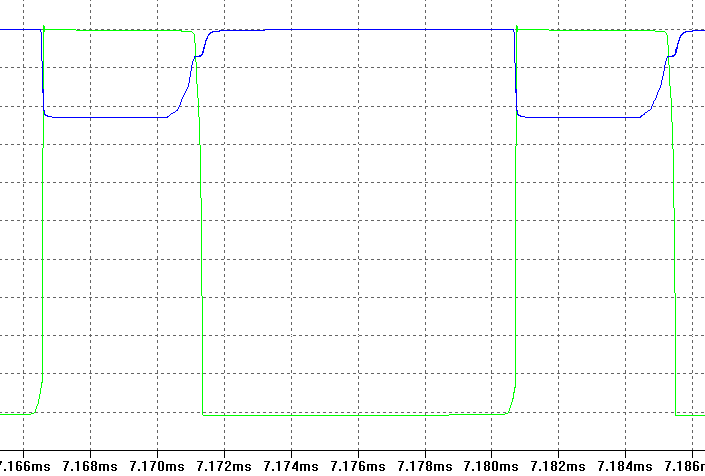

...und hier einmal ein ausschnitt aus einer Simulation....Die blaue
Kurve ist die Spannung am Gate, die grüne am Ausgang....

Sieht auf den ersten Blick schon mal brauchbar aus.
aber die 330 Ohm würd ich weg lassen, wenn möglich. (d.h. wenn Ugs noch
< 20V bleibt)
Du erreichst dadurch, dass das Gate noch weiter aufgesteuert wird.
Evtl auch noch 10 Ohm in die Gateleitung. Bringt zwar wieder mehr
Schaltverluste, aber begrenzen den Gatestrom auf ~1-2A was der
Lebensdauer der Treibertransistoren zu Gute kommt.
Falls du minimale Schaltverluste willst, dann nimm einen N-Kanal Fet und
einen passenden High-side Treiber dazu. (Selbstbau lohnt sich dann nicht
mehr)
Evtl eignen sich auch fertige High-Side Treiber à la BTS442. (diese
haben aber IMHO eine begrenzte Schaltfrequenz)
Roland

Wenn der 220Ohm widerstand weggelassen wird, steigt die Gatespannung zu
stark an. Mit dem widerstand liegt die Gatespannung bei ca. 11,5V. Der
Gatestrom wird durch den Widerstand auf etwas mehr wie 1 A begrenzt.
Sind die transistoren, die ich verwende eigentlich ausreichend
dimensioniert? Die CE-Spannung liegt bei 80V, aber ich glaube die müssen
mehr Strom abkönnen.

Zumindest für Q2 muss ich einen anderen Transistor verwenden. Dieser
muss ja die 1A abkönnen, dafür ist der BC556 ein wenig zu schwach
dimensioniert.
von Hauke R. (lafkaschar) Benutzerseite
@ Roland Praml (pram)
Die 330 Ohm wegzulassen würde die ganze schaltung hinfällig machen, und
auch langsamer.
Diese schaltung stellt einen Spannungsverstärker mit nachgeschaltetem
Stromverstärker dar.
Genauer gesagt ist die erste Stufe eine Spannungsgesteuerte Stromquelle.
Der so gesteuerte Strom lässt am 10k Widerstand eine Spannung abfallen.
Diese Spannung wird dann Stromverstärkt an das Mosfet Gate
weitergereicht. Ich hab jetzt nicht nachgerechnet, aber die Simulation
sieht schon mal gut aus.
Würde man jetzt den 330 Ohm Widerstand weglassen, würde man einerseits
einen Basiswiderstand brauchen, da sonst der Transistor sofort abrauchen
würde und andereerseits würde (mit Basisvorwiderstand) der Transistor
mit höchster wahrscheinlichkeit in Sättigung betrieben, was ihn wieder
langsam macht.
Um die Schaltung schneller zu machen könnte man:
die 10kOhm kleiner machen (die 330 Ohm darauf anpassen), da dieser
Widerstand den Basisstrom der Stromverstärkerstufe begrenzt, der
Basisstrom mal die Stromverstärkung gibt den maximalen Ausgangsstrom.
Weiterhin bildet der 10k Widerstand mit der Kapazität der Transistoren
einen RC Tiefpass (das bewegt sich aber schon im µs bereich)
Du könntest weiterhin für den Stromverstärker (Spannungsfolger) Zwei
komplementäre Darlington Transistoren einbauen (die dann aber auch
direkt die geforderten Ströme tragen können) oder du schaltest einfach
hinter deine jetzige Stufe noch eine Stufe aus potenteren Transistoren.
Ich hoffe ich konnte helfen ;)

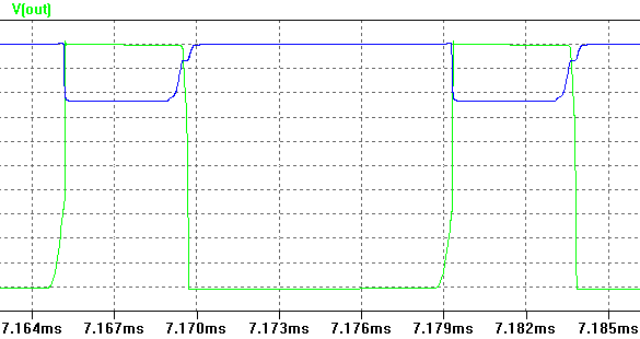

ich habe den 10k Widerstand mal ein wenig verkleinert und den 330Ohm
Widerstand ein wenig angepasst. Dadurch steigt nun der Gatestrom ein
wenig an, auf ca. 1,1A. Da muss ich den Transistor Q3 noch tauschen, da
dieser nur 1A abkann. Ich habe nur noch keinen passenden gefunden. Mal
schaun.
Der Transistor Q2 müsste eigentlich ausreichend dimensioniert sein, der
muss ja nicht so viel abkönnen.
Eine weitere Stufe dahinter wollte ich eigentlich nicht nehmen.
Für den 10k habe ich 8,2k genommen und 330 auf 240 verkleinert. Die
Simulation dazu habe ich einmal angehangen.
Vielen Dank!
Ah, vielleicht noch eine Frage. Zur Berechnung der Verluste die am
Mosfet entstehen. Zur Berechnung der Schaltverluste muss man dann doch
die Anstiegs- und Abfallzeit der Ausgangsspannung nehmen!?

So müsstest du den Treiber eigentlich schon einsetzen können. Es kommt
drauf an, wie weit du die Verluste dan noch verringern will, die kann
ich im Moment nicht berechnen.
Eventuell kannst du den 8.2k noch weiter verringern. Ich hänge nämlich
gerade am gleichen Problem fest.
