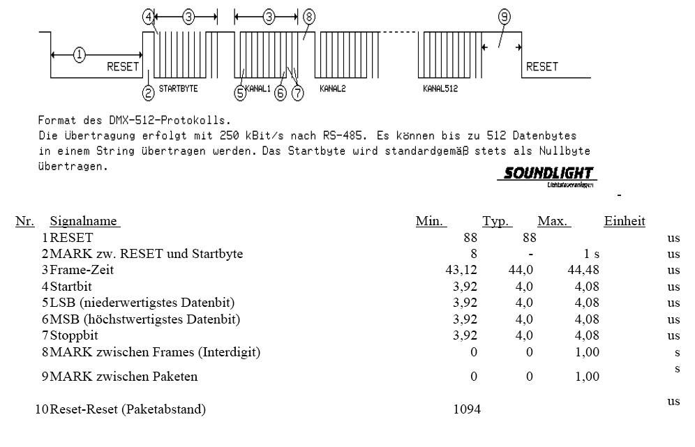

DMX hat keinen RESET. Das was die Synchronisation macht, nennt man
üblicherweise BREAK. Das ist ein Low auf der Datenleitung für mindestens
88µs. Da kommt es in der UART zum setzen des FE-Bits, da keine Stoppbits
empfangen wurden.
MW
von Manuel -. (ploana)
Also ein MAX485CSA funktioniert sicher ohne Probleme!
+ Determinierungswiederstände laut RS485
Muss so funktionieren
MfG Manuel
sry @Michael Wilhelm
dies nennt leider jeder anders zur verständlichkeit siehe bild
von Michael Wilhelm (Gast)
Nee Manuel, da muss ich mich entschuldigen. Aber in dem Zusammenhang
habe ich Reset noch nie gelesen. Eine sehr eigenwillige Übersetzung.
MW
